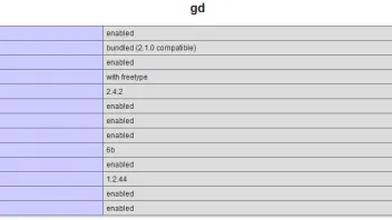

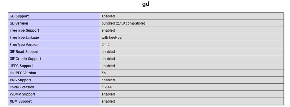

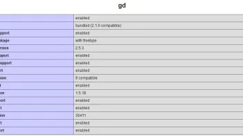

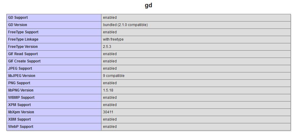

    hab mir das jetzt mal angesehen und folgendes festgestellt:
    Bild 1 die Info meines Servers.
    Bild 2 die Info eures Servers.
    Beide haben PHP 5.6.4 drauf.
    Eure Version von GD ist aber ein wenig aktueller.
    Kann es das tatsächlich evtl. sein?
    Oder gibt es noch eine andere Möglichkeit?
    Werde mal schauen, ob ich mein GD irgendwie, auf die gleiche Version wie eure bringen kann.
    Werde dann wieder berichten.
