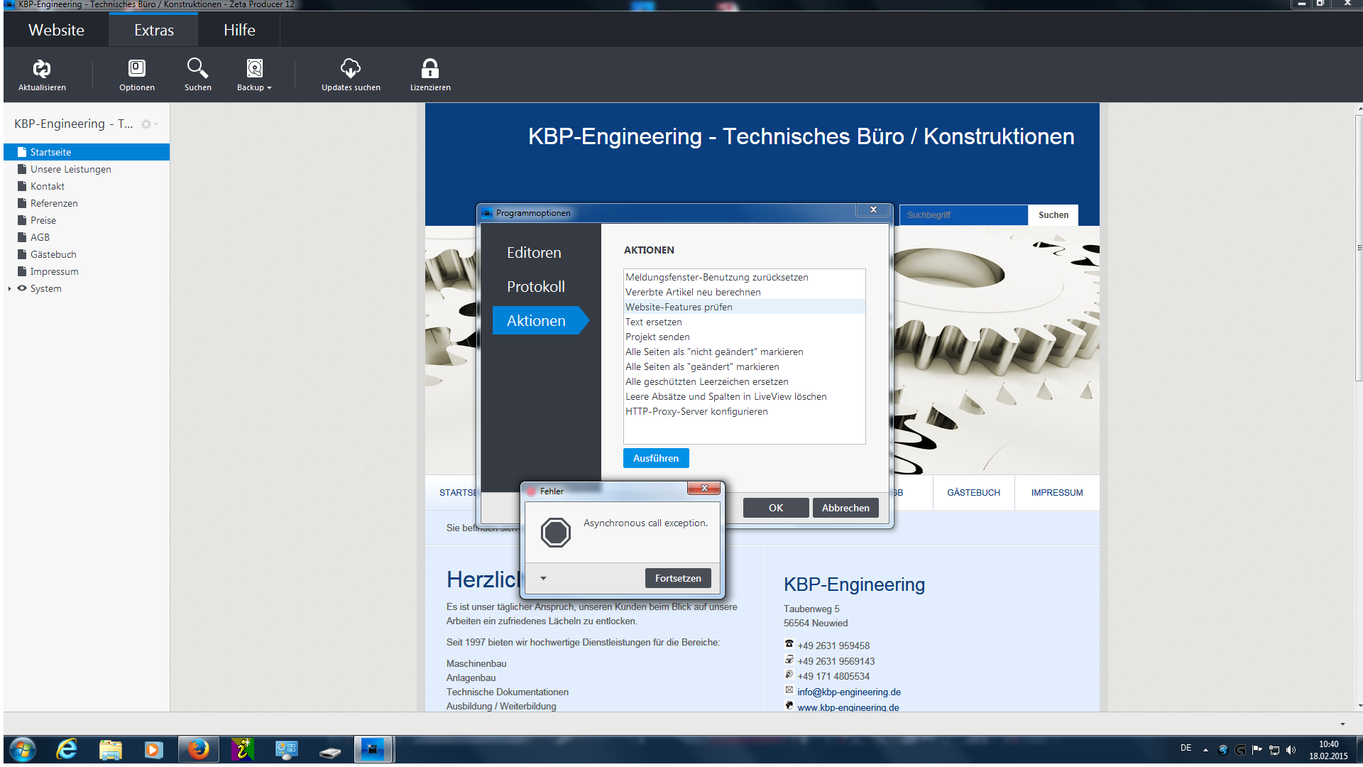

    Die o.a. aufgeführte Aktion "PHP prüfen" habe ich exakt wie von ihnen beschrieben ausgeführt, jedoch ohne Erfolg.
    Es wurde mit der Fehlermeldung "Asynchronous call exeption" quittiert.

    Was aber nicht erfolgreich funktioniert ist die Aktion auf "PHP prüfen"......
    Hier wird mit "Asynchronous call exeption" quittiert.
    Was bedeutet das und wie kann das behoben werden?

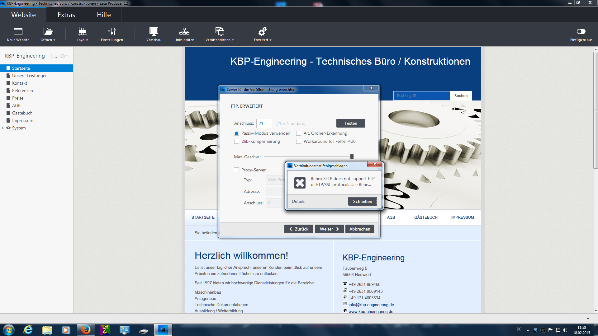

    Sie haben oben geschrieben, dass Sie den FTP-Port auf 22 eingestellt haben. Das wäre sehr unüblich (das ist normalerweise für SSH/SFTP reserviert). War das ein Tippfehler?
    Können Sie bitte einen Screenshot Ihrer FTP-Konfiguration hier als Dateianhang hinzufügen. Wenn Sie auf den Button "Erweiterte Antwort" klicken, dann können Sie einer Antwort Dateien hinzufügen.

    ja ich habe mich an die Vorgaben von meinem Provider gehalten die da heißen:
    Protokoll: FTP(e)S (empfohlen)
    SFTP (empfohlen)
    FTP (nicht empfohlen)
    Der Supporter von meinem Provider sagte: 20, 21 für FTP sowie 22 SFTP
    Bei Eingabe von 22 hat der Zugang sofort und ohne Probleme funktioniert.
    Weiterhin habe Passiv-Modus aktiviert.
    Ich habe das dann so gelassen weil es zu diesem Zeitpunkt keinen Grund gab dies wieder zu ändern.

    ich habe noch einen Screenshot zu der Fehlermeldung Website-Features prüfen angehängt
    Update: Ein Zugang gelingt nur mit Port 22, bei Eingabe von 20 oder 21 kommt es zu Fehler bzw. der Test gelingt nicht!

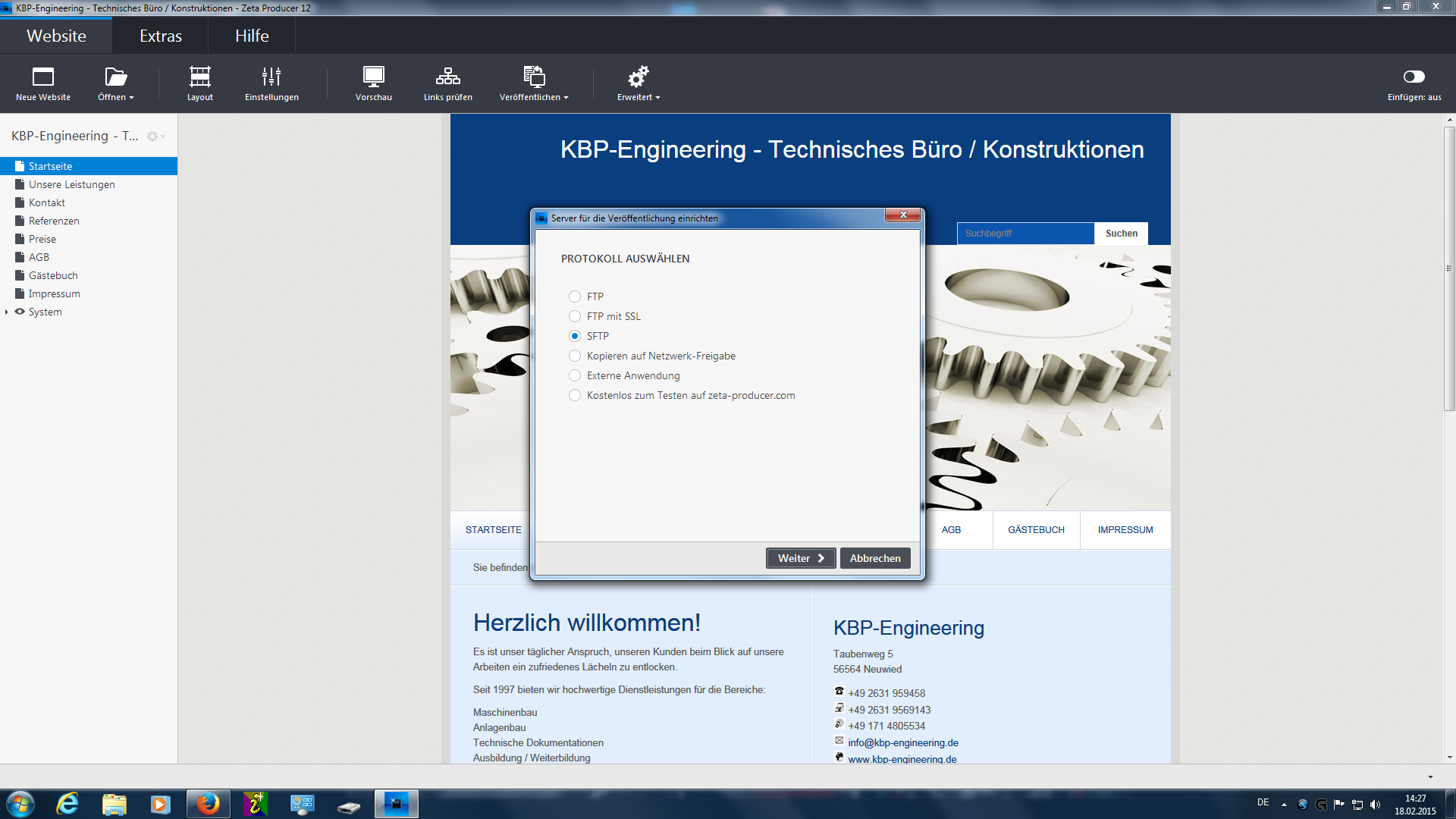

    mir fehlt ein Screenshot des 1. Bildschirms der FTP-Konfiguration (nicht die Erweiterten Einstellungen).
    Nach dem Port habe ich nur gefragt, weil man, wenn man SFTP nutzt, bei der Konfiguration auch explizit das Protokoll "SFTP" wählen muss. Man kann nicht etwa FTP wählen und dann nur die Portnummer ändern. Ihrem Screenshot "Port 21 geht nicht" nach zu urteilen, hatten Sie das bereits getan. Ich hatte angenommen, Sie nutzen das normale FTP-Protokoll, da Sie in Ihren Beschreibungen bisher SFTP nicht erwähnt hatten.
    Sobald ich den Screenshot der FTP-Konfig sehen kann, können wir einen weiteren potentiellen Fehler ausschließen und ich kann Ihnen den nächsten Schritt nennen. Vielen Dank für Ihre Geduld!
  • Sorry.....
    natürlich, ich habe übersehen DAS es noch eine Seite vorher gibt!
    Jetzt kann ich natürlich das FTP-Protocol wählen und dann geht auch Port 21.....
    Es war SFTP gesetzt und dann geht natürlich nur Port 22
    Ich hab es gerade getestet!
    Website-Feature geht jetzt auch.....also der Test war erfolgreich!

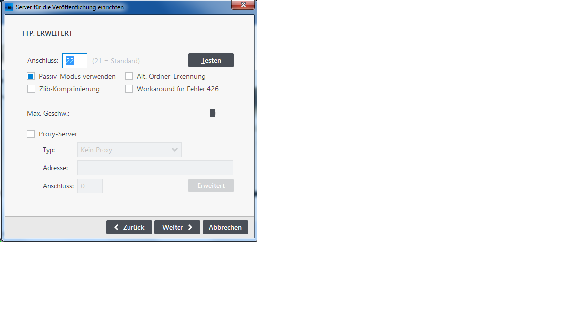

    wenn ich FTP als Protocol wähle mit Port 21 dann funktioniert ausführen Website-Feature einwandfrei und es wird alles mit grünem Häkchen quittiert
    wenn ich FTP mit SSL wähle dann funktioniert der Zugang mit Port 21 und Port 22 nicht....sie müßten mir einmal dafür den richtigen Port nennen dann teste ich das.
    wenn ich SFTP mit Port 22 wähle dann funktionier der Zugang zum Server aber Website-Feature funktioniert nicht.
    Die dann erscheinende Fehlermeldung hab ich zuvor schon dokumentiert.
    Kann das sein das Website-Feature NUR mit FTP / Port 21 funktioniert?
    Also ein nicht empfohlener unsicherer Zugang....
    Als Anlage noch das gewünschte Screenshot
    wenn ich mich nicht irre, können Sie als Port-Nummer immer 0 (Null) eingeben, dann wird der Standard-Port des genutzten Protokolls genutzt.
    Es kann durchaus sein, dass Website-Feature prüfen im Moment nur mit normalem FTP funktioniert. Ich werde das an unsere Entwicklung weitergeben und danke Ihnen recht Herzlich für die Ausführlichen Berichte.
