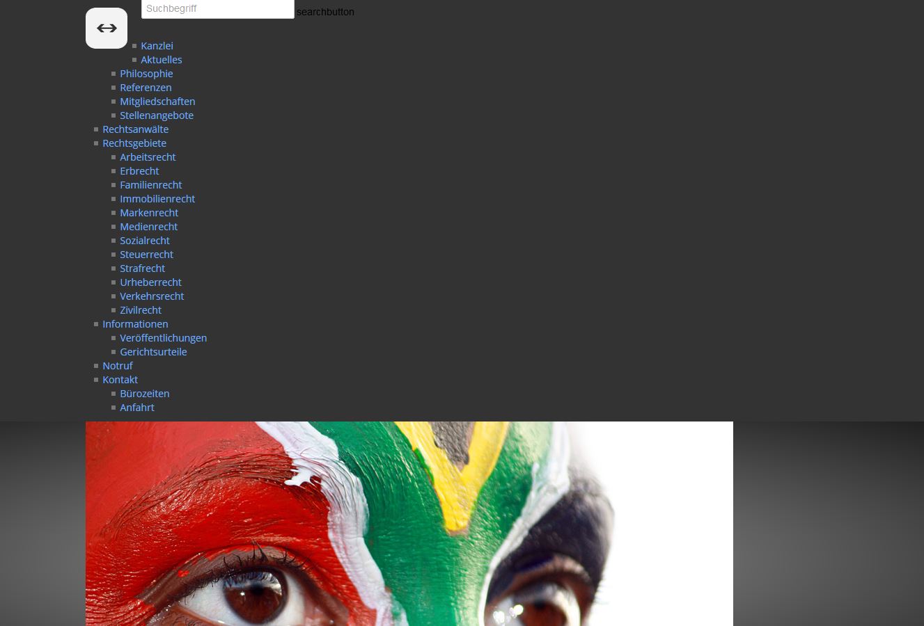

    bei mir zeigt sich das ganze so, in der 12.5.3:
    1. Ich gehe auf NEUE Webseite > und wähle das "Contemporary Responsive" aus.
    2. Dann nehme ich einfach mal die "Anwaltskanzlei" als Inhalt.
    3. Als Ergebnis kommt dabei raus (siehe Bild), und es gibt mir im Projektordner keinen Layoutordner.
    (Sonst keine Spielereien o.ä. gemacht ;)
