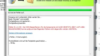

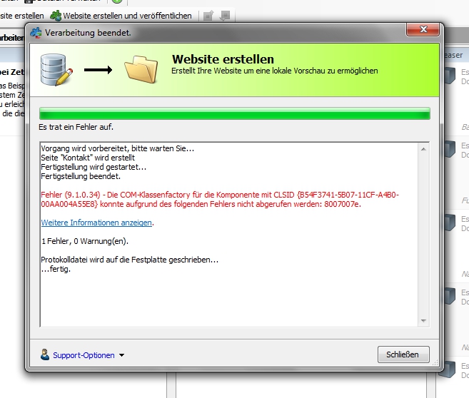

  • Ich möchte eine Website einrichten und bin momentan noch auf der Suche nach dem richtigen Programm. Nun wollte ich eigentlich Zeta Producer testen doch ich bekomme nach der Installation und beim erstellen einer Website immer eine Fehlermeldung. Ich habe das Programm nun auch zig mal installiert und wieder deinstalliert, doch geändert hat dies leider nichts.
    Wer kann mir evtl. helfen, anbei ein Screenshot bzw. Ausschnitt.

  • Hier mal die Fehlermeldung als lange Version:
