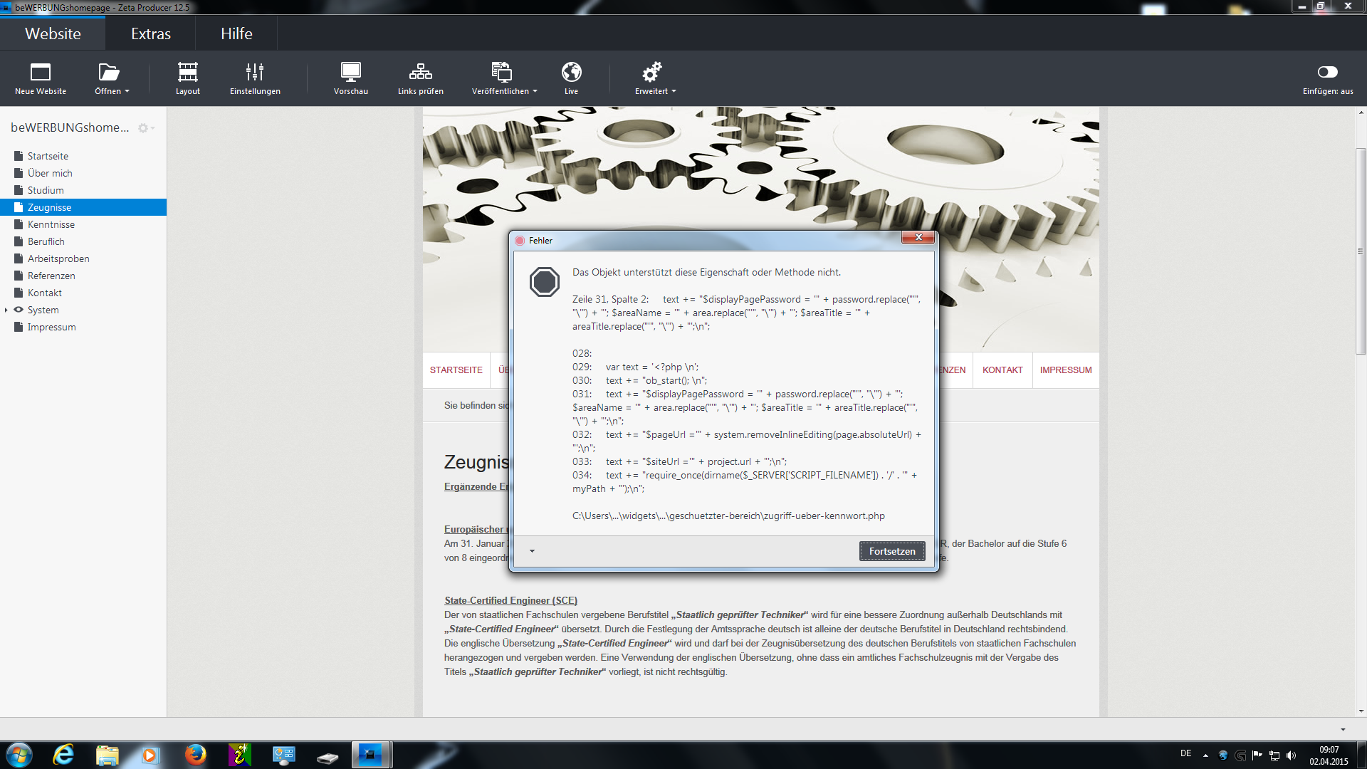

    hab soeben meine mit Zeta Producer 12.2.0 erstellten Homepages in die neue Version 12.5 konvertiert.
    Das Widget "Geschützter Bereich" funktioniert unter 12.5. nicht mehr.
    In der Version 12.2.0 war alles bestens!
    Habe versuchsweise die Seite mit 12.2.2.0 editiert, hier löschen des Widget "Geschützter Bereich" damit das nicht mit konvertiert wird.
    Die Seite konnte dann mit 12.5. einwandfrei konvertiert werden mit abschließender Meldung das alles erfolgreich übertragen wurde.
    Dann habe ich innerhalb 12.5. das Widget "Geschützter Bereich" mit Angabe eines Kennwortes neu angelegt.
    Das klappt nicht
    Im Screenshot die Fehlermeldung

    Auch hier funktioniert das Widget "Geschützter Bereich" nicht.
    Die Maske wird zwar geöffnet (beim erstellen) und man kann auch ein Kennwort eingeben.
    Aber dann erscheint die gleiche Fehlermeldung wie in dem o.a. Screenshot!

    Die Fehlermeldung erscheint also beim Einfügen des Widgets, richtig? Am besten dann mal den Fehler an uns senden (Pfeil links unten im Meldungsfester), dann können wir das genauer untersuchen.

  • Hallo StefanT.,
    ja genau die Fehlermeldung erscheint beim Einfügen des Widget!
    Danach baut sich die Hautseite nicht mehr auf.
    Ich habe den Fehler (Pfeil links unten im Meldungsfenster) gesendet

    Beim Einfügen des Widget erscheint wieder der selbe Fehler wie bereits o.a. beschrieben.
    Habe auch in diesem Fall den Fehler (Pfeil links unten im Meldungsfenster) gesendet.

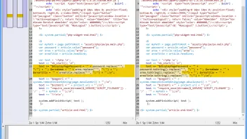

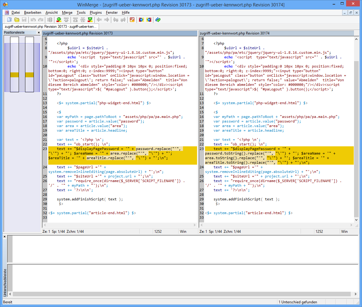

    ich hab nun glaube ich herausgefunden, wodurch der Fehler verursacht wird. Und zwar wenn beim Kennwort nur Zahlen eingegeben werden. Das müssen wir natürlich beheben. Sie können aber mal versuchen ein Kennwort mit Buchstaben oder eine Kombination aus Zahl und Buchstaben einzugeben. Dann sollte das Widget ohne Fehlermeldung eingefügt werden und funktionieren.

  • Wenn's nur bei Zahlen falsch läuft, dann könnte das ggf. etwas sein, was wir intern schon gefixt haben, und noch nicht deployed, oder @sseiz?
  • Hallo Orlando1000,
    ich habe das gerade nochmals getestet. Nur Zahlen geht nicht, ich denke, das ist mittlerweile klar und das haben wir intern auch bereits behoben.
    Wenn nur Buchstaben oder eine Buchstaben/Zahl-Kombination als Kennwort verwendet wird, dann kann das Widget "Geschützter Bereich" problemlos eingefügt werden. Wenn Sie die Website-Daten nun veröffentlichen und die geschützte Seite aufrufen und der Zugang abgelehnt wird, dann haben Sie entweder das falsche Kennwort eingegeben oder die Seite ist noch nicht aktualisiert und ein altes Cookie ist noch aktiv. Es handelt sich hier übrigens um sog. Session-Cookies. Wenn der Browser also beendet wird, wir auch das Cookie gelöscht. Es sollte also eigentlich nicht notwendig sein, die Cookies manuell zu löschen.

    intern wurde bereits behoben, dass auch nur Zahlen als Kennwort verwendet werden. Im nächsten Update ist das also enthalten. Solange können Sie ja Buchstaben oder eine Buchstaben/Zahl-Kombination als Kennwort verwenden.

  • Wann es ein Programm-Update gibt, können wir aktuell noch nicht sagen.
    Ich habe Ihnen gerade eine E-Mail geschrieben, wo beschrieben wird, wie Sie das intern gefixte Widget "Geschützter Bereich" runterladen und installieren können.
