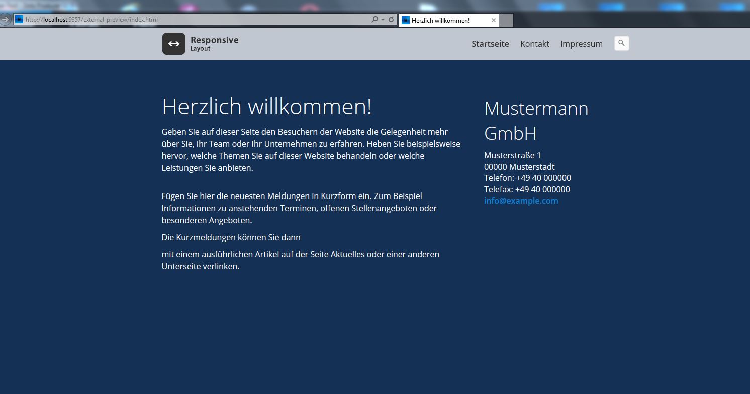

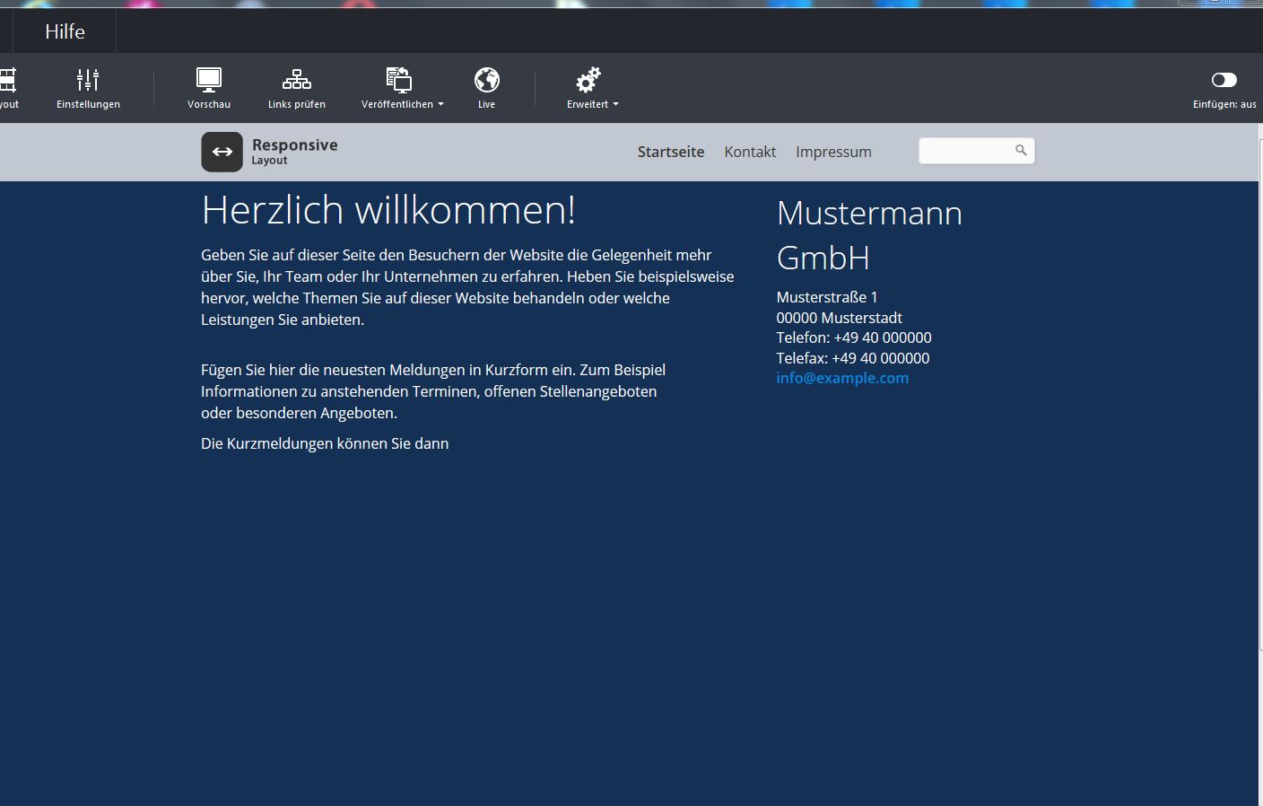

  • Nochmal kurz erwärmt :P
    Bild 1 zeigt die interne Ansicht im ZP.
    Wenn ich mir dort den Quelltext anzeigen lasse, gibt es den oben erwähnte Body-Eintrag nicht.
    Bild 2 zeigt dann die lokale Ansicht, in der es dann plötzlich den Body-Eintrag gibt.
    Was kann das denn sein?....
    Alles ein Standardlayout, das sogar das Problem zeigt, wenn man es ganz frisch und neu in der 12.5 erstellt.
