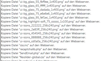

    seit der neuen Version (12.5.4) stelle ich folgendes Problem fest:
    Ich lade die komplette Seite hoch (Komplette Website veröffentlichen).
    Dann ändere ich z.B. eine Grafik. Betätige dann F7 mit der Hoffnung, dass jetzt nur die
    veränderten Daten veröffentlicht werden. Das tut's aber nicht. Es werden zig Dateien
    zum Webserver hochgeladen. Im Protoikoll kann man sehen, dass auch Bilder hochgeladen werden,
    die überhaupt nicht angepackt wurden.
    Ich ändere eine "Kleinigkeit" - aber das veröffentlichen dauert dann ewig. Dieses Problem hatte
    ich mit der Vorgänger Version bisher nicht.
    Mach ich hier was falsch? Woran kann das liegen?

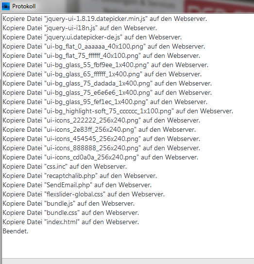

    Test um 22:13 / Ich habe ZP geschlossen (nachdem ich die HP veröffentlicht habe), neu gestartet
    und wieder mit F7 veröffentlicht. Eigentlich sollte er nichts veröffentlichen, da ich ja nichts geändert
    habe. Aber er läd jetzt hunderte Dateien hoch. Wie gesagt - ich habe hier NIX absolut NIX geändert an der Seite!
    Selbst wenn man keine Veränderung an der Seite vornimmt - läd er einiges hoch.
    ICH WERDE IRRE ...
    Und dann erhalte ich lt. Protokoll folgende Fehlermeldungen:
    Warnung - Text-Makro zu "smootHeight" (Vorlage: "default.html") kann nicht ersetzt werden.
    Und das zig mal .... Ich kann mit dieser Meldung nix anfangen ?!
    H E L P!

  • Das ist leider ein bekanntes Issue, das wir intern ziemlich sicher schon korrigiert haben. Es wird dann im nächsten (kostenlosen!) Update in den nächsten Wochen/Monaten mit enthalten sein.
    Hallo
    ist das auch beim Update mit drin?
    da bin ich im Moment nicht sicher. Diese "Warnung" können Sie aber getrost ignorieren. Das hat keinerlei Auswirkungen.
