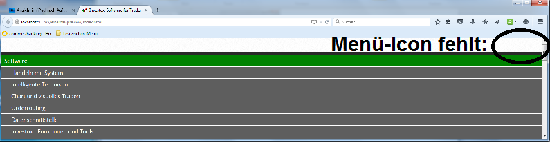

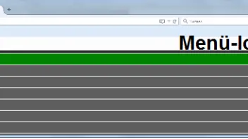

    Allerdings bleibt nun der Menü-Bereich aufgeklappt stehen, wenn er in der Smartphone-Breite aufgeklappt wurde, das Browser-Fenster dann aber breit gezogen wird. Ab einer gewissen Breite verschwindet dann auch das Menü-Icon, so dass man den Bereich gar nicht mehr zuklappen kann:
    Wenn es da Korrekturen geben sollte, die ich nicht bemerkt habe, wäre ich dankbar für Tips, wo ich was einstellen muss.
    Viele Grüße, EBKS
    am Layout "Smart Responsive" arbeite ich aktuell. Hier wird es bald ein Layout-Update geben. Die Darstellungsprobleme mit dem News- und Menü-Bereich in der mobilen Ansicht, sollten dann nicht mehr auftreten.
