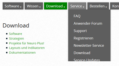

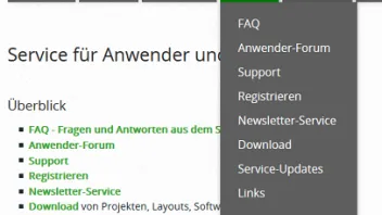

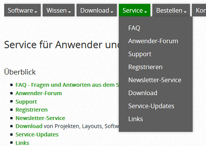

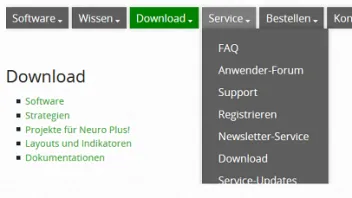

    seit gestern erscheint ein Untermenü auf unserer Homepage nicht mehr vollständig, allerdings nur von einer Seite aus. Einige Unterpunkte werden gar nicht angezeigt, der letzte nur unvollständig (menu_nicht_kopl.png). Auf den anderen Seiten kommt alles so, wie es soll (menu_kpl.png). Eventuell hilft zur Fehlersuche, dass es sich bei diesen Punkten um automatische Weiterleitungen auf andere Seiten innerhalb der Website handelt.
    Viele Grüße und Danke im voraus für Hilfe,
    EBKS
    Hier fehlen Teile:
    Hier ist alles da:

    für das Layout "Smart Responsive" gibt es die nächsten Tage ein Online-Update. Hier sollte die Darstellung dann immer korrekt aussehen.

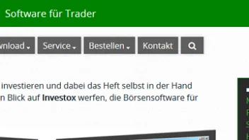

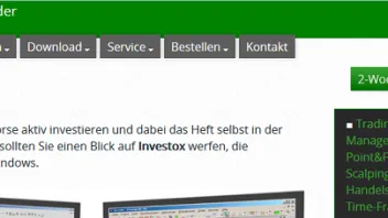

  • Hallo Herr T.,
    für das Layout bekam ich gestern die Meldung, dass eine neue Version da sei. Ich habe es natürlich sofort geladen, weil ich ja darauf gewartet habe. Ich weiß es sehr zu schätzen, dass es diesen Service gibt und bedanke mich dafür.

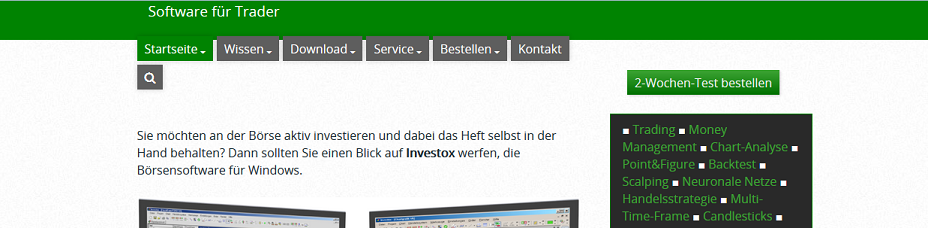

    Aber leider ist jetzt doch so einiges verrutscht. Das Logo ist verschollen, Hauptbereich schmaler und damit passt das Menü nicht, Menü ist nach oben gerutscht. Insgesamt stimmen die Proportionen leider nicht mehr. Siehe Anhang vorher / nachher.
    Was kann ich tun, um wieder den Zustand herzustellen, wie er war? Einfach ein Backup laden?
    Vielen Dank und viele Grüße, EBKS
    ich vermute, da sind Standardwerte nach dem Update gesetzt worden. Am besten passen Sie die Einstellungen im Layout-Designer an. Also Breite der Website, Höhe der Topline etc. Bez. Logo müssten Sie mal in den Einstellungen (Website | Einstellungen) schauen, ob "Logo anzeigen" hier aktiviert ist.

    Ich habe versucht, das Layout bzw. unsere Seite wieder hinzubügeln, damit ich ohne optische Einbußen publizieren kann, leider noch nicht mit Erfolg.
    Hier wurden beim Update des Layouts nach meinen ersten Untersuchungen folgende Werte mit Standardwerten überschrieben, die nun ein anderes Verhalten mit sich bringen:
    • Breite / Höhe des Logos wurde auf 0 gesetzt (konnte ich anpassen).
    • Die Breite "Allgemein" wurde auf 960 gesetzt, der Inhaltsbereich ist jetzt deutlich schmaler, ein Grund für den Umbruch des Hauptmenüs (konnte ich anpassen).
    • Die Abstände links und rechts innerhalb der Hauptmenü-Punkte wurden vergrößert (wie ich das verändern kann habe ich noch nicht gefunden, Hauptmenü ist noch zu breit).
    • Das Hauptmenü wird bei größerer Bildschirmbreite umbrochen (Seitenränder links und rechts sind großzügig), bei etwas kleinerer Bildschirmbreite passt es plötzlich in eine Zeile (auch hier finde ich keine Einflussmöglichkeit).

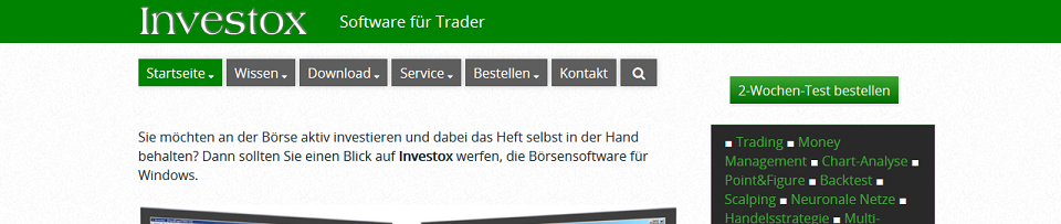

    V.a. die Abstände in den Hauptmenü-Punkten bzw. das Umbrechen des Hauptmenüs würde ich gerne wieder rückgängig machen (wie unter https://community.zeta-producer.com/www.investox.de). Wie lässt sich das umsetzen?
    Das kann ich nicht nachvollziehen. Die Abstände sind identisch.
    Da müssen Sie im Layout-Designer einfach die Breite auf 1020 Pixel ändern.
