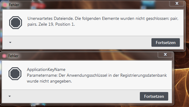

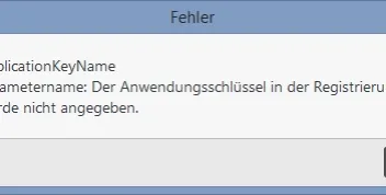

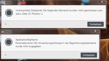

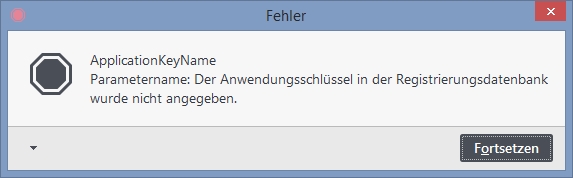

Frische Installation auf einem Windows 8.1 x64 System auf dem noch nie eine Zeta-Producer-Installation drauf war, startet (oder eben nicht) mit dem selben Problem von oben.
Einen Zeta-Ordner unter eigene Dateien gibt es nicht (wird wahrscheinlich erst später beim ersten richtigen Start angelegt; auch nicht auf einer anderen Platte).
Anbei zwei Screen-Shoots von den ersten beiden Fehlermeldungen. Danach kommen tausende andere. Fehler-Email senden geht auch nicht.Anlegen der Verzichnisse unter Eigene_Dateien und kopieren des Settings-Ordners bringt auch nix.

Wie man im ersten Screen-Shoot sehen kann fehlt da wohl ein Methodeneinsprung in der Assembly "NewtonsoftJson.dll".Habe die Installationsverzeichnisse auf Win7 und Win8.1 verglichen. Es ist die gleiche Anzahl Dateien und auch für alle Dateien die gleiche Größe.
Demnach hat der Virenscanner da nix entfernt oder so. Zu mal auf dem Win7 Rechner die gleiche Anti-Viren Software läuft.Neuinstallation vom Producer hat auch nix gebracht.

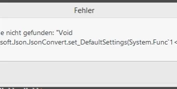

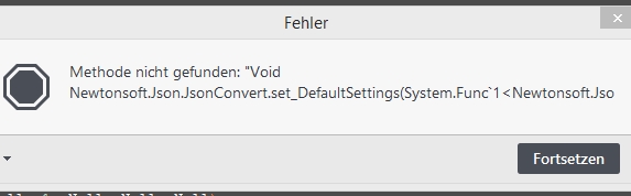

kann es damit zusammenhängen, dass auf meiner Kiste im GAC folgende Version von der Json DLL registriert ist?
Newtonsoft.Json, Version=6.0.0.0, Culture=neutral, PublicKeyToken=30ad4fe6b2a6aeed

Hi,
kannst Du Dir sparen. Habe diese DLL aus dem GAC entfernt und läuft Zeta.
Warum diese Version der DLL dort drin lag, keine Ahnung.Konnte mich beim neuen VS 2015 Community auch nicht einloggen und es gab einen ähnlichen Fehler auch bei der Newtonsoft.Json.dll.
Mit dieser Fehlermeldung gab es bei google mehr Treffer und dort wurde das Entfernen der DLL aus dem GAC empfohlen.
Ich hoffe das es nun dadurch nicht an anderer Stelle hakt. Bis jetzt passt aber alles noch.Grüße.
madas
PS: War ne .Net 2.0 Version der DLL. Sehr suspect.
