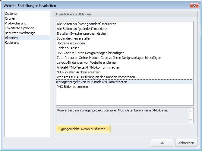

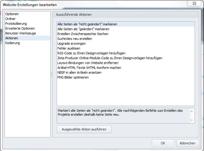

    die Fehlermeldung deutet auf ein veraltetes Vorlagenprojekt hin. Zeta Producer 10 speichert Vorlagendaten im XML-Format, bei früheren Versionen wurde das MDB-Format verwendet. Damit ein solches Vorlagenprojekt in Version 10 verwendet werden kann muss es zuerst konvertiert werden, was normalerweise automatisch geschieht. Dies scheint nicht funktioniert zu haben (Eventuell Absturz während des Vorgangs o. ä.). Möglicherweise fehlt auch die MDB-Datei. Dies bitte prüfen.
    Sollte die MDB-Datei existieren könnt Ihr die Konvertierung auch manuell vornehmen. Zeta Producer bietet hierfür eine integrierte Konvertierungsfunktion an. Ihr erreicht diese unter:
    Website -> Einstellungen konfigurieren -> Aktionen -> Vorlagenprojekt von MDB nach XML konvertieren
    Achtung: Diese Funktion sollte nur von erfahrenen Anwendern verwendet werden und es gibt keinen Garantie auf Funktion bzw. darauf dass sich das Projekt nachher fehlerfrei öffnen lässt. Außerdem sollte VOR der Benutzung ein Backup des Vorlagenprojektes erstellt werden.
