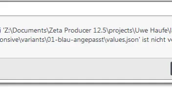

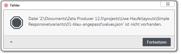

  • Hallo habe folgendes Problem.
    Musste leider meine VM Win 7 neu installieren !
    Habe Zeta neu aufgespielt und registriert kein Problem konnte die Seiten die ich als Backup habe wieder einspielen leider habe ich von einigen kein Backup !
    Dann kommt folgende Meldung wenn ich die Seite aus dem Homepage Ordner die ZPPROJECT Datei starte folgende Meldung in Zeta ! (Siehe Anhang)

  • Kann die Meldung nicht übergehen !
    Habe Fortsetzen geklickt leider ist dann das Design nicht auswählbar !
  • Hast du den gesicherten Ordner "haargenau" an die gleiche Stelle wieder kopiert?
    Denn die Meldung sagt ja eigentlich aus, das dem Projekt eine Variante fehlt.
    Und kann es sein, das du manuell was an dem Layout gemacht hast, da es normalerweiße keinen "Layout" Ordner im Projektordner geben sollte...
  • Habe das Problem gelöst !
    Habe mir ein funktionierendes Backup entpackt dort ist in diesem Pfad diese values.json Datei .
    Diese dann in den Pfad kopiert und siehe da Seite geht wieder .

    Bei diesen kommt dann der Fehler auf dem ersten Thread !!!!!!
    Darauf hin habe ich mir ein Backup mal entpackt und diese .json in den Pfad Projects gelegt !
    Nun öffnet Zeta mir die Internetseite bei zwei Seiten hat es geklappt das alle Bilder use passen bei den anderen fehlen Bilder und die Formatierungen .
    Man kann dann aber nicht das Design wechseln weil es ausgebaut ist .
    Es get mir nur darum das ich keine Seiten aus den Projects öffnen kann ohne diesen . json Fehler

    ich konnte das Projekt reparieren, indem ich unter „\Zeta Producer 12.5\Projects\HA-Planung\layouts\Modern Responsive\variants\Automatisch gespeichert“ die Standardvariante des Layouts manuell eingefügt habe.
