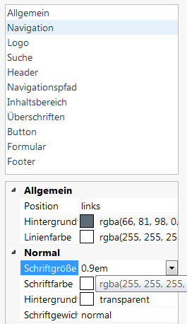

    bei Schriftgröße muss schon auch eine Einheit dahinter stehen. Also beispielsweise 13px oder 0.9em.
    Der Objektverweis-Fehler kann ignoriert werden. Der ist im kommenden Update 12.5.7 behoben.
    nein, da musst Du kein neues Projekt machen. Bitte einfach mal rechts bei "Schriftgröße" auf den Pfeil klicken. Da musst Du dann halt zum Beipiel "0.9" auswählen und als Einheit "em". Sollte dann so wie auf dem angehängten Screenshot aussehen.
  • Jetzt geht es, Dankeschön
    Hab wohl irgendwie "leer" im zweiten Feld gemacht,deswegen hat sich nichts mehr getan
