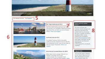

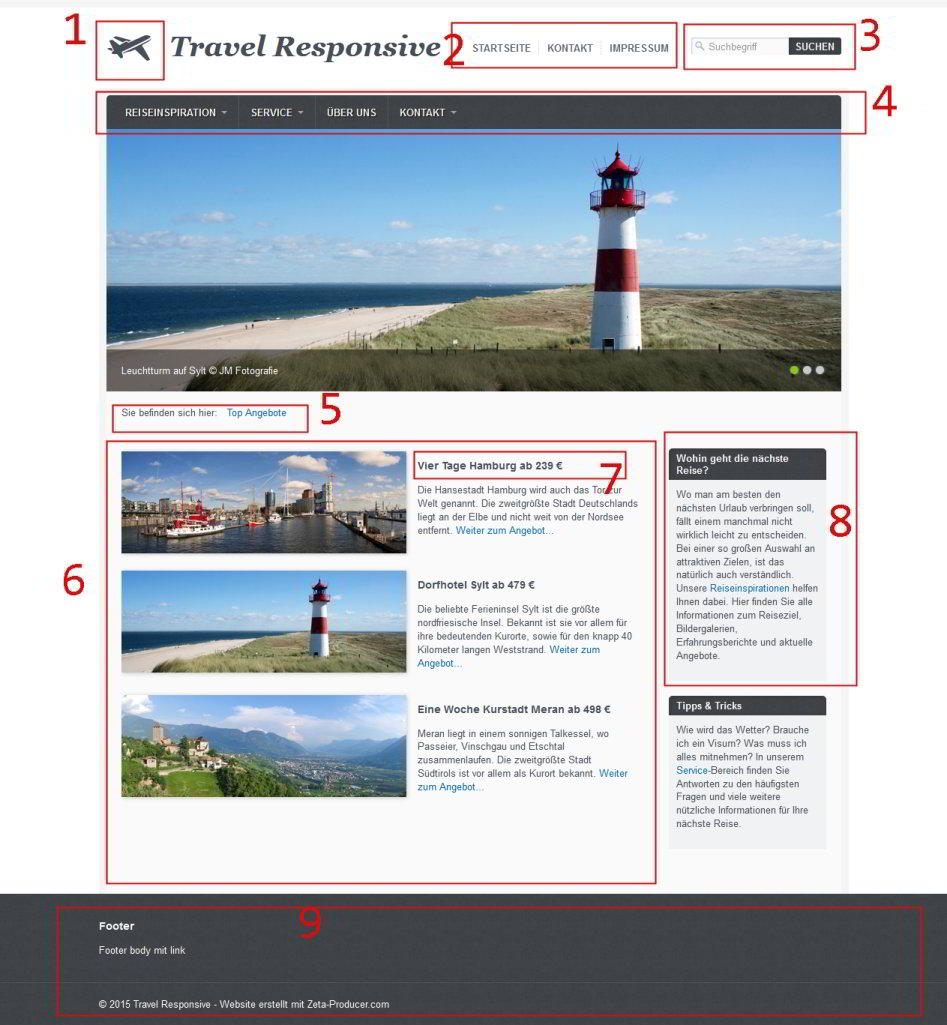

    Deine Frage zu den Bereichen im Layout ... grobe Übersicht
    1=Logo, 2=Extramenü, 3=Suche, 4=Hauptmenü/Dropdownmenü, 5=Navigationspfad, 6=Inhaltsbereich, 7=Überschriften, 8=Sidebar und anderes, 9=Fußzeile
    Das ist aber nur ein schnelles Beispiel von mir! Am besten ... du erstellst für dich ein neues Projekt nimmst das als deine "Spielwiese". Dort kannst du dann experimentieren und sehen was wann und wo passiert ... wenn du an den Einstellungen spielst :)
