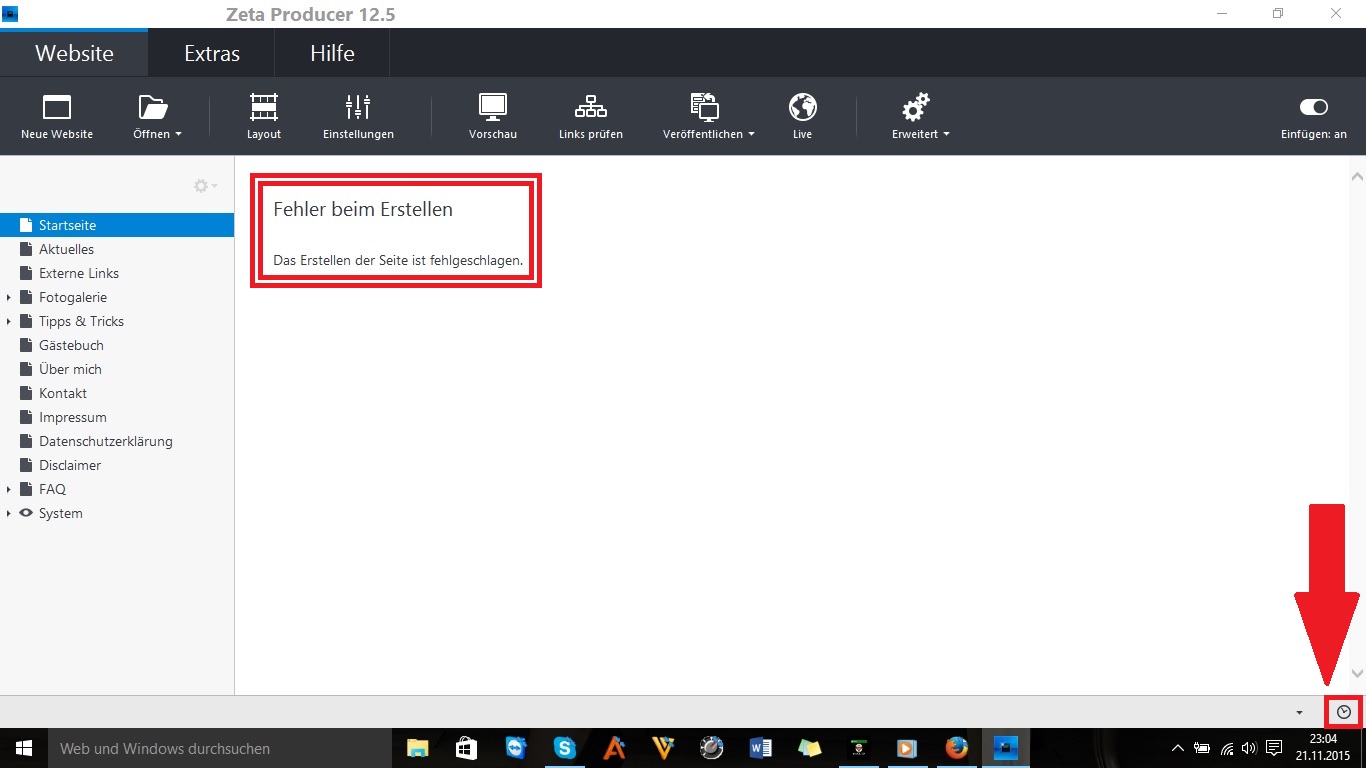

    Zeta Producer startet und die Homepage wird geladen. Das war es dann aber auch schon. Wenn ich zu einer andern Seite wechsle, erhalte ich folgende Fehlermeldung:
    Fehler beim Erstellen
    Das Erstellen der Seite ist fehlgeschlagen.
    Wenn ich mit viel Glück mal eine Seite angezeigt bekomme und etwas editieren möchte, hängt sich das Programm auf. Es kann dann nicht mehr beendet werden und muss über den TaskManager 'abgeschossen' werden.

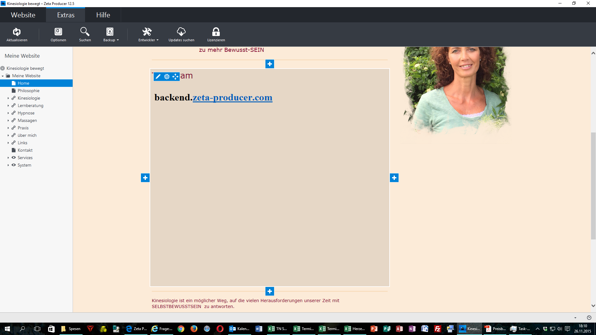

    Ich füge noch mal den alten Screenshot ein. Edit: Auch ein neues Projekt lässt sich nach wie vor nicht mehr erstellen !

    Leider gelingt mir das auch nicht. Nach einigem Warten öffnet sich das Widgetmenu, nach weiterem Warten auch die Widgets unter Struktur. Ich wähle nun iframe aus und gebe die von ihnen übermittelte URL ein. Dann ist Schluss. Erst sieht man auf der entsprechenden Seite keine Veränderung. Wenn ich die Seite verlasse und wieder aufsuche kommt immer:
    Habe ZP auch abgeschossen und neu gestartet. Die Seite mit dem iframe ist nicht mehr darstellbar.
