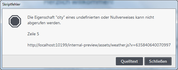

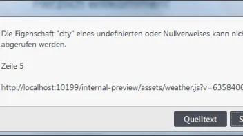

seit gestern funktioniert das Wetter Widget nicht mehr. Es wird lediglich ein leeres Fenster angezeigt.
Als Fehler wird ein Scriptfehler ausgewiesen. (siehe Bild im Anhang)

Hallo aws,
der Fehler tritt auf, wenn die "Orts-ID" fehlerhaft ist. Prüfe mal den entsprechenden Eintrag im Widget.

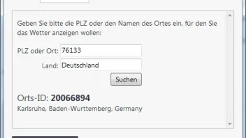

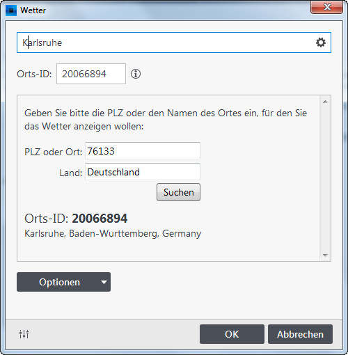

danke erstmal für die Rückmeldung. Es liegt nicht an fehlerhafter Orts Id. Die wurde mehrmals überprüft und korrekt eingegeben. Es ist ja so das das Wetter Widget bis gestern einwandfrei funktionierte (es wurde die Orts ID auch nicht verändert).
Aufgrund deines Hinweises habe ich heute morgen nochmals einge IDs aus meiner Umgebung Karisruhe / Pforzheim probiert. Kein Erfolg !
s. Bild im Anhang mit Beispiel Karlsruhe

Fehler liegt nicht bei Zeta, sondern bei Yahoo. Unter Eingabe des Ortsnamens wird Karlsruhe gar nicht gefunden, erst bei Suche nach Postleitzahl 76133 wird Karlsruhe mit der ID 20066894 gefunden, wenn man diese dann aber einträgt, kommt es zu dem beschriebenen Fehler. Der Fehler ist auch nachvollziehbar direkt bei Yahoo.

Da ich das Widget unbedingt in der Seite lassen will habe ich die OrtsID Parameter von Rastatt eingetragen, sind ca. 20 km von mir weg und das funktioniert.
