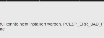

    Dann die Meldung beim Übertragen auf den Webserver (siehe Bild).
    Fehler beim Online CMS.

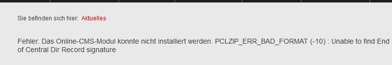

    Das Online CMS Modul konnte nicht installiert werden. PLCZIP_ERR_BAD_Format(-10): Unable to find End of Central Dir Record Signature.
    Das Online CMS funktionierte bisher (vor überspielen mit Version 13) tadellos auf dem Webserver!

    das weist auf ein korruptes ZIP-File hin. Das kann z.B. passieren, wenn das Speicherkontingent Ihres Webservers ausgeschöpft ist und die Datei daher nicht vollständig geladen wurde. Kann auch mal durch einen Übertragungsfehler passieren.
    Versuchen Sie die Dateien nochmals zu übertragen mittels "Veröffentlichen > Komplette Website veröffentlichen"
  • habe drei Versuche benötigt wie beschrieben, nun funktioniert es wieder 8)
