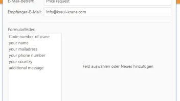

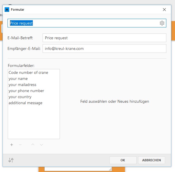

  • Hallo.

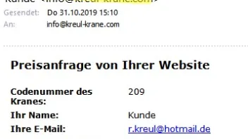

    Mails von der Seite kommen bei mir an.
    Dabei wird der Absendername richtig angezeigt, jedoch anstelle der Mailadresse des Absenders wird meine eigene Empfängeradresse angezeigt.
    Wenn man dann auf die schnelle antworten möchte - wird die Antwort nicht an den ursprünglichen Absender versandt sonder an meine eigene Mailadresse.
    Wie kann man das ändern ? Hilfe !!
  • Beim Feld "your mailadress" müssen Sie den HTML5-Typ "E-Mail" auswählen.
  • Das Feld muss als Namen "Email" oder "E-Mail" haben, nur dann wird es auch als Reply-To Adresse (Antwort-Adresse) verwendet.

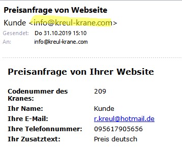

  • Reply Adresse stimmt jetzt, wird jedoch nach wie vor im Posteingang falsch angezeigt …. siehe gelbe Markierung - da müsste r.kreul@hotmail stehen
    Das ist so gewollt. Absender der Formular-Mail sind Sie selbst (Ihr Webserver in Ihrem Auftrag), die Anzeige ist korrekt.
  • Nein, das wäre auch nicht gut, wegen all den SPAM-Filtern. Das mag unlogisch klingen/aussehen, ist aber technisch korrekt.
    Für technisch interessierte:
    Einer Domain können per Nameserver bestimmte Server zugeordnet werden, über die Mails dieser Domain versandt werden. Wenn also kunde@example.com bei Ihnen ein Formular ausfüllt, schauen viele Spamfilter nach, woher die Mail kommt und ob der Server in der eingangs erwähnten Liste auftaucht. Die Formularmail wird ja von Ihrem SMTP-Server oder Ihrem Webserver versandt und der steht ganz sicher nicht in der erwähnten Liste und die Mail würde daher als SPAM markiert. Die Mail kommt ja auch definitiv FROM kunde@example.com, sondern von Ihrem Formular. Daher setzen wir die FROM-Adresse auf die Adresse, die in den Formular-Einstellungen als Empfänger definiert wurde, und fügen den "Absender" als Reply-To-Adresse hinzu, sofern wir diese erkennen können (wenn das Feld Email oder E-Mail heißt).
