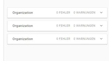

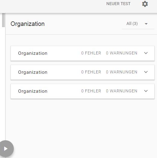

  • Hallo Nemessis,
    wenn auf der rechten Seite keine strukturierten Daten aufgelistet sind, hat Google keine erkannt. Im Bildanhang mal das Ergebnis unserer Seite mit 3 gültigen Einträgen.
    Ich habe jetzt mal mit schema-creator.org die wichtigsten Daten von Euch umgesetzt:
    Test bei Google war erfolgreich, Du bindest den Quellcode direkt im Inhaltsbereich mit dem Widget "Quelltext" ein.
