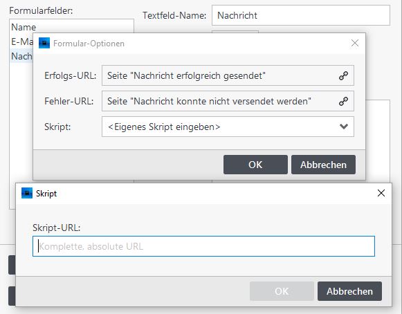

    Ich könnte mir aber vorstellen, das man mit guten Kenntnissen und einem passenden vorhandem PHP-Script, das über das Widget "Formular" umsetzen könnten.
    In diesem gibt es in den Formularoptionen die Möglichkeiten einen Link zu einem dafür passenden PHP-Script zu setzen.
    Wenn du dafür einen geeigneten eigenen PHP-Script hast (der dann das weitere regelt), wäre das ja vielleicht eine Möglichkeit?

    Das Formular-Widget kann man auch erweitern, dass es Passwort-Felder enthalten kann.
    Irritiert hat mich zuerst nur, dass das Formular-Widget ausschließlich Emails versenden möchte.

    PHP-Scripte kannst Du auch in Zeta direkt ausführen, indem Du das Script im Widget HTML-Quelltext einsetzt.
    Das Formular-Widget ist letztlich auch nur ein PHP-Script. Anstatt dieses versuchen aufzubohren, schreibe lieber gleich in PHP neu.
