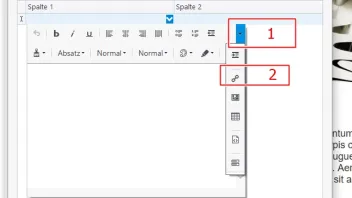

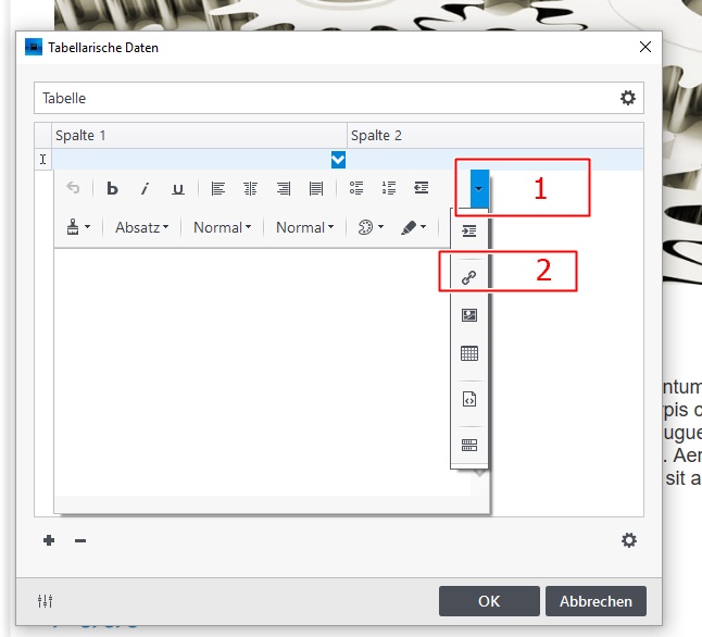

  • Hallo Nochmal,
    weil Sie "Tabellarische Daten" erwähnten: Gibt es die Möglichkeit, bei den eingegebenen Daten jeweils einen Link zu hinterlegen?
    Ich finde hier keine Einstellmöglichkeit.
    Gruß, Arti.
  • Hallo Arti,
    wenn du als Spalte den "Grafischen HTML-Editor" einfügst, kannnst du in diesem dann Links setzen.
    Wenn du die Spalte bearbeitest, die erweiterten Funktion (1) aktivieren und dann mit (2) den Link setzen.
