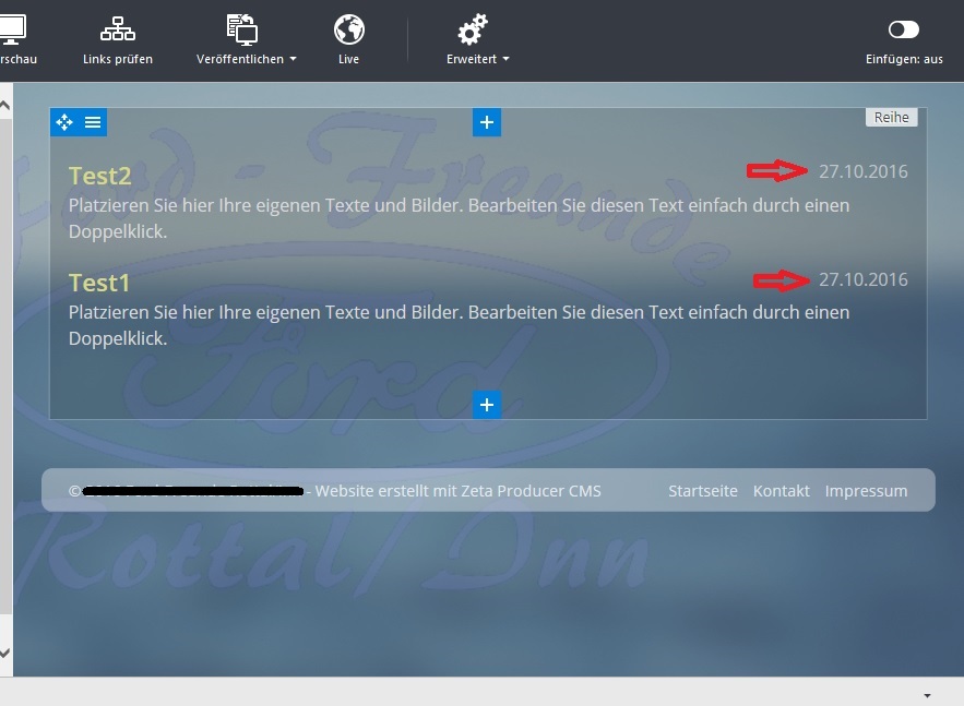

    Ich hab mal wieder 'ein kleines Anliegen, bei der ich eure Hilfe gebrauchen könnte!
    Bei dem Layout "Atmosphere Responsive" hab ich ich mir im Inhalt eine Artikelübersicht eingebaut. Bei der Ansicht habe ich "Volltext" gewählt, diese wäre perfekt. Jedoch zeigt es mir im rechten Bereich das Datum als Hyperlink an (Wohl das Datum, an dem die "Enthaltene Seite" bzw. der Ordner erstellt worden sind) ... Wie bekomm ich das weg? Über die Einstellungen hab ich nix gefunden. Gibts dafür 'nen CSS-Befehl zum Einbauen?

    dieses Datum ist in der Ansicht "Volltext" so enthalten. Das einfachste wäre, auf die Ansicht "Standard" zu wechseln. Ansonsten sollte folgendes angepasstes CSS helfen:
    • Klicken Sie auf CSS
    CSS
    .zpwArtikel-bersicht > span{display: none;}
