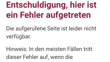

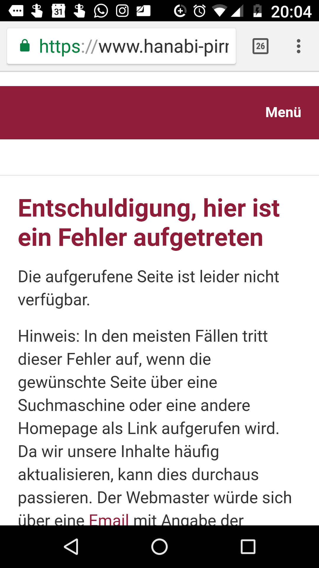

    Für den Kalender benötigen wir 25 Seiten namens "00.php" bis "24.php", die in einem separaten Ordner "/advent" oder "/weihnachten" (Ordnername ist egal) gespeichert werden. Die Seite "01.php" bis "24.php" sind unsere Tagesblätter, die jeweils mit einem Spruch und einem Bild versehen werden, die "00.php" ist unsere Fehlerseite, falls jemand schummeln möchte. Zur Schummelkontrolle kommt das PHP-Script von @sseiz zur Anwendung, welches auf jeder Seite eingefügt wird:
    Hier müsst Ihr lediglich in Zeile 8 noch Eure Domain und Euer Verzeichnis anpassen. Das Script bewirkt, dass beispielsweise die Seite 02 erst ab dem 2. Dezember geöffnet werden kann, vorher wird der Seitenaufruf auf die Seite 00 umgeleitet.
