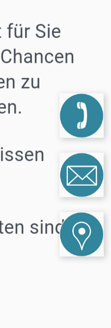

    Aus meiner Sicht würden die Social-Media-Buttons besser zu Eurem edlen Outfit passen, wenn sie dezenter wären, z. B. so:

    Das mit den Kontakt-Icons steht in der Tat auch noch auf meiner ToDo-Liste. Ich weiß schlicht nicht, warum da der Rand auftaucht. Die sind eigentlich durchsichtig, das merkt man, wenn die über der Grafik stehen. Mit Rahmen- und Randbefehlen habe ich auch schon gespielt, da ist nichts.
    Ich mache da mal einen neuen Thread im Parallelforum zu auf.
