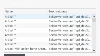

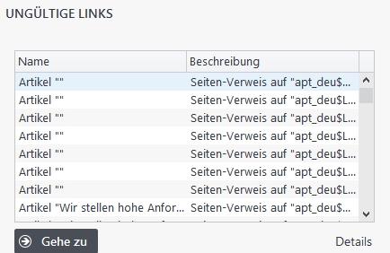

    Ich habe einen Effekt in meinem Projekt, für den ich einfac keine Erklärung finde:
    Nach dem Erstellen des gesamten Projekts wird alles korrekt und ohne Fehlermeldung beeendet. Wenn ich dann aber eine Überprüfung der internen Links starte werden mir eine ganze Anzahl von Fehlern angezeigt. Das lokalisieren dieser Fehlerstellen gestaltet sich sehr schwierig, da die Stelle nicht aufzufinden ist.

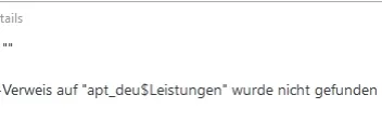

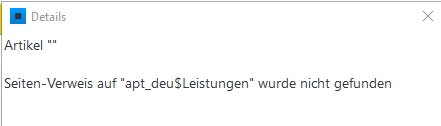

    Als Anlage habe ich einmal exemplarisch den Anfang der Fehlerliste und eine Detailsanzeige einer Meldung beigefügt. Auf der Seite zu der ich mit "GeheZu" gelange kann ich den Fehler nicht lokalisieren. Es gibt da auch keinen Artikel, der irgendeinen Bezug zu dem Link hat.

    einige der falschen Verweise scheinen z.B. in Ihrem "Logo" zu sein. das beinhaltet eine Imagemap mit Verweisen auf oid://page/apt_deu$Leistungen was eine Seite ist, die wohl nicht mehr existiert. Zum Beispiel ist das der Fall auf der Seite "KUNDENBEREICH_FRA > KUNDENBEREICH".

    das Mysterium hat sich aufgelichtet. Einige der Artikel in denen ungültige Links sind, sind in Bereichen platziert, die das momentan genutzte Layout nicht unterstützt. Daher sind diese Artikel für Sie aktuell gar nicht zugänglich bzw. zu sehen.
    Dafür haben wir aktuell nur die Lösung, die "Meldungen" bezgl. der falschen Links ggf. einfach zu ignorieren. Alternativ können Sie mal vorübergehend auf das vormals genutzte Layout mit den zusätzlichen Bereichen umschalten und die Artikel dann dort bearbeiten oder löschen.
  • In der nächsten Version von Zeta Producer gibt es dann direkt bei solchen ungültigen Links in nicht erreichbaren Areas einen Button zum Deaktivieren dieser Artikel.
    Dann tauchen Sie in der Validierung auch nicht mehr auf.
