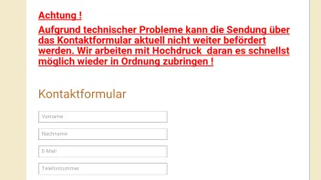

Kontaktformular schickt nur Spam-E-Mails
  • Das Problem ist wenn Kunden über das Kontaktformular eine Nachricht schreiben kommt nur eine Nachricht das es sich um eine Spam Mail handelt. Was muss ich machen finde kein Fehler.
    Habe mal die Nachricht kopiert die dann kommt als Fehler auf meine Email Adresse.

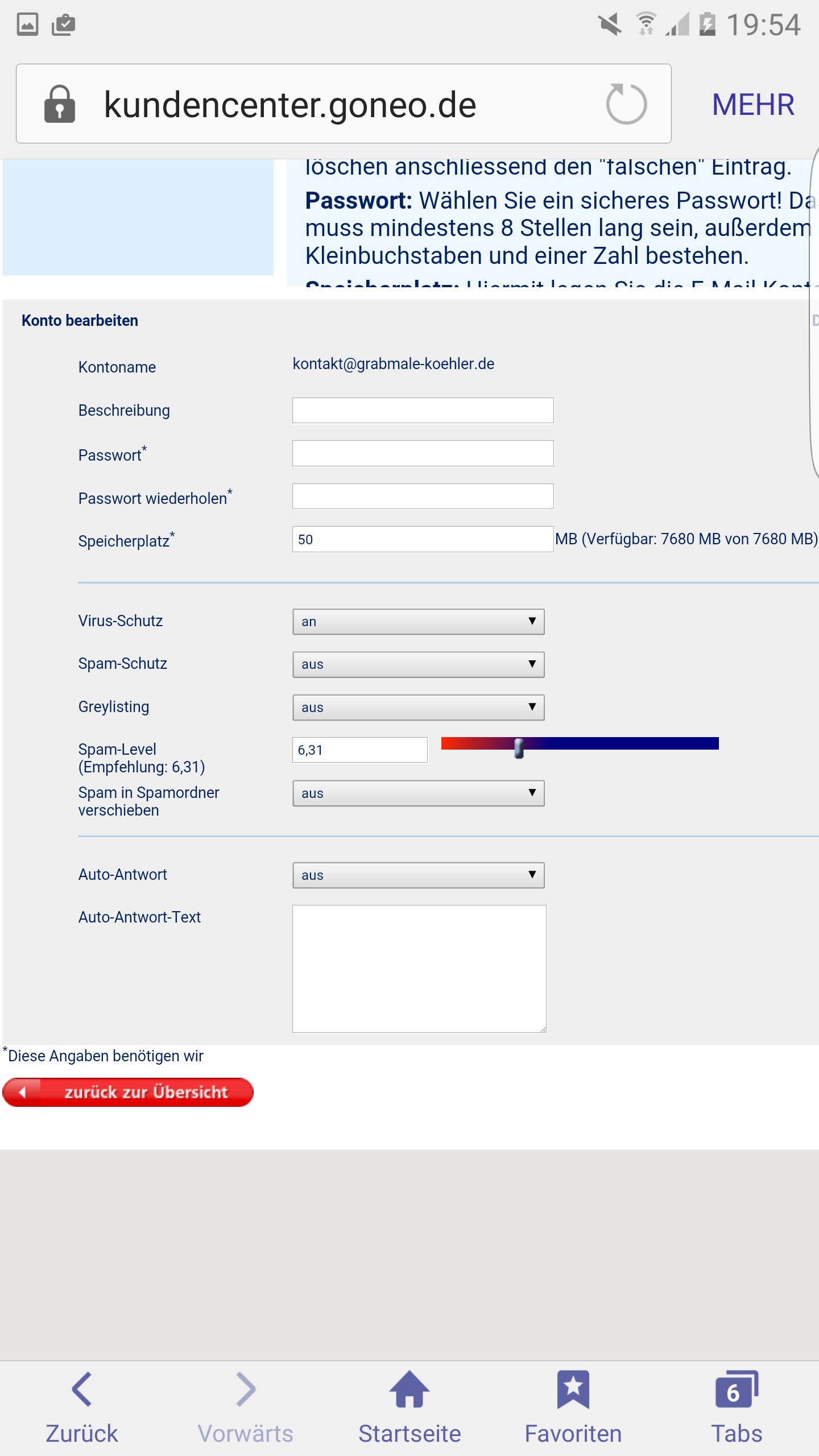

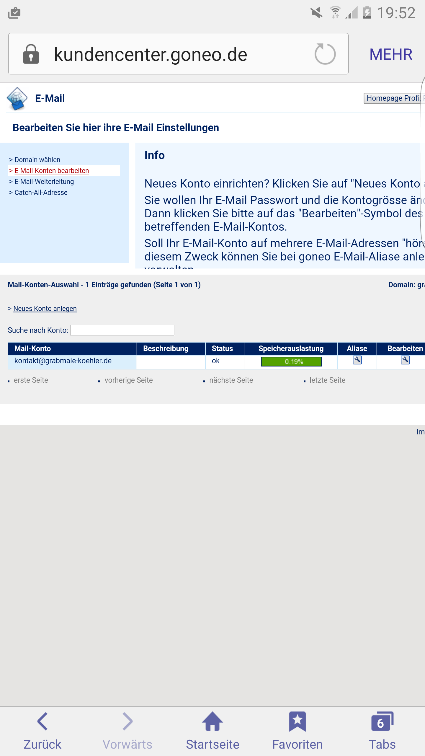

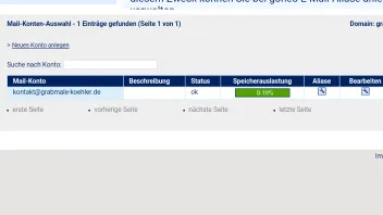

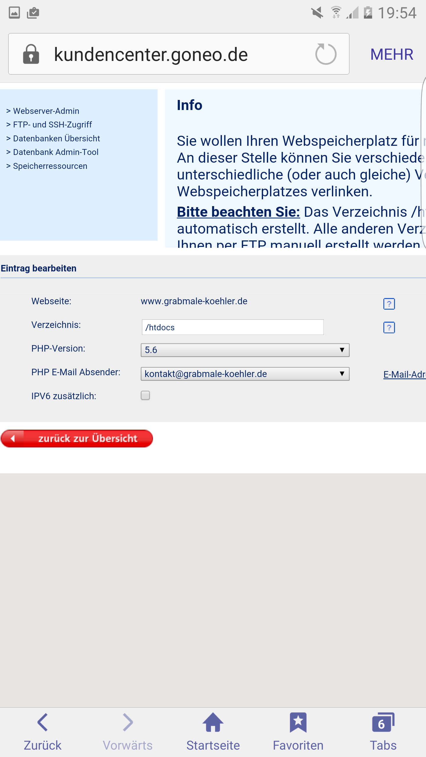

    Ich habe mir dazu das Wiki https://wiki.goneo.de/emailversand_webserver und https://wiki.goneo.de/mailversand_php_modul angesehen.
    Du könntest folgendes probieren:

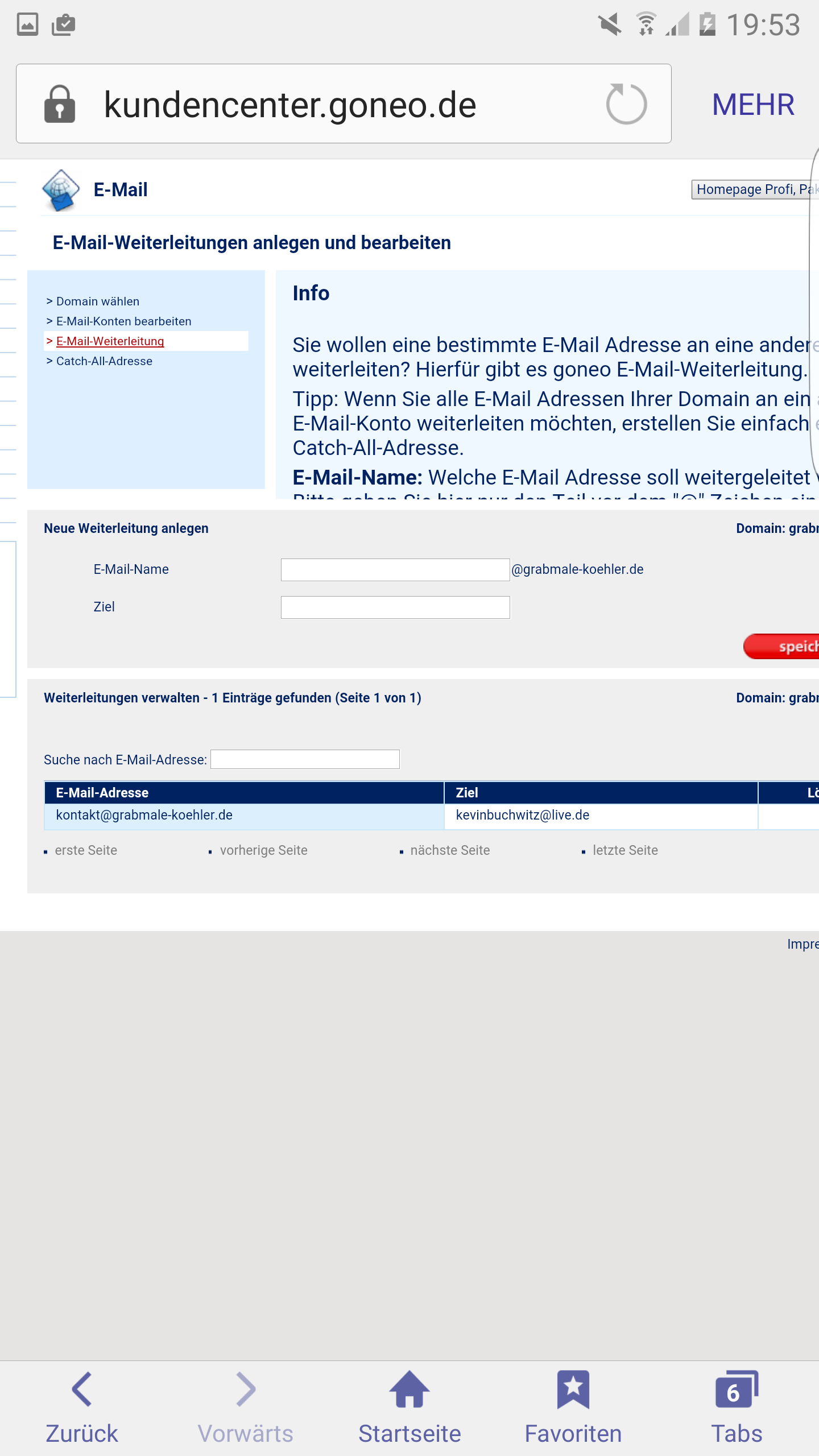

    lege in Goneo eine neue Mailadresse kontakt ( a t ) grabmale-koehler.de an und setze diese bei https://wiki.goneo.de/mailversand_php_modul als Versender-Email.
    Ich vermute, dass beim Mailversand von Udo an Udo der Spamfilter Alarm schlägt. Der Test lautet also: funktioniert kontakt an Udo?

  • Vill ist es jetzt ein wenig verständlicher wo vielleicht der Fehler liegen könnte? Hab im Kontaktformular sämtliche email Adressen versucht aber immer das gleiche Problem.

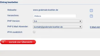

  • Hallo nochmal,

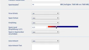

    sorry, ich sah eben in einem Ihrer Screenshots, dass Sie in den PHP-Einstellungen bereits die korrekte E-Mail (kontakt@…) gewählt haben. Also die Adresse, die Sie auch als Formular-Empfänger nutzen. Das ist also schon mal alles richtig, soweit wir das beurteilen können.
    Mehr können Sie und auch wir im Moment nicht tun. Hier ist jetzt wirklich Goneo gefordert, die Ursache für den "SPAM-Hinweis" zu erklären.

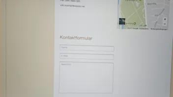

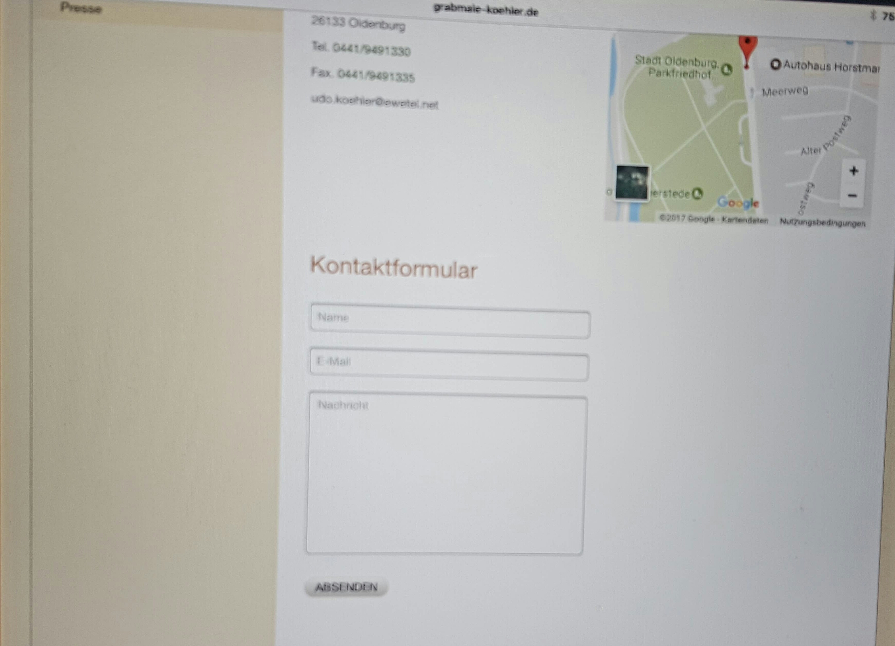

  • Evtl.wird im Firefox noch eine "alte" Version aus dem Cache geladen, und daher stimmt die Ansicht nicht.
    Am besten mal mit F5 oder STRG und F5 die Browseransicht im Firefox aktualisieren lassen.
    Wenn das nicht helfen sollten, dann mal bitte die Webadresse hier posten.
