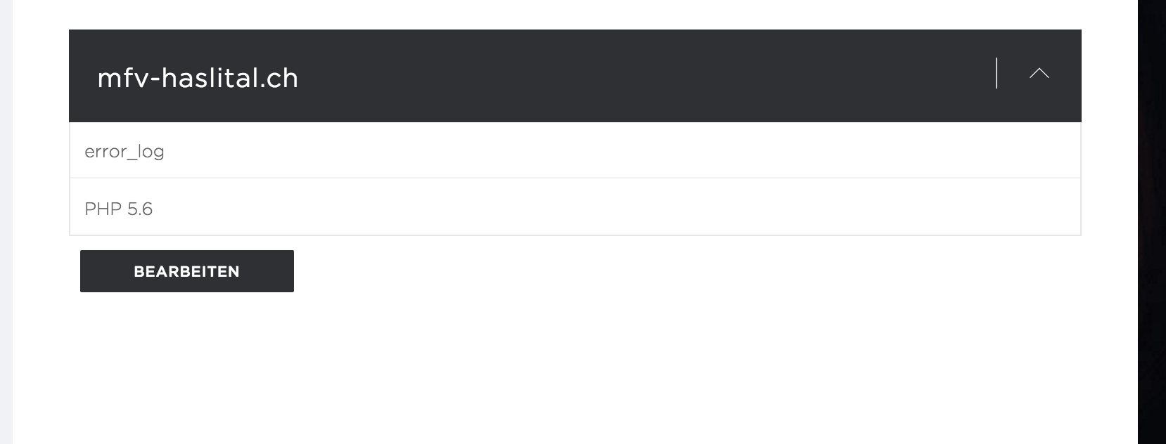

wechsle mal beim Provider von PHP 5.4 auf die 5.6 oder 7.0. Die 5.4 ist nicht mehr aktuell und wird nach und nach von den Providern rausgenommen. Es kann sein, dass aus Sicherheitsgründen bereits einzelne Teile abgeschaltet wurden.

Uiii, ich hoffe nur, dass wenn ich die PHP Version ändere ich nicht wieder Probleme mit dem Gästebuch bekomme.
Das war ja eine Zangengeburt. Aber ich versuche es mal.
Mist, jetzt funktionieren beide nicht mehr. (Geschützter Bereich und Gästebuch)
lass die mal kurz so stehen, ich schau mir mal die php-info an und vergleiche mit meiner.
abwarten und Kaffee kochen, unter https://www.mfv-haslital.ch/assets/php/for…zp-php-info.php ist noch die 5.4 zu sehen (Stand 08:16)
Komisch......etwas anderes kann ich nicht einstellen.
