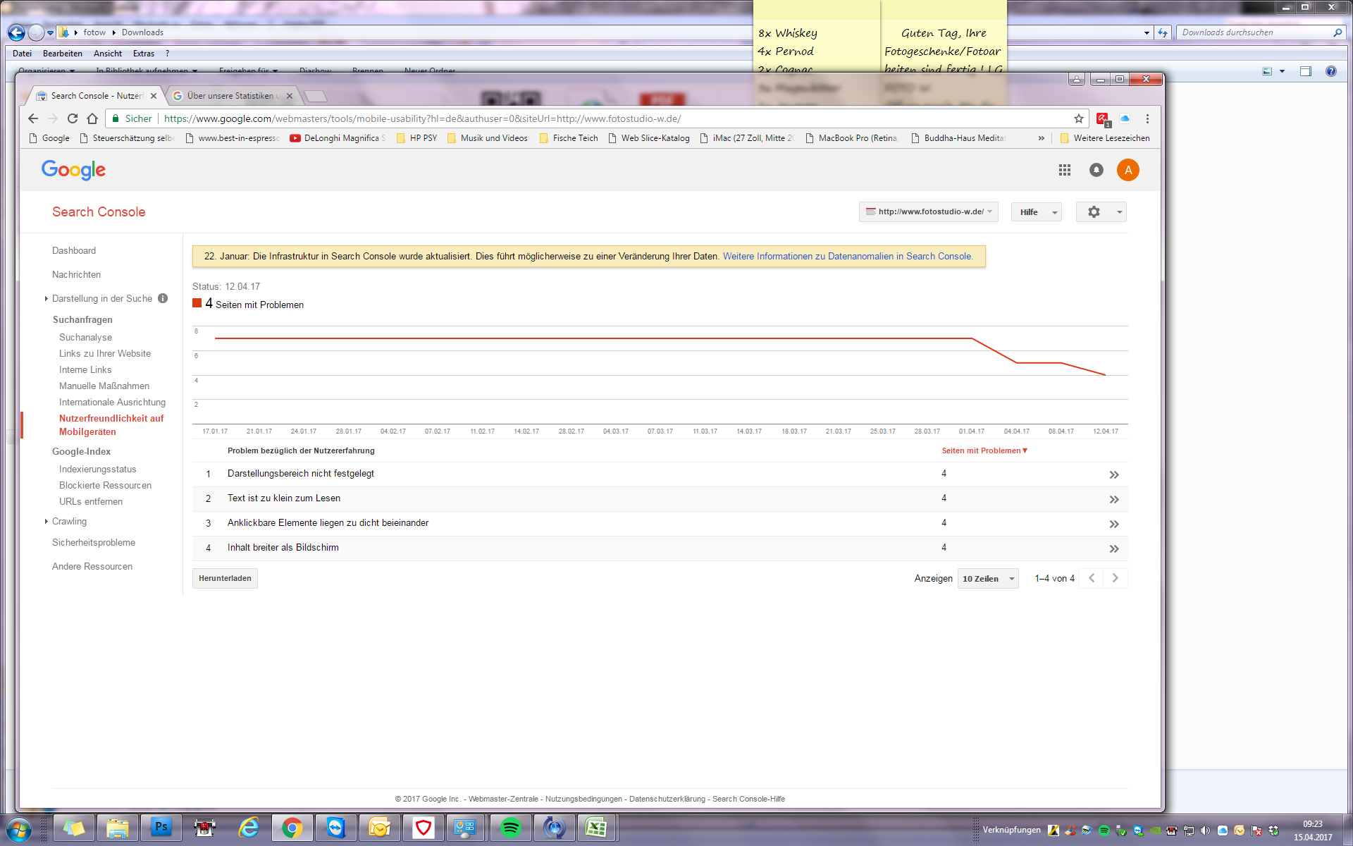

Bin gerade dabei, die GOOGLE Crawling-Fehler und Bemerkungen zu studieren.
Und bei der MOBIL-Anwedung stellt GOOGLE fest, dass es Darstellungsfehler gibt.
Ich habe aber die RESPONCE-Version des Layouts gewählt. Und auch nichts verändert.
Woran kann es dann liegen ? Kann man sich nicht so 1:1 auf die Responce-Version verlassen ?
Die Fehler sind ja auch keine Bagatelle, sondern auch aus Sicht der Anwendung und verbraucherfreundlichen Darstellung
Meine Homepage: http://www.fotostudio-w.de Im Anhang das Protokoll !!
Vielen DANK für Eure Expertenmeinung.. und.. FROHE OSTERN !
Google meldet Fehler bei Seiten für Mobilanwendung
Hallo Axel,
ich vermute, dass hier noch alte Seiten in der GSC drin sind. Die Grafik beginnt ja im Januar mit 7 Fehlerseiten. Zu den einzelnen Fehlern sollten auch direkt die Seiten aufgerufen werden können, die das betrifft. Ich schaue mir nachher deine Seite mal genauer an.
