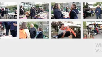

Seltsamerweise entstand diese Unschärfe der Thumbs erst bei den letztlich erstellten (alten) Artikeln. Beim Jahr 2017 sind alle völlig in Ordnung!
Und - wie gesagt - immer die gleiche Vorgehensweise: Original auf 750 px Höhe gebracht, optimiert, gespeichert. Und zudem betrifft die Unschärfe auch nur einzelne Bilder in den Artikeln!

Gerade eben neu erstellt: alle unscharf!

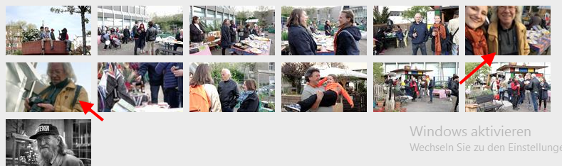

Noch ein Hinweis:
Achtet bitte auf die Pfeile! Diese beiden Bilder habe ich etwa eine Woche nach Erstellung des Artikels eingefügt; die Thumbs sind unscharf, die anderen sind okay.
Also muss in dieser Zeit etwas geschehen sein, dass alle Artikel danach teilweise oder sogar komplett die Thumbs 'verunschärft' hat.

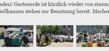

Sehr deutlich ist die üble Quali der Thumbs hier zu sehen: http://museumsgarten.donnerhuf.de/maerz_2012.html#a1961
Die Originale sind (meist) in Ordnung.
Jetzt habe ich mal die Thumbs vergrößert, auf 150*100 px: Das wirkt ein klein wenig besser.
Es kann also nicht an meiner Bildbearbeitung liegen, sondern an der Verkleinerungsmethode von ZP.

die Thumbs werden mit 120px Breite dargestellt. Manche der Thumbs sind aber tatsächlich nur 119px breit. Das kann dann die Unschärfen verursachen. Hier scheint ein Rundungsfehler im Programmcode vorzuliegen. Ich denke, den haben wir in der kommenden Version 14 korrigiert.
ich habe es mit verschieden Breiten und Höhen versucht; immer wieder sind Thumbs dabei, die unscharf sind, und es sind selten die gleichen Bilder. Kann das wirklich an einem Rundungsfehler liegen?

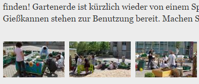

Nachsatz, zwei Stunden später:
Bei einer Breite von 140 px und Höhe von 70 oder 80 sind eigentlich alle Thumbs in Ordnung! Größer will ich sie nicht machen, deshalb habe ich alles neu hochgeladen mit 80 px Höhe.
