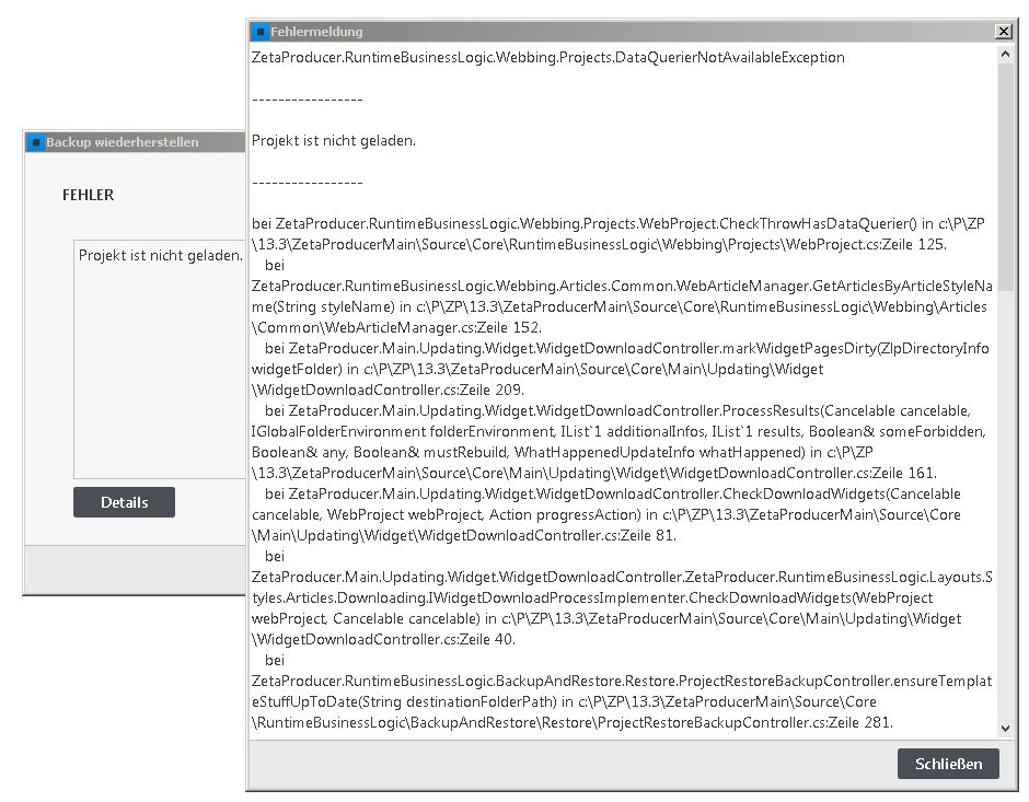

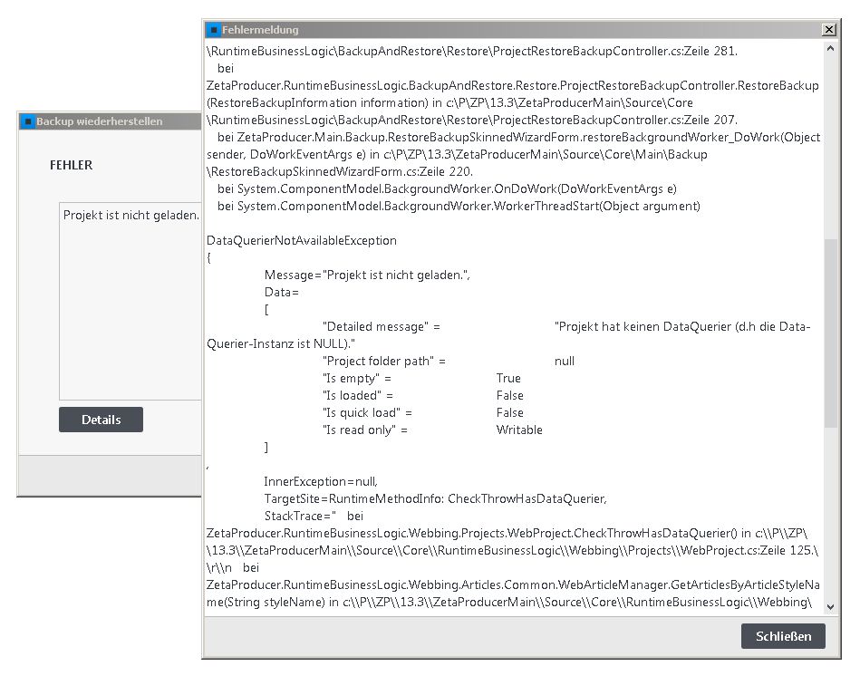

  • Guten Morgen,

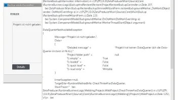

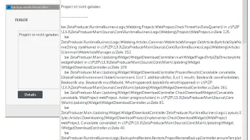

    nachdem ich nun den Installationspfad geändert habe, kann ich nun ein Backup nicht mehr wiederherstellen, siehe Screenshot "...restore.jpg".
    Ein Import meiner aktuellen Site klappt leider auch nicht, siehe Screenshot "....import.jpg".
    Was tun? Der Import beschäftigt mich weniger als der restore.... ich denke, es liegt hier am geänderten Pfad.

    die Fehlermeldung "Projekt ist nicht geladen" kommt mir bekannt vor. Da ist es meist so, dass das Projekt korrekt konvertier/widerhergestellt wurde, es aber aus irgend einem Grund nicht geöffnet wurde. Ein manuelles "Öffnen" über den "Öffnen" Button funktioniert aber meist tadellos.

    Bzgl. des Restore kann ich mir nur vorstellen, das im Backup die originären Pfade mitgespeichert werden.... und die gibt es nicht mehr, da ich dank des
    Schalters /D=.... Zeta an einen anderen Ort installiert habe.
    Nachtrag 13:16h
    Es liegt am Installationspfad. Ein neues Layout als Backup und anschließendem Restore lief problemlos durch. Hier muss dringend gepachted werden.

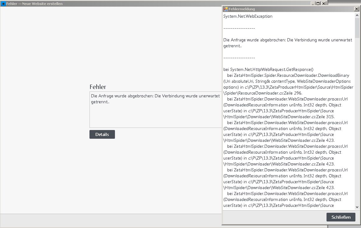

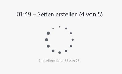

    Was den Import betrifft.... so habe ich die URL "wwwkoehlers-ranch.de" angegeben, der "Eieruhr" zugeschaut und das Ergebnis im Screenshot erhalten.
    Ich gehe davon aus, das Zeta mangels Berechtigung nicht erlaubt ist, Daten abzugreifen. Hier sollte vlt. ein Login mit auf den Weg gegeben werden ;)
    für neue Fragen erzeugen Sie einfach einen neuen Artikel hier. Sie müssen nicht nach einem passenden vorhandenen Artikel suchen.
    Den Importfehler kann ich reproduzieren und gebe die URL zur Ursachensuche an unsere Entwicklung weiter.

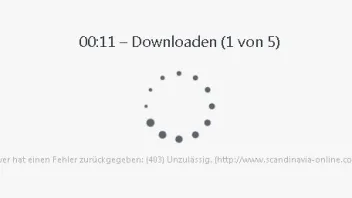

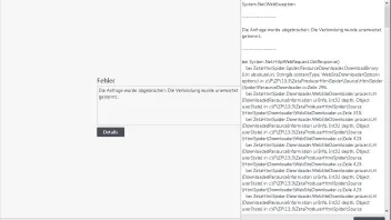

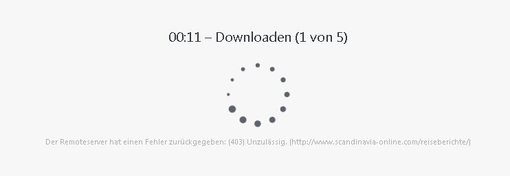

  • So wie es aussieht, schlägt der Import der Website u.U. deshalb fehl, weil wir zu schnell die Seiten downloaden. Oder weil wir als Crawler erkannt werden.
    Meistens ist das ein Indikator für ein Intrusion Detection System à la SNORT.
    Ich habe auch mit HTTrack die Website downzuloaden, und auch dort bin ich nicht recht weiter gekommen.
    Jetzt bin ich etwas planlos…

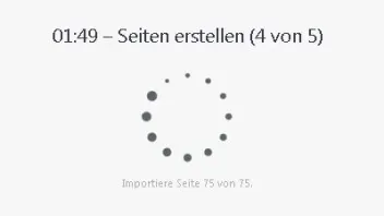

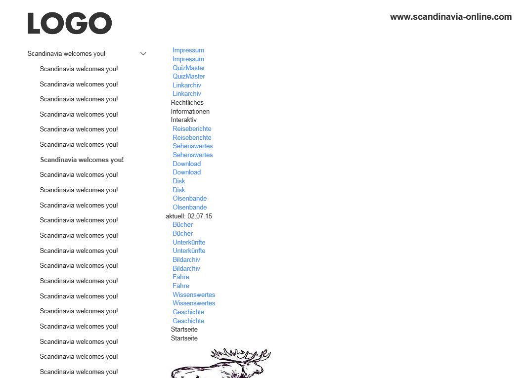

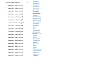

  • Ich habe es mal mit einer anderen Seite probiert: http://www.scandinavia-online.com, siehe Screenshots.
    Auch diese meldet jede Menge Fehler, lädt allerdings rund 75 Seiten, das Projekt ist allerdings unbrauchbar.
    Ich bin erst recht planlos. Allerdings beschäftigt mich dieses Feature nicht so sehr. Eine Lösung wäre allerdings nicht verkehrt.
