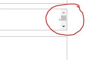

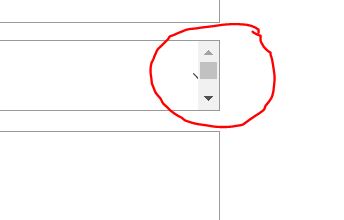

    zu 3: Ich möchte gern, dass das "Sonderzeichen" verschwindet
    zu 4: Ich habe jeweils ein E-Mailformular angelegt, bzw. aus der Version Zeta 13 übernommen
    zu 5: siehe "3"
    zu 6: siehe #1

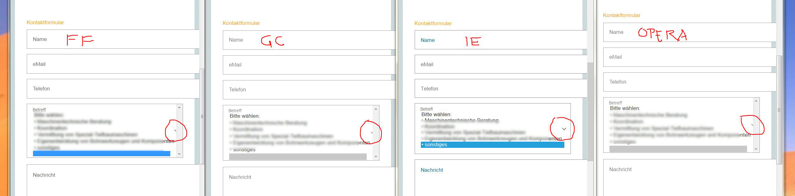

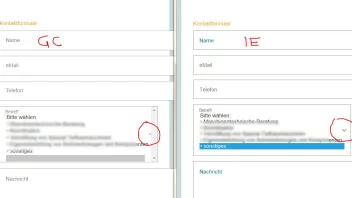

    zu 7: siehe Anhang (Firefox, Google Chrome, IE 11, Opera)

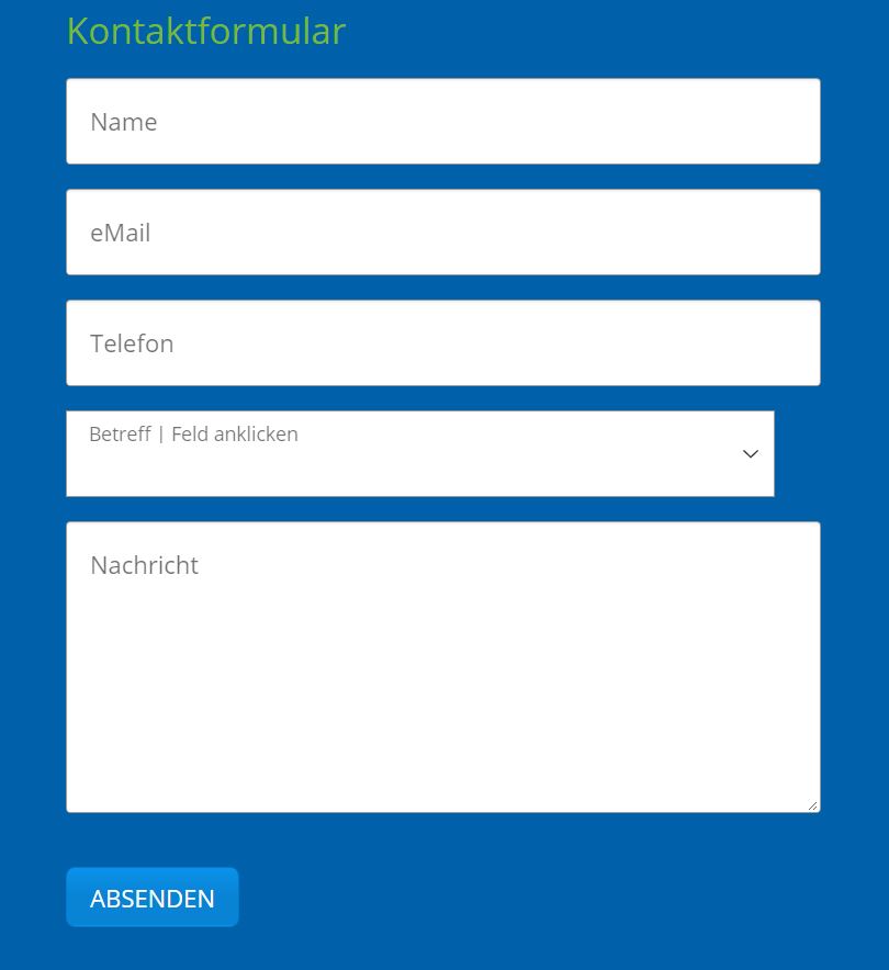

    Also, wenn man das "Listenfeld" in der Bearbeitungsmaske auf "1" setzt,
    erscheint im Formular nur der Titel des Feldes: z. B. "Betreff" oder "Auswahl" ...
    Klickt man dann in das Feld, so öffnet sich das "Ausrollfenster" mit den
    angelegten Auswahl-Themen.
    Beim "Schrägstrich" handelt es sich übrigens um einen "Pfeil nach unten".
    Dieses rudimentäre Element erscheint, sobald man dem "Listenfeld"
    mehrere Zeilen zuweist. Bei der Einstellung mit dem Wert "1" steht dieser
    Pfeil auf der rechten Seite lesbar frei.

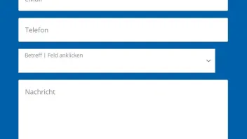

    Bis auf Weiteres werde ich meine Formulare auf "1" setzen und den "Feld-Titel"
    mit "Titel meiner Wahl | Feld anklicken" bezeichnen.
  • Ah, ok. Das ist die Lösung! Bitte bis auf Weiteres in Listenfeldern nur 1-Zeile anzeigen. Die Mehrzeilige Anzeige wurde für das neue Formular-Design bisher schlicht übersehen und noch nicht implementiert.
  • Vielen Dank für die ehrliche Antwort! So, wie das Formular derzeit funktioniert, ist es optisch ja auch eine "saubere" Sache.
