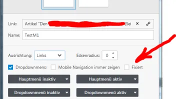

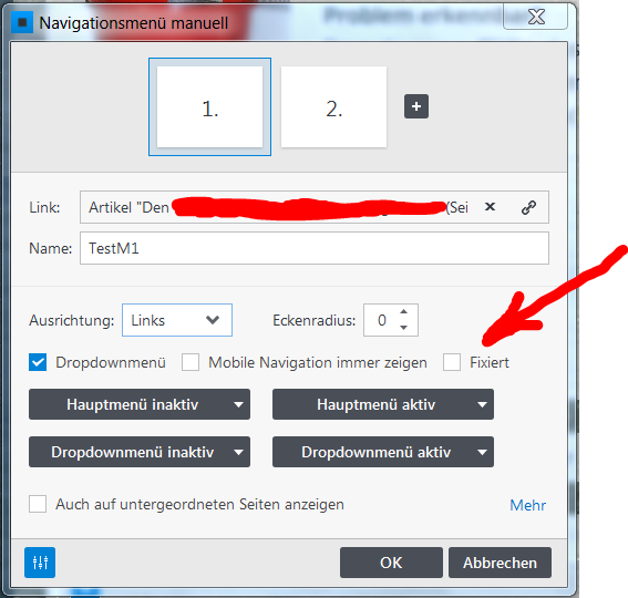

Was bewirkt iIm neuen "Navigationsmenü manuell" die Option "fixiert"?
Bei meinem Test war das ganze Menü nach Aktivierung von "fixiert" auf der ganzen Seite nicht mehr zu sehen.
Mit F8 konnte ich es wieder finden und bearbeiten.
Es eilt nicht, weil es derzeit für mich kein Problem ist!
Möchte nur wissen/lernen was diese Option bewirken soll und was für die Funktion zusätzlich erforderlich ist.
ZP 14 Navigationsmenü manuell - fixiert?
Eigentlich setzt diese Option das Menü am oberen Fensterrand fest, damit es bei langen Seiten nicht mit dem Inhalt mit scrollt. Warum das bei Ihnen solche Auswirkungen hatte könnten wir nur analysieren, wenn wir die Seite sehen könnten und wüssten, welches Layout Sie nutzen.

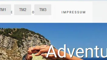

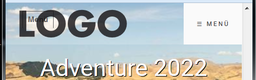

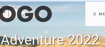

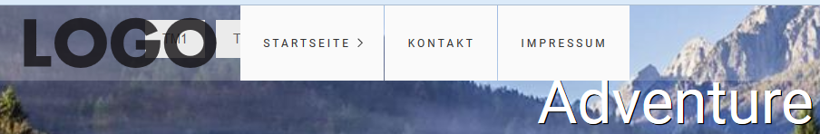

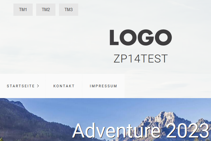

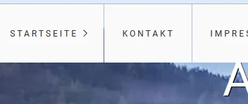

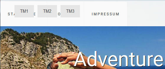

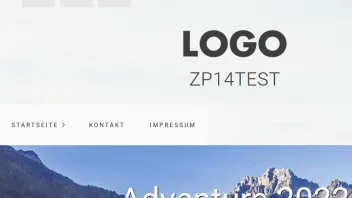

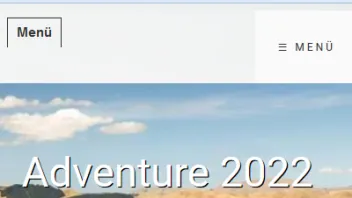

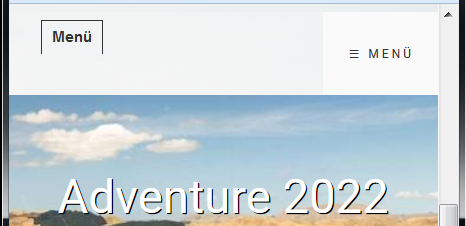

Bei neuem Test mit der ZP "Flat Responsive - Vorlage" fiel mir auf, das fixierte Menü wird abhängig von der Fensterbreite fallweise nicht korrekt angezeigt.
Für den Test sind die Menüpunkte als TM1, TM2 und TM3 benannt.
Die Fehlfunktionen sind unter den folgenden Screenshots angeführt.
Screenshots:= ohne scroll = OK
= gescrollt - mittelgroßes Fenster = Hauptmenü wird vom fixiertem Menü verdeckt
= gescrollt größeres Fenster = Logo und Hauptmenü verdecken das fixierte Menü
= schmales Fenster = Hauptmenü (Hamburger) kann nicht ausgewählt werden
= schmales Fenster - geringfügig breiter als obiges Beispiel
= Logo überdeckt fixiertes Menü, Hauptmenü funktioniertDas sind nur Verhaltensweisen die mir bei Test aufgefallen sind. Ob diese Beispiele nur dieses Layout betreffen oder generell so wirken ist mir unbekannt.
