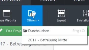

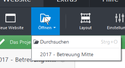

    Ich habe auch nicht gefunden, wo ich nachsehen kann,
    wo das Projekt aktuell gespeichert ist.
  • Ist dann also eher ein Feature-Wunsch für zukünftige Updates.
    ergänzend hierzu noch: bei Updates neuer Hauptversionen arbeiten wir ganz bewusst "nicht destruktiv" um bestehende Projekte nicht zu verändern, so dass diese weiterhin in der Vorversion bearbeitet werden können. Wir würden hier also ungern die Projektdaten in Ihrem OneDrive einfach mit der von Version 14 überschreiben wollen.

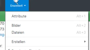

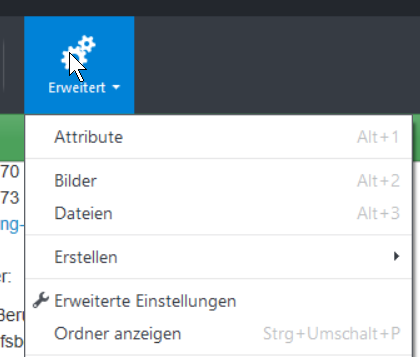

    In einer neuen Hauptversion erzeugte oder konvertierte Projekte befinden sich im "Standard" grundsätzlich im Ordner "Eigene Dokumente\Zeta Producer XX\Projects" (wobei XX die Versionsnummer von Zeta Producer ist). Wenn ein Projekt in ZP geöffnet ist, zeigt die Tastenkombination STRG-UMSCHALT-P das Projekt im Explorer an.
