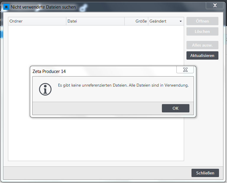

  • Nachtrag: ich hab jetzt mal wie oben beschrieben alle nicht referenzierten Daten gesucht, gefunden und gelöscht, innerhalb von ZP.
    Dann hab ich zwecks Überprüfung den Ordner output vollständig gelöscht.... und siehe da, alles wieder beim alten. Alle Dateien die
    ich nicht haben wollte und gelöscht glaubte, sind wieder vorhanden.... und nu?
    Im Unterornder stock-files ist sogar noch das zum Layout passende Favicon vorhanden.
    Wieso lassen die sich nicht endgültig löschen bzw. von deren Referenzierung lösen?
    Interessant auch, unter /media ist der Inhalt (ohne Thumbnails) von stolzen 539 Files auf bescheidene 193 geschrumpft.
    Wäre hier eine automatische Bereinigung (Ordner/Dateien) hilfreich?

    Weiter habe ich definitiv alle Referenzierungen bzgl. Dateien und Bilder geprüft und eine Nullrunde erzielt.
    Dann habe ich mal besagte Dateien verschoben, um zu testen, ob sich der Pfad zu den Dateien gemerkt wird.
    Mittlerweile hab ich festgestellt, das sich dieser Effekt auch auf den Ordner media auswirkt.
    Es wäre klasse, wenn es hier zeitnah einen Workaround geben würde.
    Der Tipp von Walter funktioniert zwar, vielen lieben Dank an dieser Stelle.
    Dennoch werden ALLE, auch nur ein einziges Mal, eingefügten Dateien grafischer Natur stets mit exportiert.
    Gruß Kai

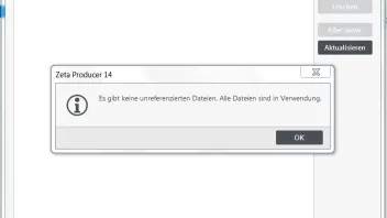

    1. Falls etwas falsch aussieht, zeigen Sie uns das anhand eines Screenshot und teilen Sie uns die URL der Website mit.
    Angehängt. 3 zeigt den realen Export wie er nicht sein sollte. 4 dagen stellt den Inhalt von "assets" korrekt dar, nach der Löschung.
