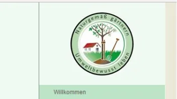

Gibt es eine Möglichkeit die Logografik (Links oben) auf folgender Webseite größer und "schärfer" darstellen?
http://www.gartenfreunde-stuttgart.de/
Benutze Zeta 12.5 mit dem Layout "Kommunal"
Würde mich über Hilfe freuen!
Viele Grüße, Christoph

Hallo Christoph,
deine Original-Logo-Datei scheint schon so unscharf zu sein.
Dieses hat auch nur eine Größe von 80*80px und wird auf 100*100px hochskaliert, was die Sache nicht besser macht.
Empfehlung:
1: Auf die "responsive" Variante des Layouts wechseln (bessere Wahl heutzutage).
2: Eine bessere Original-Logo-Datei einfügen und davor im Layoutdesigner unter Logo > Logografik die passende Höhe und Breite dafür einstellen.

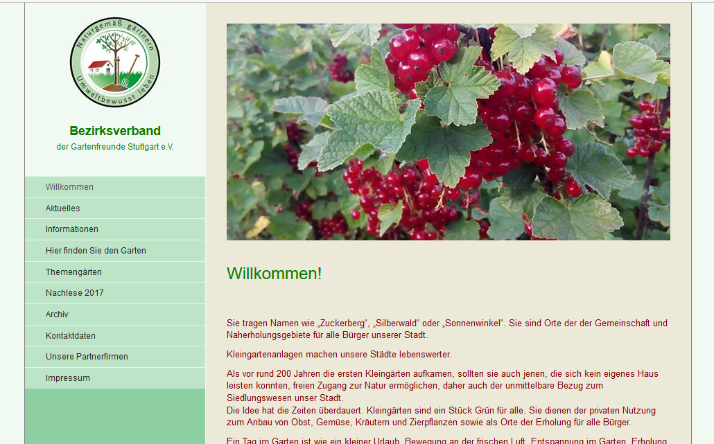

Vielen Dank soweit! Habe ein Logo mit deutlich höherer Auflösung benutzt und vergrößert.
Nun habe ich das Problem, das der Werbeslogan nicht mehr sichtbar ist! In der "Live"-Version ja,
nach dem Hochladen nicht mehr. Der Navigationspfad "rutscht" nach oben, obwohl ich die
Bereichshöhe des Logo auf 230 gesetzt habe... ![]()

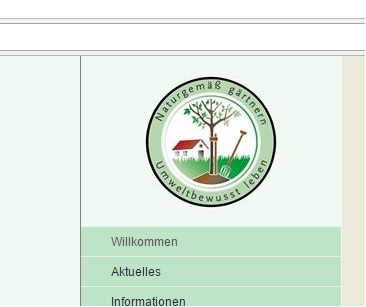

Also bei mir sieht das aber ganz ordentlich jetzt aus (siehe Bild), oder stimmt da was nicht?
Evtl. mal den Browsercache bei dir leeren, und die Seiten neu einlesen lassen.
Meist hilft auch schon F5 oder STRG und F5 auf der Seite durchzuführen.

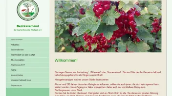

IE und Chrome, siehe Bild, Neon und Firefox ohne Probleme..
Bei mir stimmt es unter IE11, Edge, Chrome und Firefox.
(andere Browser habe ich auf meinem Tablet nicht installiert).
Muss also ein Problem auf deinem System sein.
Evtl. irgendein Add-On oder dergleichen....
Teste es auch mal auf einem anderen System.
Browsercache in den dementsprechenden Browsern mal gelöscht?
Grmpf! ![]()
Mein Fehler... Alles Gut! Vielen lieben Dank!!! Browsercache war das Zauberwort... *Peinlich*
