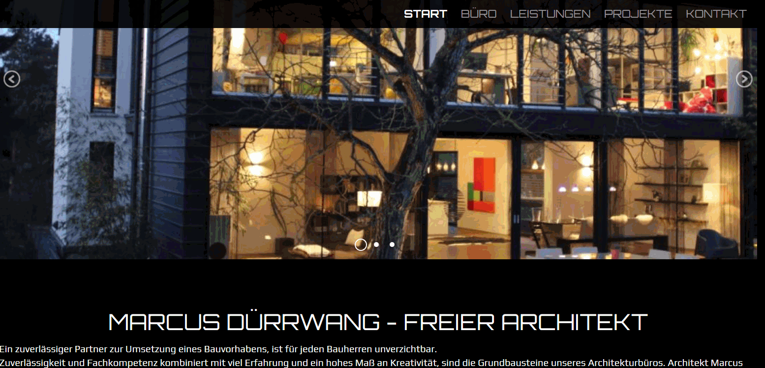

    Die einzige Ausnahme unter dem Navigationpunkt "Projekte" (da benutze ich den Slider als große Galerie sozusagen) erscheint er. Dieser ist aber anders zusammengestellt (mehr Bilder, kein Ken-Burns...) , der erscheint und läuft. Der eigentliche Header ( 3Bilder +Ken- Burns) , der auf allen Seiten außer "Projekte" erscheinen soll, erscheint bei der veröffentlichten Seite nicht - in der Vorschau jedoch schon (Screenshot anbei). Danach haatte ich es mit den Funktionen website erstellen, komplette website erstellen, alle seiten erstellen usw. versucht und immer wieder neu hochgeladen, jedoch ohne Erfolg.
    5. + 6. siehe Punkt 4
    7. Die Seite ist erreichbar unter: duerrwang.responsive-preview.de

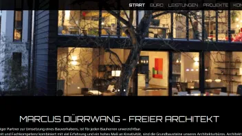

    Da der Header groß ist, habe ich einen Teilausschnitt gemacht um es besser sichtbar zu machen. Wie gesagt, der Screenshot ist von der Vorschau und da ist alles vorhanden.
    Sie nutzen hier nicht den im Layout integrierten "Header", sondern eine Slider-Widget, das Sie in einem Container platziert haben. Die Bilder des Slider-Widget sind aus aus irgend einem Grund noch nicht auf den Webserver veröffentlicht. Versuchen Sie bitte, ob ein "Erweitert > Erstellen > Alle Seiten erstellen" und anschließendes "Veröffentlichen" (mit F7) hilft.

  • Konnte eine Seite mit falschen Umlauten in der Headline finden: http://duerrwang.responsive-preview.de/planung-entwurf.html
    Die Umlaute sind da, aber der Font ist derart katastrophal konstruiert, dass die Pünktchen über die Schrifthöhe hinausragen und daher einfach abgeschnitten werden.
    Hier hilft folgender Workaround: In den Layout-Einstellungen unter "Überschriften" bei "Abstand oben" jeweils ein ".2em" eingeben.

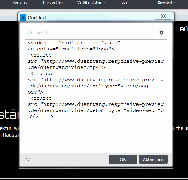

    Sie haben das Video nicht per Widget eingebunden sondern per Quelltext. Da sind Sie eigentlich selbst für die korrekte Syntax verantwortlich. In Ihrem Quelltext fehlt bei der mp4-Version der Media-Type type="video/mp4", der bei den anderen Versionen korrekt angegeben ist. Das könnte bereits die Ursache für die Fehlfunktion sein.

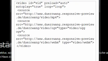

  • Sie können das ja wie vorher auch, per Quelltext machen. Nur muss der Quelltext halt syntaktisch korrekt sein. Was der Fehler war hatte ich Ihnen ja gesagt (fehlender Media-Type), mit der Information sollten Sie eigentlich auch den bisher genutzten Quelltext zum laufen bringen.
  • Das hatte ich dann auch versucht, mit und ohne Mediatype ist es dasselbe Ergebnis. Zusätzlich habe ich alle Formate einzeln gecheckt - hat aber alles nix genzutzt.
    Meine Vermutung ist auch, das irgendwo ein Eingabefehler vorhanden sein muss. Da ich aber kein Programmierer bin, ist es für mich nicht nachvollziehbar wo der Fehler liegt.

    Ich lade dann mal die verwendeten Codes für Zeta und die htaccsess als Anhang hoch, vielleicht könnt Ihr da erkennen wo das Problem liegt.

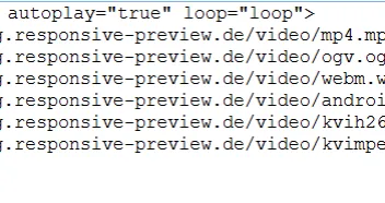

  • So, jetzt habe ich das Video nochmal mit dem Code unter nem extra Navigationspunkt eingebunden. Hier die URL : http://duerrwang.responsive-preview.de/video.html Ist nach wie vor dasselbe Ergebnis. Kein Erfolg auf Ipad und Android.
    Als Anhang habe ich ein Screenshot von dem Code und einen von der htacces beigefügt. Könnt Ihr erkennen, wo der Fehler liegt?

  • Da fehlen im Code teilweise Leerstellen vor "type=..."
    Im 2. Screenshot fehlt der type oft komplett und die Dateinamen für die Videos sehen auch irgendwie eigenartig aus, so ganz ohne Dateierweiterung etc.

    PS: Beim Untersuchen deines Quellcodes ist mir ein Gänsefüßchen zuviel beim MP4 aufgefallen. Aber das ist sicher nicht das Problem, bei meinem Test klappt es ja auch nicht. Ich glaube bei 3. liegt das Problem.

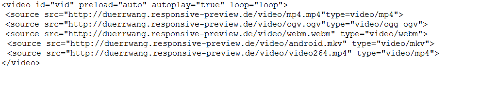

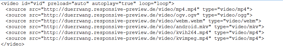

    ich habe jetzt Eure Tips umgesetzt.
    Ich verwende jetzt den Code von Stefan um Tippfehler auszuschließen.
    Ich habe das Format mp4 nochmals mit nem anderen Converter bearbeitet und hochgeladen.
    Zusätzlich habe ich zwei Varianten bereitgestellt (einmal mit Encoder MPEG 4 Und einmal mit H.264)
    Diese hab ich auch so beschriftet um Verwechslungen beim hochladen zu vermeiden.
    Die Dateinamen enthalten keine Sonderzeichen, etc....
    Alles unverändert.... Das Video läuft nicht auf Ipad und Android, auf meinem Iphone gehts aber.

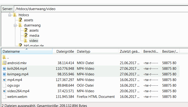

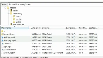

    Die Formate, die ich im Player von Zeta geladen habe, sind aber genau die gleichen die auch auf dem Sever liegen. Ich verwende keine unterschiedlichen Dateien.
    Über den Player geht es auf allen Geräten.

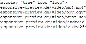

    Ich häng nochmal die Screenshots vom neuen Code und dem Serverpfad an.
  • Es sollte pro Video jeweils nur eine Datei mit der selben Dateierweiterung eingebunden werden. Sie haben für .mp4 gleich drei Dateien eingebunden. Ich vermute, da tut sich der Browser mit der Entscheidung schwer. Sie sollten es auf ein .mp4 reduzieren. Welches Codec da am besten geeignet ist, kann ich nicht sagen, vermute aber, dass H264 mittlerweile alle Geräte unterstützen.
