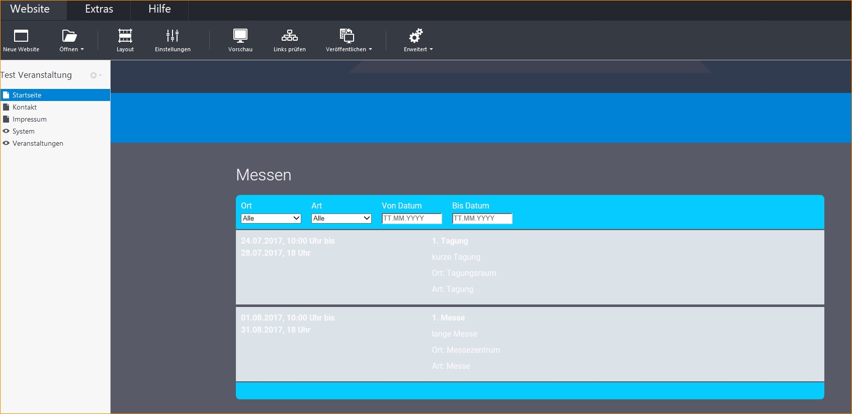

  • So ich habe das Widget "Veranstaltungsübersicht" jetzt auf eine Filterung nach "Art/Genre" unter dem Punkt Optionen erweitert.
    Wer mag kann es testen und bei sich verwenden. Gleiches gilt für die Zeta-Crew. ;) Sieht mit aktivem Filter dann in etwa so aus,
    ansonsten (Filter leer), wie beim Original.

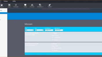

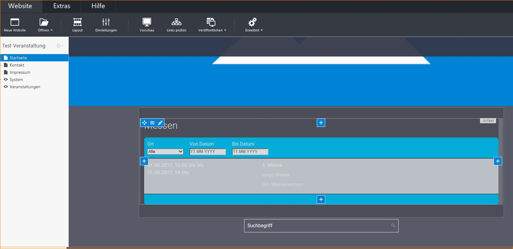

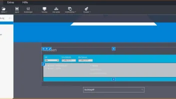

  • Trotzdem hätte ich noch eine Frage. Die Darstellung bei der Ausgabe funktioniert tadellos. Nur scheinbar haben meine Änderungen am Widget keine Auswirkungen auf die Vorschau im Producer selber. Dort greift weder der Filter, noch wird mein Footer angezeigt. Woran könnte das liegen? Das gleiche Problem habe ich auch bei anderen selbst geklöppelten Widgets.
    Grüße madas

    Was ich bis jetzt feststellen konnte, ist die Tatsache, dass mein Widget in der Preview vom Producer für ein neues, leeres Projekt so funktioniert, wie es soll. Nur nicht in dem Projekt, mit dem ich es entwickelt habe. Dort greifen zwar die Änderungen in der "eventoverview.html", jedoch die Änderungen in der "eventcalendar.js" nicht. Auch nicht einer kompletten Neuerstellung aller Seiten. Klicke ich nach dem Erstellen jedoch auf Vorschau, wird mir im Browser alles korrekt angezeigt.
