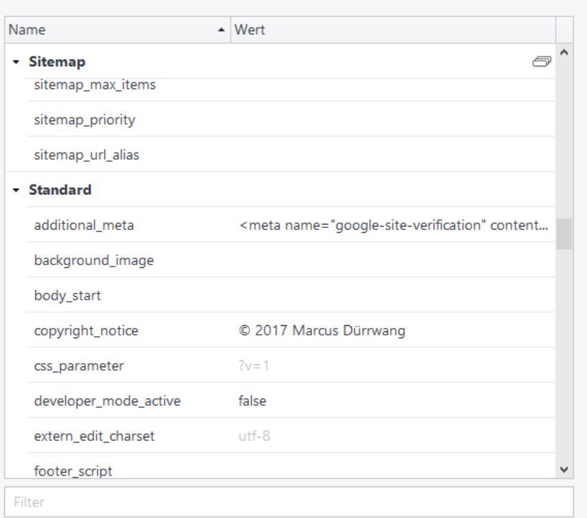

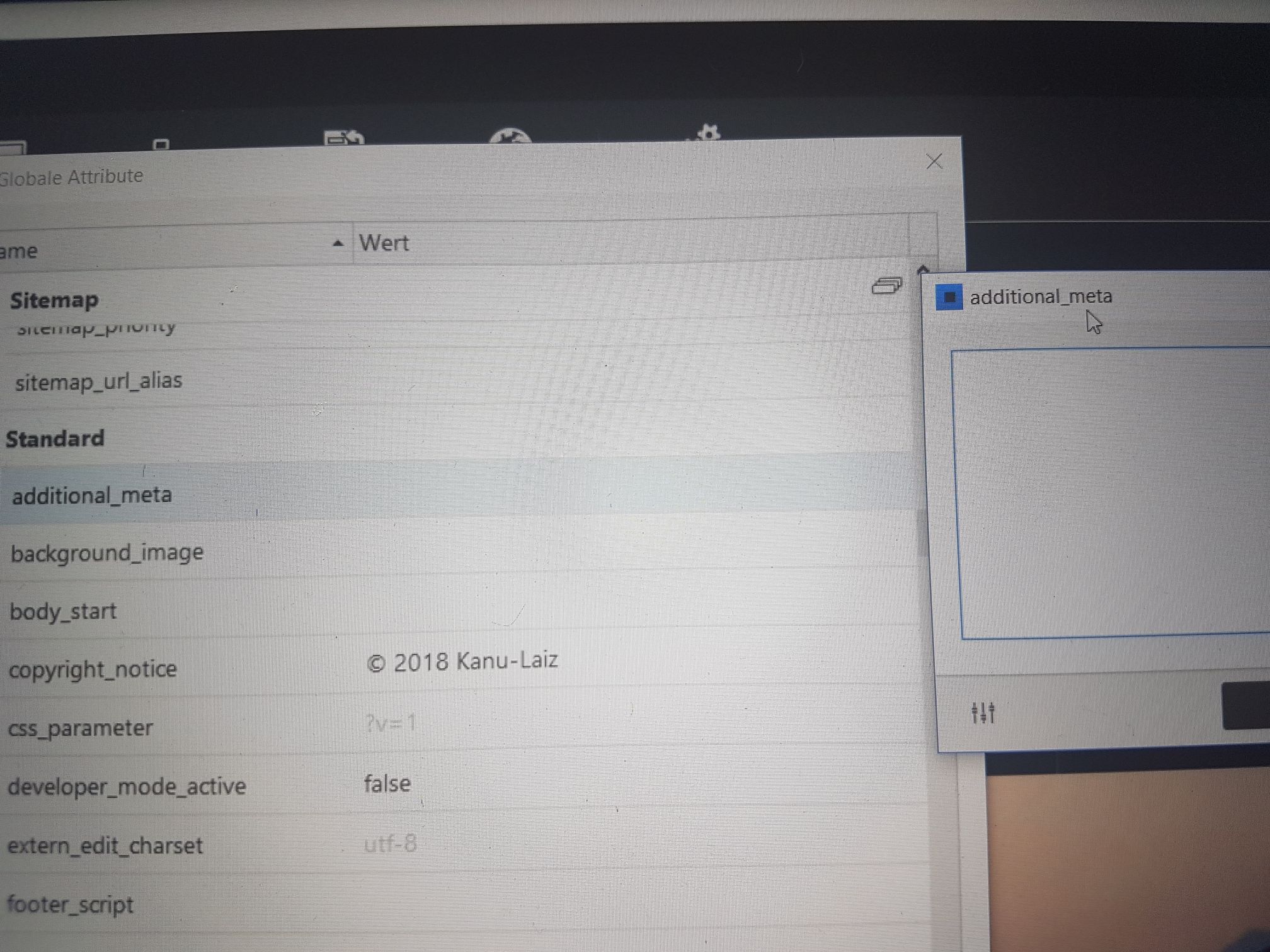

    Den Bestätigungscode, welcher in den <head> der Seite eingefügt werden muss, können Sie über das Attribut "additional_meta" einfügen. Siehe auch https://docs.zeta-producer.com/attribute.html

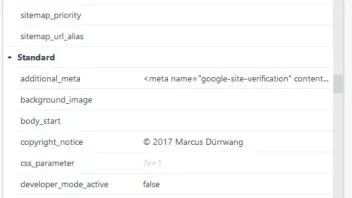

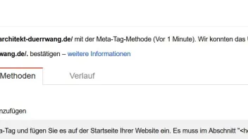

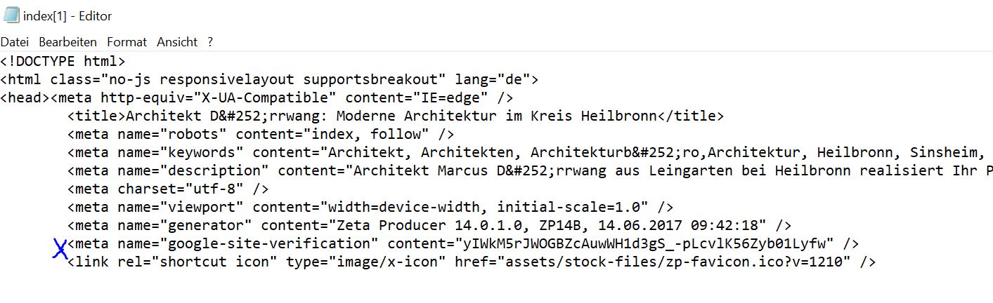

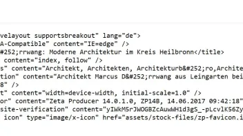

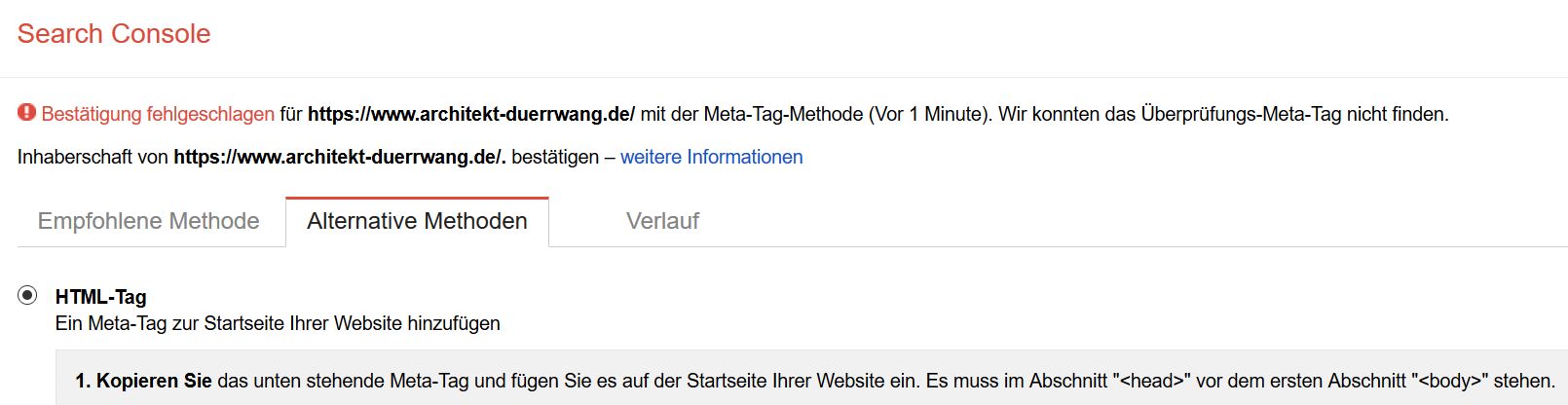

    ich hab jetzt die Variante über das Attribut versucht und bekomme eine Fehlermeldung von Google. s. Screenshots
    Wenn ich das richtig erkenne, sollte es laut Quelltext an der richtigen Stelle erscheinen. Was hab ich falsch gemacht?

    zunächst zur HTML-Datei zur Google-Bestätigung:
    Lade diese in der Search-Console runter, gehe dann in Zeta auf "Erweitert" -"Dateien" -"Importieren". Suche dann im Download-Ordner die entsprechende Datei. Im nächsten Schritt gehe auf "Datei kopieren". Markiere dann in der Liste die Datei und gehe auf "Eigenschaften". Bei "Ausgabe" machst Du ein Häkchen rein bei "an einem anderen Ort veröffentlichen und trägst in das darunterliegende Feld nur einen / ein. Mit "OK" bestätigen und dann veröffentlichen. Damit wird die HTML-Datei in das Root-Verzeichnis übertragen. Wenn in der Search-Console dann die Bestätigung über HTML-Datei funktioniert hat, entferne bitte den Eintrag unter "additional_meta".

    ich habe die Seite eben mal in Edge aufgerufen, dort erscheint der Header als schwarze Fläche. In Chrome ist der Header nicht zu sehen, sondern nur zwei Zeichen oben links. Im IE wiederum wird wieder viel Platz gelassen für den Header, während er im Firefox nicht erscheint. Auf dem Foto 3 von Dir sind mehrere Einträge, die mich zunächst einmal stutzig machen, muss ich mir dann noch mal genauer ansehen unter Zeta 14.

  • unmittelbar hinter <head> hast Du den Eintrag <meta http-equiv="X-UA-Compatible" content="IE/edge" />
    im Standardlayout ist dieser Eintrag nicht enthalten, hast Du diesen manuell eingefügt? Wenn ja, entferne diesen mal probehalber.

  • Hallo Ray,

    P.S. Das im Post 6 erwähnte, ist schon richtig so.
    Also dieser Eintrag ist auch so im Standardlayout vorhanden.
    (Wird halt im ZP internen Quelltext so angezeigt, wie auf deinem Bild 3 zu sehen).
    Brauchst dich da also nicht auf die Suche begeben.

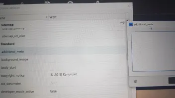

    Ich habe mich gestern mich bei Google Search Konsole angemeldet und nach Anleitung von Hanabi die gesendete Datei eingebunden.
    Heute früh wollte ich es für die Domain machen, welche umgeleitet wird.
    Das hat nicht geklappt, deshalb habe ich den Beitrag kommentiert und nachgefragt.
    Daraufhin bekam ich die Meldung, dass dieser Beitrag zu alt ist und ich dachte meine Frage wurde nicht gesendet.
    Ich habe dann über den Support von easyname die Datei von Google eingebunden.

  • Ok, kein Problem. Wir könnten halt außer dem Zitat keine Frage sehen. Wenn additional_meta leer ist, dann mus/kann da natürlich auch nichts gelöscht werden. Da Attribute hierarchisch sind, sollten Sie halt auch sicherstellen, das sie das Attribut an der richtigen Stelle geöffnet haben. Am besten mal im Handbuch in Attribute einlesen.
