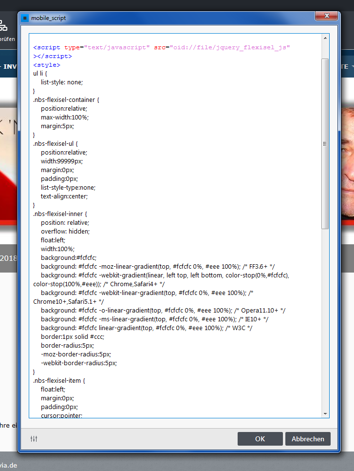

Ich habe die Codes genau so übernommen, nur den Link zum Script angepasst, wie beschrieben:
- Füge den CSS-Code im Attribut "mobile_script" ein.
- Verlinke dort die JS-Datei wie hier beschrieben. Objekt ID

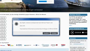

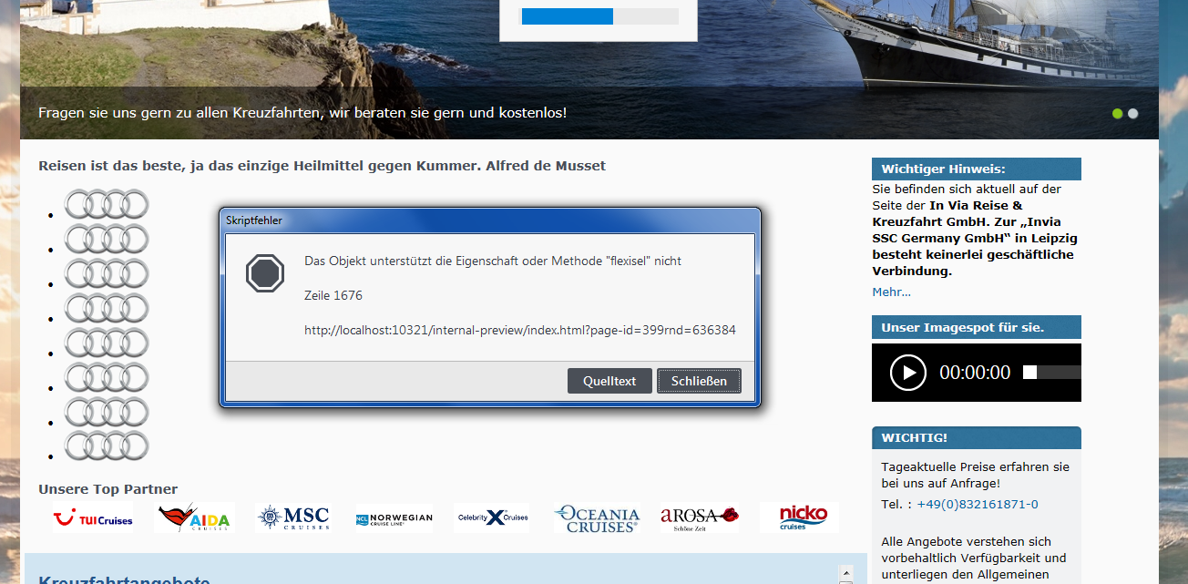

Da kommt immer das Objekt wird nicht unterstützt....wie im Screenshot oben:
Der Quelltext und das Script am ende der Seite scheinen korrekt eingefügt.
Den kompletten CSS-Code kann ich allerdings nicht finden. Wie genau hast du diesen denn eingefügt.
PS: Den Hinweis "Objekt wird nicht unterstützt...." kannst du ignorieren.
Ich wollte eigentlich wissen wie du diesen eingefügt hast. Es gibt ja 3 verschiedene Varianten. LINK
Die globalen Attribute greifen in diesem Fall nicht. Es funktioniert also nur das Seitenspeziefische Attribut (3.Ebene).
- Nachteil: Du musst den Code auf allen Seiten einfügen wo das Fexisel eingebunden werden soll.
- Vorteil: Das CSS wird auch nur in den Seiten eingebunden wo es benötigt wird.
Globale-Attribute erreichen Sie über den Befehl "Website | Erweitert | Attribute".

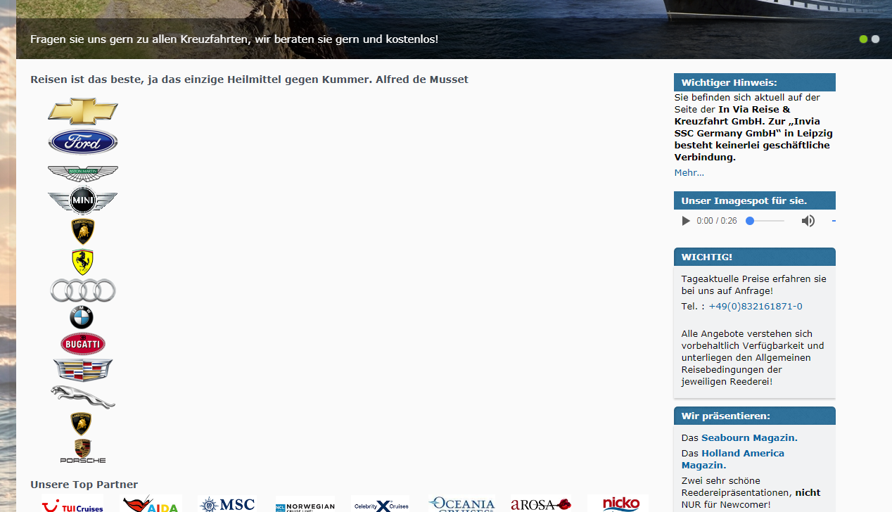

AHA, hab ich gemacht, so geht es DANKE

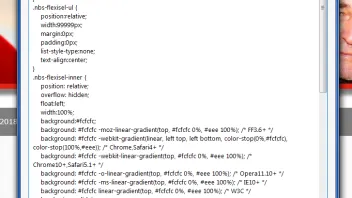

noch eine Frage, bitte, wo stelle ich den Hintergrund in weiß ein?
Im CSS folgenden Teil löschen:
Codebackground: #fcfcfc -moz-linear-gradient(top, #fcfcfc 0%, #eee 100%); /* FF3.6+ */ background: #fcfcfc -webkit-gradient(linear, left top, left bottom, color-stop(0%,#fcfcfc), color-stop(100%,#eee)); /* Chrome,Safari4+ */ background: #fcfcfc -webkit-linear-gradient(top, #fcfcfc 0%, #eee 100%); /* Chrome10+,Safari5.1+ */ background: #fcfcfc -o-linear-gradient(top, #fcfcfc 0%, #eee 100%); /* Opera11.10+ */ background: #fcfcfc -ms-linear-gradient(top, #fcfcfc 0%, #eee 100%); /* IE10+ */ background: #fcfcfc linear-gradient(top, #fcfcfc 0%, #eee 100%); /* W3C */Und darüber diesen Abschnitt:
ändern in:

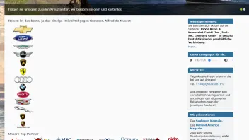

Danke Mario, aber es ist nicht richtig weiß....aber jetzt, hab vergessen den Teil zu löschen - DANKE!!!!!!!
