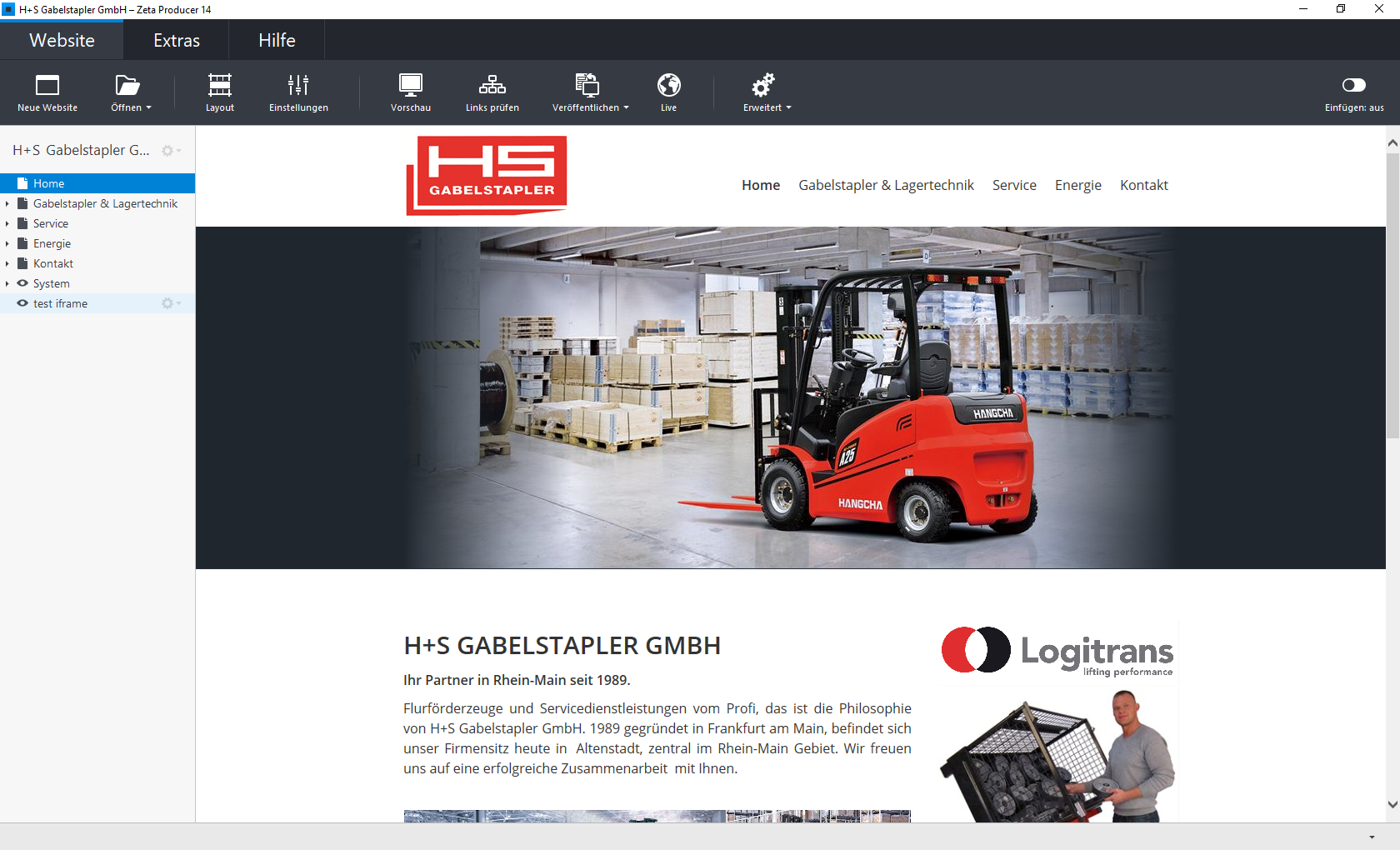

    Habe eine neue Hauptseite in meinem Projekt (erstellt mit ZP14) angelegt, das I-Frame Widget eingefügt und mit einer anderen Seite aus meinem Projekt verbunden. Das war wohl ein Fehler!
    Es hat zwar funktioniert, nur da es ein Test war wollte ich die Test-Hauptseite wieder entfernen. Im Normalfall kein Problem, rechte Maustaste und löschen, nur hier springt der Anzeiger von der Testseite auf eine andere und löscht dann diese. Warum auch immer, gibt es hierfür eine Lösung? Möchte mein Projekt ja nicht von Vorne neu anlegen. Danke für einen Lösungsansatz.
  • Schalten Sie mit F8 in die Spaltenansicht, wechseln Sie zur Seite mit dem iFrame und löschen Sie dort dann das iFrame. Anschließend nochmal F8 um wieder in den Vorschaumodus zu gelangen.
