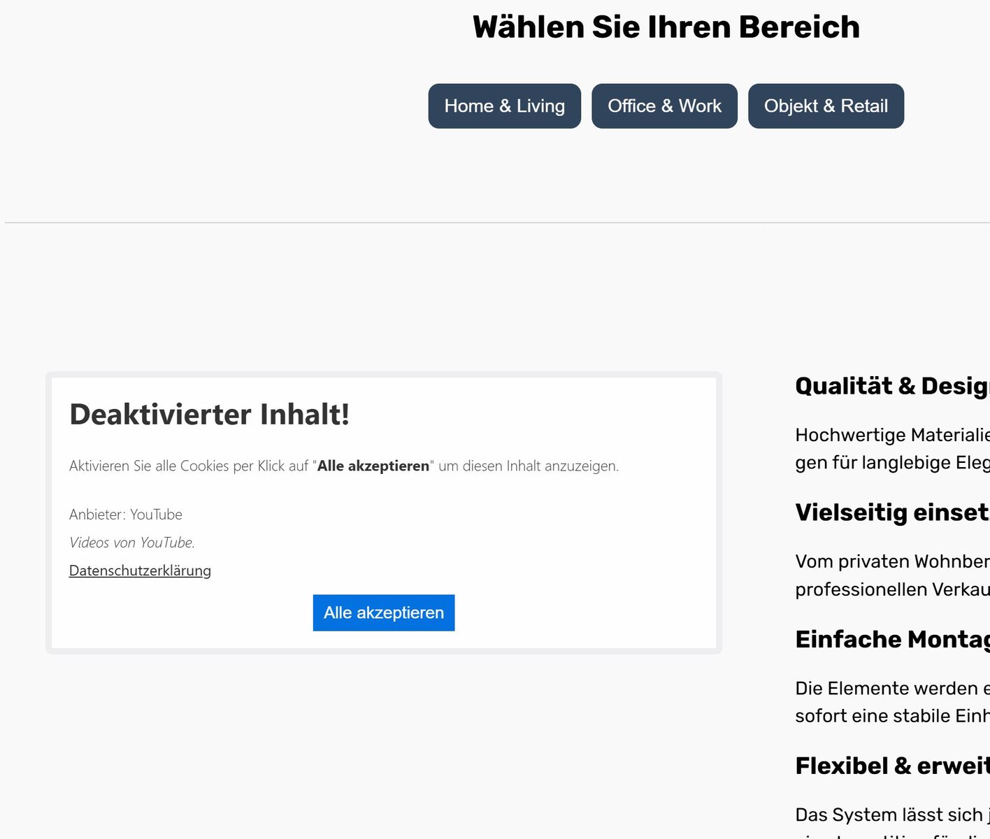

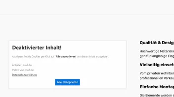

Wenn im Browser die Sicherheitseinstellung sehr hoch ist, können die Cookie-Einstellungen nicht "geladen" werden. Teilweise wird auch wenn ein Video auf der Seite eingefügt ist, nichts angezeigt. Also auch nicht einmal der Hinweis "Deaktivierter Inhalt! Aktivieren Sie alle Cookies per Klick auf "Alle akzeptieren", um diesen Inhalt anzuzeigen." Die Cookies können aber nicht eingestellt werden, abgesehen davon, dass der Seitenbesucher gar nicht weiß, dass da ein Video wäre.... Von anderen Einschränkungen durch sehr hohe Sicherheitseinstellungen im Browser, die ich noch nicht mitbekommen habe, mal abgesehen.
Darum wäre es ideal, dass diese Browsereinstellungen geprüft werden und im Fall der Fälle oben ein Hinweis angezeigt wird, dass durch diese Browser-Einstellungen die Webseite nicht ordnungsgemäß funktioniert. Die Formulierung ist natürlich schwierig, da es "verdächtig" klingt, die Sicherheit zu reduzieren. Auf der anderen Seite stellt sich die Frage, wie viele Besucher eine "kastrierte" Webseite vorfinden, und wir Betreiber der Webseite wissen nichts davon.Eigene Versuche waren nur bedingt erfolgreich. Aber funktionieren würde es, wenn sich jemand auskennt.
Linkes Bild mit deaktiviertem Cookie für Medien. Rechtes Bild mit aktiviertem Schutz im Browser.

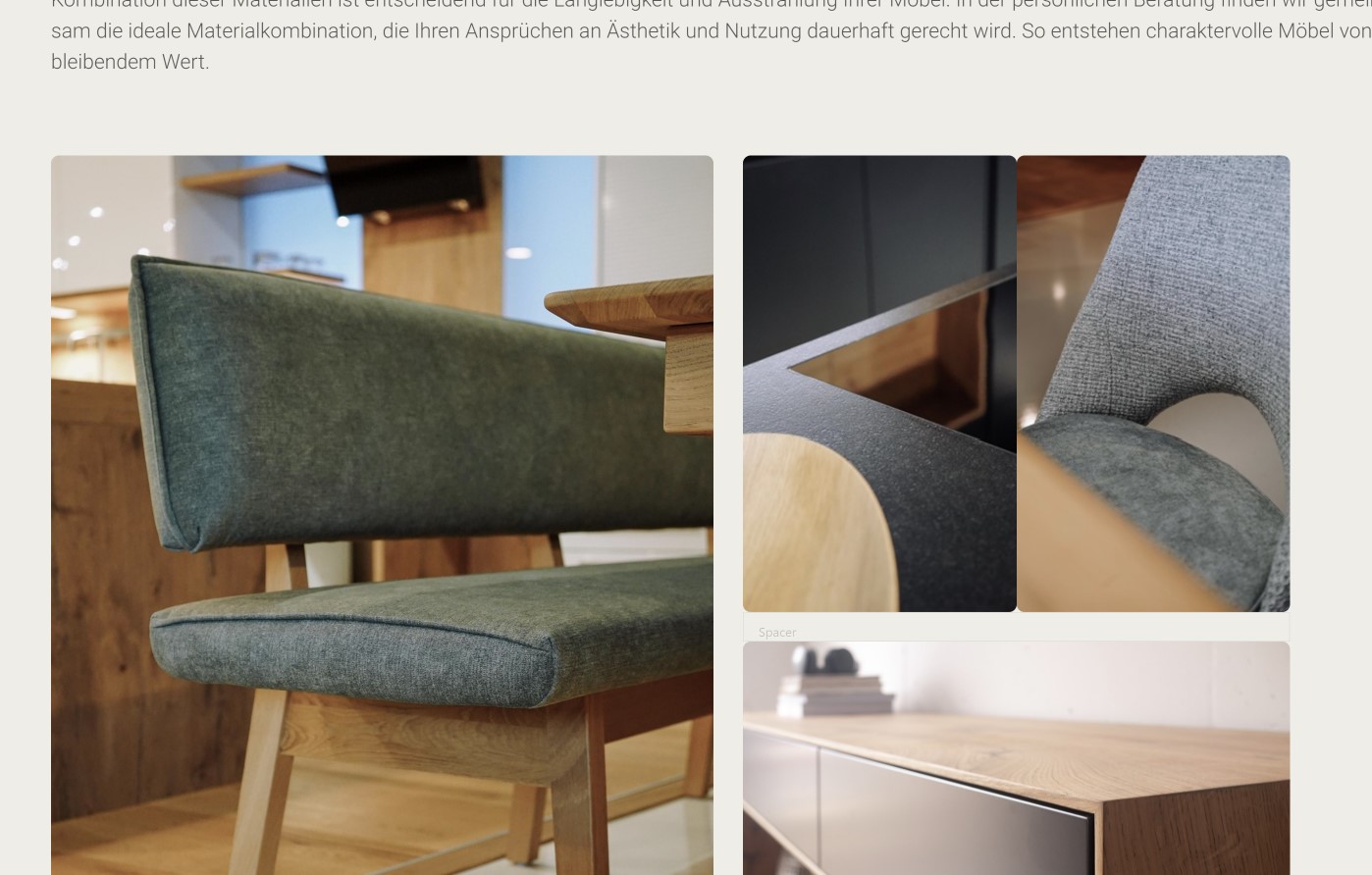

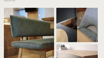

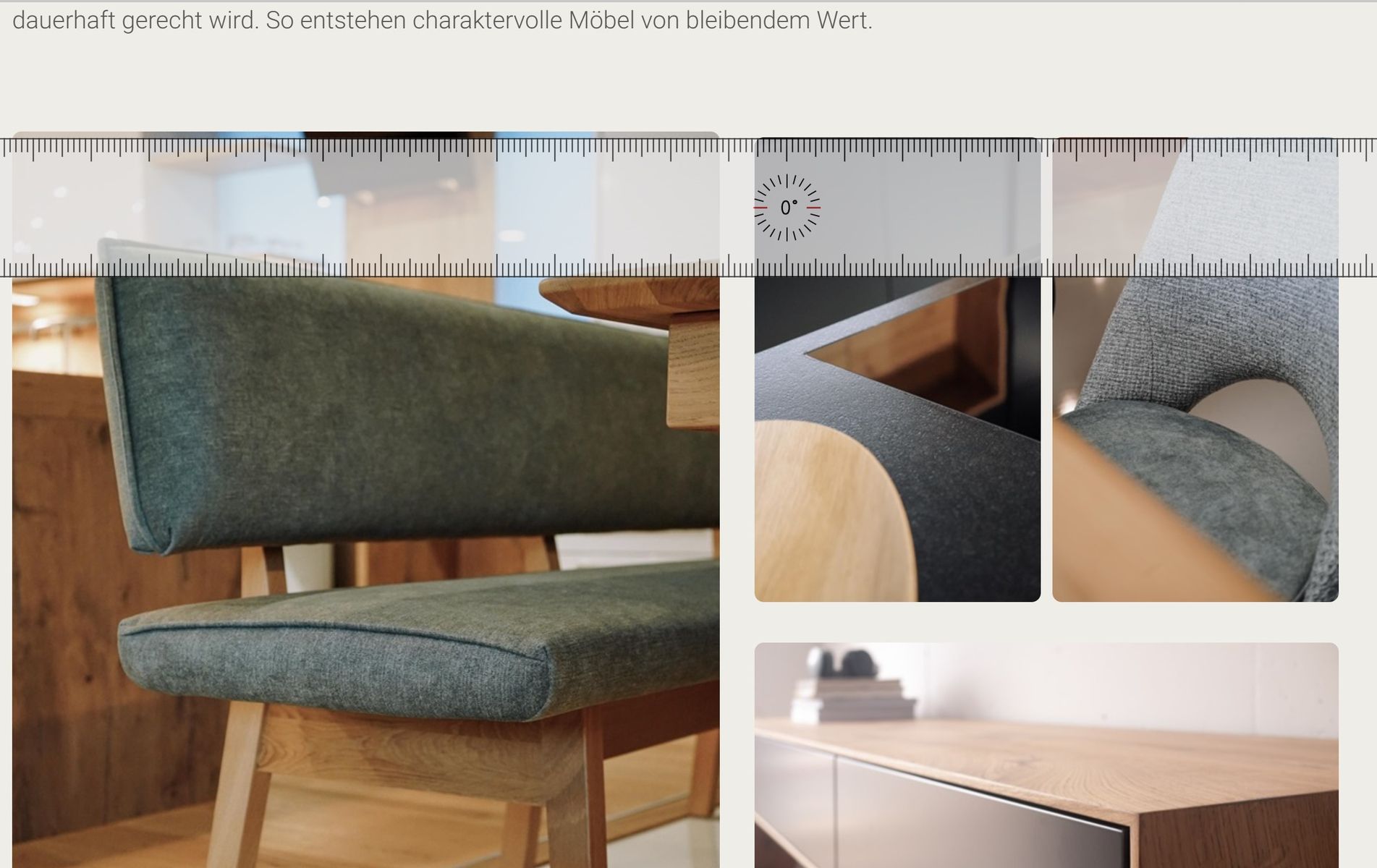

Noch eine Frage zu dieser Lösung. Im Bilderalbum kann ich den Abstand zwischen den Bildern angeben. Der Abstand wird auch oben angewandt, dadurch sind die Bilder an der Oberkante zum linken größeren Bild nicht auf einer Linie. Lässt sich das mit den CSS-Möglichkeiten oben auf 0 stellen? Es ginge auch mit der Gestaltung des Bildes selbst, seitlich 10px Hintergrund hinzuzufügen, das wäre jedoch nur die Notlösung.

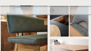

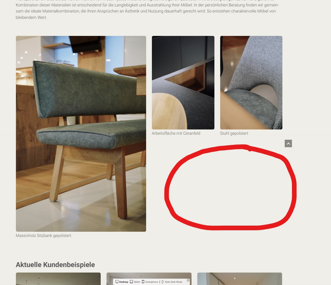

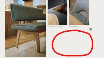

Hallo, ist es möglich die Struktur von Widgets so zu gestalten, dass dort wo ich im Bild rot markiert habe ein Widget platziert werden kann, das über die Breite der beiden rechten kleineren Bilder geht?

Es gibt bei Browsern - bei mir am Handy z.b. Brave - diverse Einstellungen, die Einfluss auf das Pop-up des Cookie Consent haben. "Pop-ups blockieren" oder "Cookie-Einwilligungshinweise blockieren".
Wenn letzteres aktiviert ist, kann man das Pop-up nicht öffnen. Dazu erscheint es für einen Bruchteil einer Sekunde beim Aufrufen jeder Seite der Homepage.

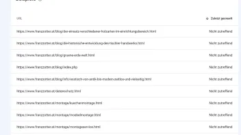

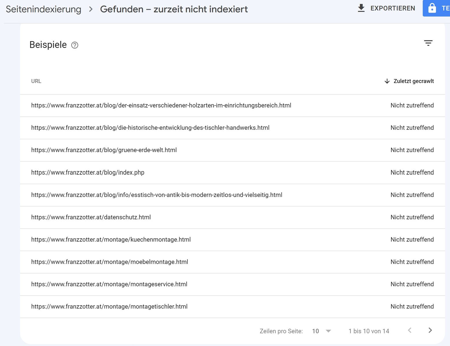

Bei Google steht das wie unten beschrieben. Ich habe keine Ahnung worum es geht. Ich vermute halt dass ich das im Zeta Producer korrigieren muss.
" Alternative Seite mit richtigem kanonischen Tag
Diese Seite ist als Alternative einer anderen Seite gekennzeichnet, d. h. als AMP-Seite mit einer kanonischen Desktopversion, als mobile Version einer kanonischen Desktopversion oder als Desktopversion einer kanonischen mobilen Version. Die Seite verweist korrekt auf die indexierte kanonische Seite. Sie müssen nichts weiter unternehmen. Alternative Sprachversionen von Seiten werden von der Search Console nicht erkannt."
Bericht zur Seitenindexierung - Search Console-Hilfe (google.com)
Heute kam wieder eine Meldung von Google dass meine Seiten nicht indexiert werden. In der sitemap.xml ist https angegeben. Was können die meinen?
https://www.franzzotter.at/sitemap.xml
"Die Search Console hat festgestellt, dass einige Seiten auf Ihrer Website aus folgendem neuen Grund nicht indexiert werden:
Sollte dieser Grund nicht von Ihnen beabsichtigt sein, empfehlen wir Ihnen, das zugehörige Problem zu beheben, damit Seiten indexiert werden und auf Google erscheinen."

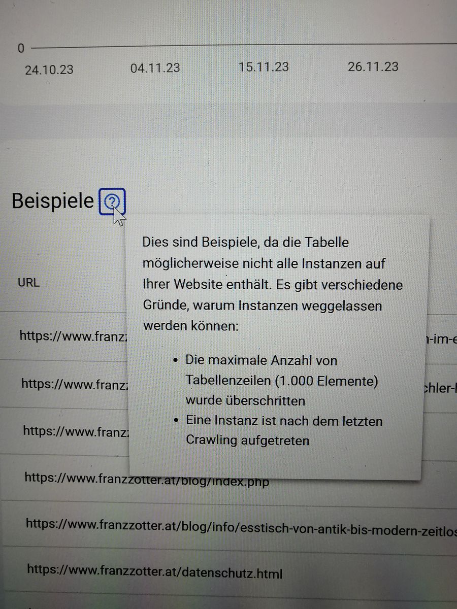

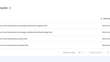

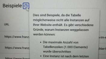

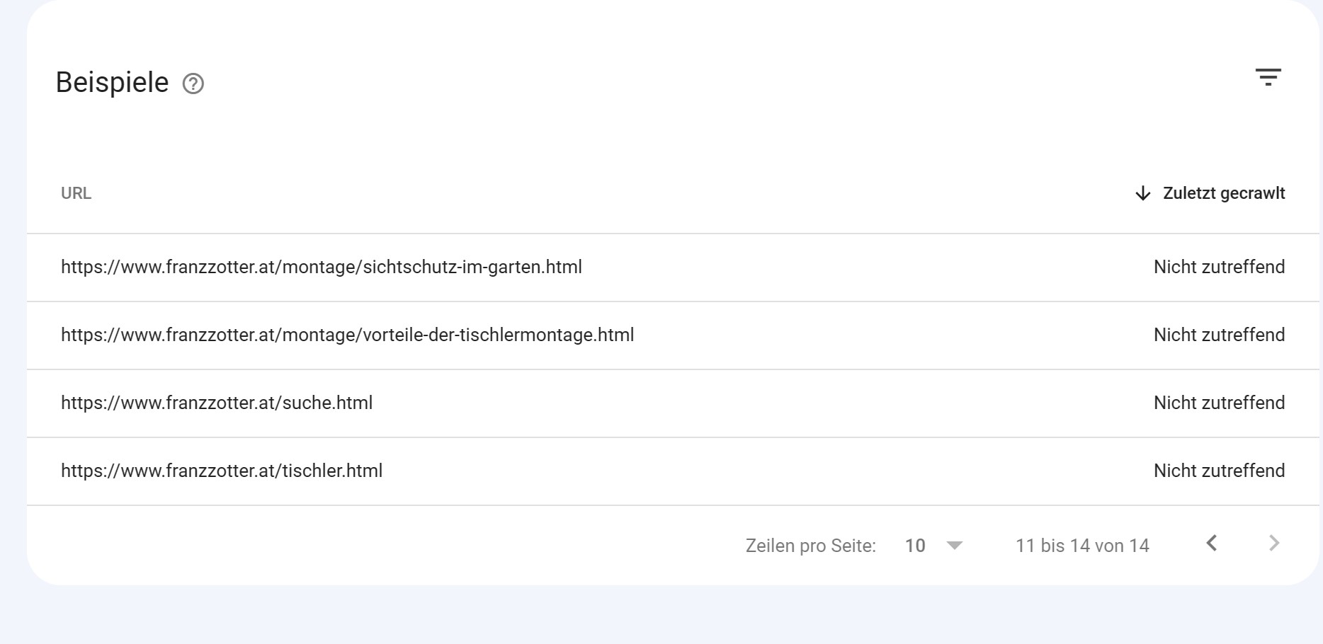

Hallo, Google bietet in der Search Console keine Möglichkeit mehr, die bevorzugte Domain festzulegen (mit http://www.domain.de oder domain.de). Ich bekomme von Google folgende Nachricht:
"Die Search Console hat festgestellt, dass einige Seiten auf Ihrer Website aus den folgenden neuen Gründen nicht indexiert werden:
Alternative Seite mit richtigem kanonischen Tag - Nicht gefunden (404)"
Soweit ich das verstehe, geht es um die unterschiedliche Darstellung PC / Mobile Geräte. Es gab in dem Zusammenhang auch eine Meldung, dass in der sitemap.xml die Links nicht auf HTTPS, sondern nur auf HTTP verweisen.
Da ich im Forum nichts dazu finde, gibt es jemanden, der sich damit auskennt?
