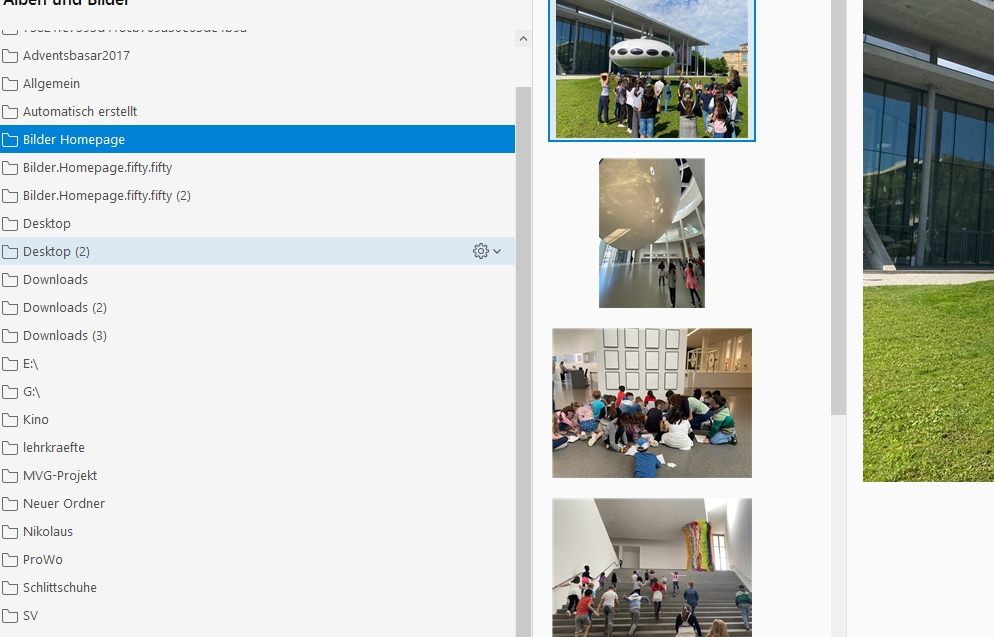

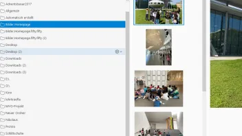

    Liebes Support-team,
    derzeit sieht meine Bilderverwaltung (siehe Anhang) etwas unübersichtlich aus.
    Wie kann ich hier etwas Ordnung erzeugen ?
    Bilder und Ordner umbenennen funktioniert. Die Bilder werden weiterhin in der Homepage angzeigt. Toll.
    Das Verschieben von Bildern in einen anderen Bilderordner (bzw. hier Album) in der Bilderverwaltung führt leider dazu, dass die Bilder in der Homepage nicht mehr gefunden werden, da die Verbindung wohl nicht mitgenommen wird.
    Ein erneutes Einlesen, Aufbauen der Artikel in Zetaproducer ist dann wohl notwendig. Leider sehr aufwändig.
    Was kann ich mit dem Bildverwaltungsprogramm tun, um die Anzahl der Ordner zu reduzieren bzw. wie ist hier das Prozedere, um keine Bilder in der Homepage zu verlieren ?
    Freue mich über eine kurze Nachricht.
    BG Andreas

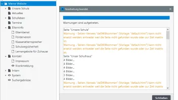

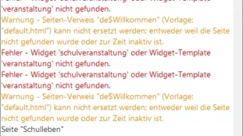

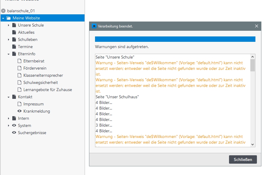

    Liebe Zeta-Producer Fan-Gemeinde,

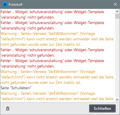

    bin etwas ratlos. Beim Erstellen der Seiten (ZP14) für ein Schulprojekt erscheinen zahlreiche identische Fehlermeldungen (siehe Bildanhang).
    "Warnung - Seiten-Verweis "de$willkommen" (Vorlage: 'default.html') kann nicht ersetzt werden ......"
    Bedauerlicherweise kann ich diese Seitenverweise in den Inhaltsartikeln nicht identifizieren.
    Wie kann ich diese Fehlermeldungen beseitigen ?
    Gibt es versteckte Seiten-Verweise, die ich übersehen habe ?
    Freue mich über jede Rückmeldung.
    Herzliche Grüße
    Andreas

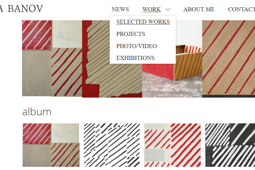

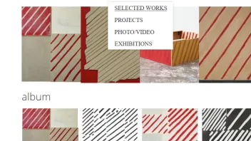

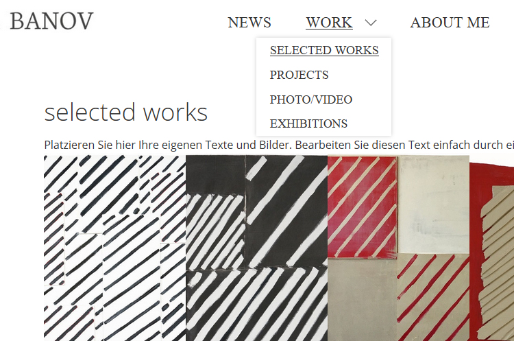

    Die erste Menuebene ist sehr groß im Schriftbild. So von der Künstlerin (als künstlerischen Akt) gewollt.
    Die zweite Ebene kann auch ohne Einbußen der Lesbarkeit durchaus etwas kleiner werden, zumal hier viele Unterpunkte auftauchen werden.
    Ich hoffe dennoch, dass ich das richtige Element für den CSS Code erwischt habe und die Funktion so stabil ist.
    Beste Grüße
    Carotis

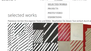

    In dem Layout "bare responsive" kann ich leider die zweite Menuebene in der Schriftgröße nicht verändern.
    Kann man die 2. Menu-Ebene (hier z.B. selected works, projects, ....) etwas kleiner stellen ?.
    Aktuell ist die Schrift genauso groß wie im Hauptmenu
    Viele Güße und auch nochmal herzlichen Dank für das großartige CSS-Schnipsel zum fixierten Header.

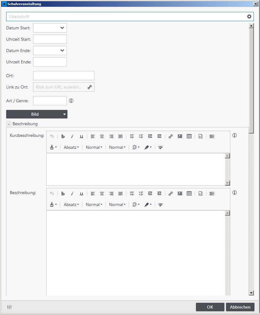

    Die Eingabeoberfläche des aktuellen Widget ist für einen Kunden aktuell - nach seinem Verständnis -nicht nutzbar. Jetzt nach Änderung der Eingabeoberfläche des kopierten Widgets "Veranstaltung" mit großen aufziehbaren Fenstern für die Veranstaltungsbeschreibung wäre er glücklich. Leider kann ich die neuen Kalendereinträge über ein ebenfalls kopiertes Widget "Veranstaltungsübersicht" nicht auslesen, Mir fehlen hierfür die Kenntnisse zur Anpassung des neuen Widgets "Veranstaltungsübersicht" zum Auslesen der "Quell-events" aus dem modifizierten Widget "Veranstaltung".
    Sollte tatsächlich eine update kommen, müsste man die alten Kalendereinträge einzeln umtragen. Dies wäre aus der Sicht des Kunden akzeptabel.
    Bin für jeden Tipp dankbar, damit der Kunde seine Kalenderevents übersichtich eintragen und vor allem dann auch in einer korrespondierenden Übersicht darstellen kann. Danke erneut für die rasche Rückmeldung.

    Hallo liebes ZP-Team,
    für eine pädagogische Einrichtung, die häufige Termine (=Veranstaltungswidget) eintragen möchte, ist das zur Verfügung stehende Eingabefenster besonders für die (Lang)Beschreibung zu klein. Es lässt sich leider nicht vergrößern. Dies ist für die Pädagogen ein großes Hindernis.
    Gibt es hier eine Lösungsmöglichkeit in einem Mini-Update oder eine alternative Anwendung (i-frame; php Skript), die vergleichbare Termine dann in einen kalendarischen Terminkalender überführt.

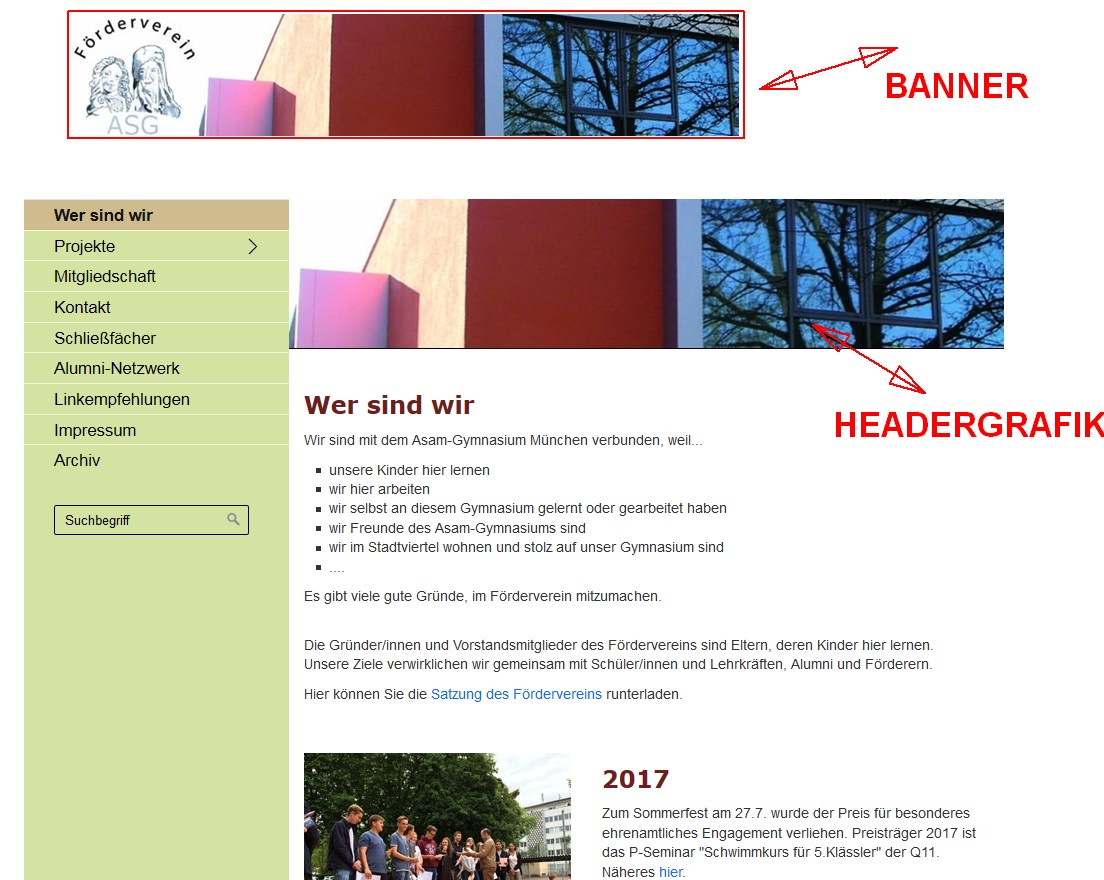

    Liebes ZP-Team,

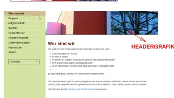

    für eine existierende nicht responsive Homepage ist eine vergleichbare Version in Zetaproducer auf dem Layout Swiss Responsive (ZP Version 14) entstanden.
    (http://www.polybos.de/beispiele/asamfv/)
    Der Kopfbereich besteht nur aus der Logografik (900 x 200 px, rot umrandet) ohne Anzeige von Webslogan/namen.
    In der gewünschten mobilen Darstellung ist die Logografik jedoch relativ klein ausgefallen. (ebenfalls rot umrandet).
    Gibt es eine Variable, die die relative Größe der Logo-Grafik in der mobilen Version an den verfügbaren Platz optimaler anpassen könnte?
    Das Konstrukt der LOGOGRAFIK (Logo inkl. Grafik) wurde gewählt, da in dem Layout die ebenfalls verfügbare "normale" Kopfgrafik nicht rechts direkt neben einem Website-Logo platziert werden kann, sondern nur unterhalb rechts vom Menu zum Liegen käme.
    Freue mich über jede Anregung. Ist hier ein anderes Grundlayout notwendig?
    Beste Grüße
    Andy

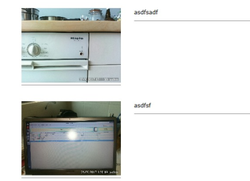

    Hallo Stefan,
    DANKE für die Info.:)
    Sorry, dass ich dieses Fass aufgemacht habe. (Wird Zeit, dass ich mich mit CSS intensiver beschäftige. Hier öffnen sich ja neue gestalterische Welten).
    Die Trennlinien manuell über das Widget einzufügen, ist sicher der flexibilste Ansatz zum individuellen Layout.
    (Ab nächstem Projekt, dann nur noch über das Widget, nicht mehr über die globale Layoutkonfiguration)
    Nochmals besten Dank für den schnellen Support.
    Andy

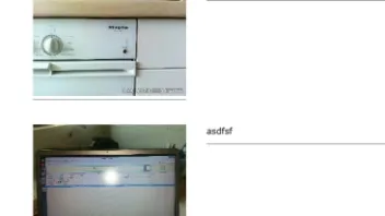

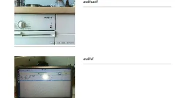

    Liebes ZP-Team,

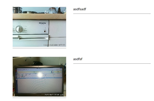

    im Layout-Designer ist (simple responsive, ZP 14 business) ist im Inhaltsbereich eine graue Trennlinie auf Artikelebene eingestellt.
    Jetzt soll eine Bilderliste (jeweils Vorschaubild links) entstehen mit dazugehörigem extra Text(widget) rechts. Darunter eine gemeinsame auf gleicher Höhe durchgängige Trennlinie.
    Anschließend das nächste Bild/Text-Paar.
    Jetzt pro Paar (Bild- und Textwidget) eine Reihe angelegt und darin zwei Spalten (grid), jeweils links für das Bild und rechts für das Textwidget.
    Die Trennlinien sind ja auf Artikel(Widget)ebene fixiert und werden so nicht harmonisch unter die gesamte Reihe gelegt, sondern jeweils auf verschiedenen Höhen unter das Bild bzw. Textwidget.
    (Siehe Bild)
    Ist dies eine Lösung:
    Auf ausgewählte Reihen Trennlinien ausstellen (CSS?) und dann ein Extra-Trennlinien-Widget unter die gesamte Reihe hinzufügen ?
    Wie kann dies bewerkstelligen?
    (https://docs.zeta-producer.com/inhaltsbereiche-anzeigen.html, hier ist es ganz gut zu sehen: Bild und Text darunter eine gemeinsame Linie)
    Freue mich über jeden Tipp.
    Beste Grüße
    Andy

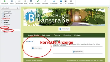

    Sehr geehrtes ZP-TEam,
    nach Konversion einer Schulseite (http://www.asg.musin.de) via WinHTTrack und nachfolgendem Import nach ZP14, funktionierte die Suche in ZP (layout album responsive album) erfolgreich mit Ergebnissen auf der Suchergebnisseite.:)
    Danach wurden u.a. die Seiten, die zunächst auf einer Ebene importiert wurden, in Untermenues teilweise verschoben/sortiert.
    Jetzt liefert die Suche weder in der Vorschau noch auf dem Server Ergebnisse.;(
    (http://www.polybos.de/beispiele/asam)
    Gibt es einen Trick, um die Fehlersuche etwas einzugrenzen.:?:

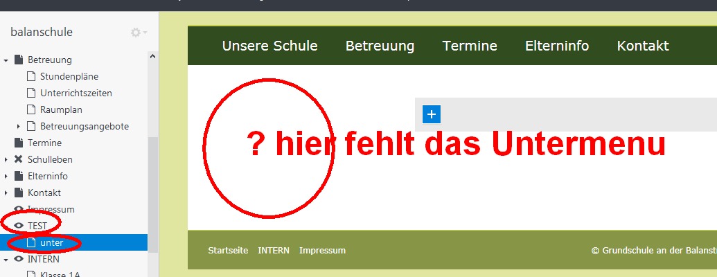

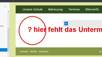

    Hallo Stefan,
    tut mir leid, dass ich mich jetzt erst urlaubsbedingt zurück melde. Besten Dank für die rasche Rückmeldung.
    DANKE für den Tipp mit dem Widget "Untermenu" mit der wichtigen Option "unsichtbare Seiten" . Hat funktioniert. :)
    Hier noch ein Hinweis:
    Die Layout-Einstellung "automatische Breite" funktioniert offensichtlich nur, wenn die angelegten Untermenu-Seiten auch in Ihrer Sichtbarkeitseinstellungen explizit aus der Navigation genommen werden. Ist die Sichtbarkeit für das Untermenu Navigation eingestellt, wird ein leerer Platz(halter) angezeigt, wenn die Hauptseite auf unsichtbar gestellt ist.
    Beste Grüße
    Andy

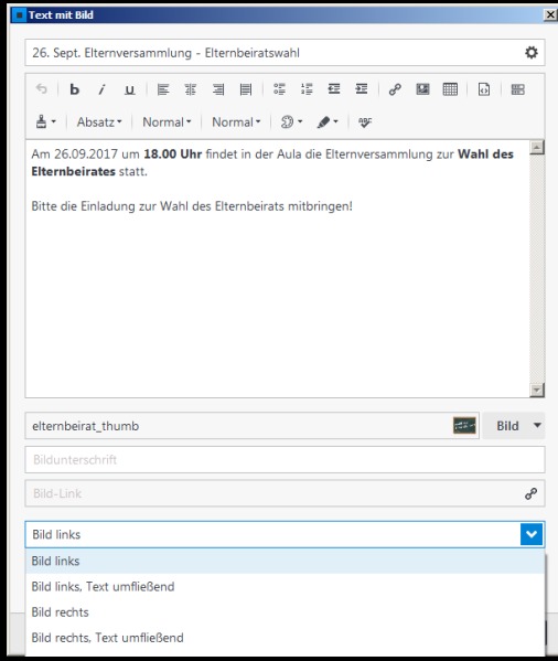

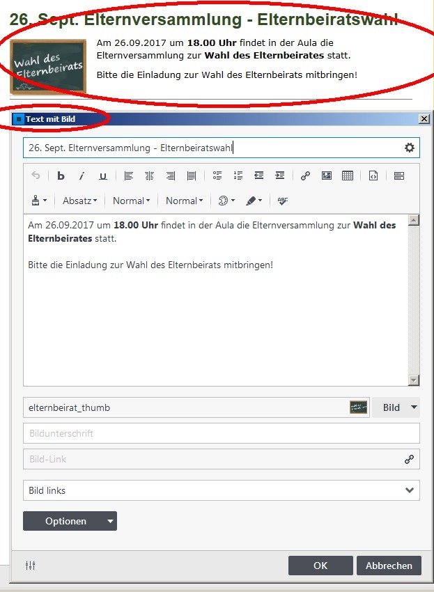

    Hallo Thomas,

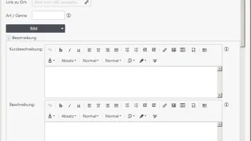

    Danke für die schnelle Rückmeldung. Das Kuriose ist, dass es den Artikel-Typ "Text mit Bild" scheinbar schon noch gibt, allerdings lässt er sich nicht mehr über das Widget-Auswahlfenster aufrufen. (Man erhält das Widget mit allen Dialogfeldern durch Konvertierung eines alten ZP Projektes nach ZP14)
    Ich persönlich war ganz angetan von der schnellen Konfiguration der Bildeigenschaften (mit Bildunterschrift und den diversen Optionen zum umfließenden Text). Ist im normalen Text-Artikel m.E. etwas aufwändiger zu bewerkstelligen.
    O.k., dann werde ich den Artikeltyp "Text mit Bild" bei Bedarf via copy und paste einspielen.
    Ich hatte gehofft, es gibt einen hidden button für eine erweiterte Widgetauswahl.
    Beste Grüße
    Andy

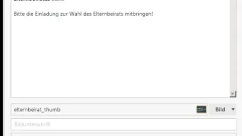

    Liebes ZP-Support-Team,
    Vermutlich ist die Lösung nur ein Klick weit entfernt. Ich sehe aber den Wald vor lauter Bäumen nicht mehr.
    Mit Erfolg habe ich eine ZP11 Präsenz nach ZP14 konvertiert. Die in ZP11 enthaltenen Artikel mit "Text mit Bild" Dialogfeldern/Widget, sind erfolgreich mit nach ZP14 gewandert.
    Siehe Bild.
    Bedauerlicherweise kann ich nun in ZP14 das Widget (Text mit Bild) nicht mehr über die Widgetauswahlbox auswählen, sondern nur noch die "normalen" Textboxen ohne die komfortablen Dialogfelder (umfließende Bilder, text rechts, .......)
    Umständehalber kann man das jedoch erfolgreich konvertierte funktionierende Widget "Text mit Bild" in ZP14 über copy und paste verwenden, allerdings wäre natürlich ein Einfügen über das Auswahlmenu "neuer Artikel" komfortabler.
    Frage: Gibt es eine Einstellung, die ich übersehen habe, um das Widget "Text mit Bild" in ZP 14 einzufügen?
    Viele Grüße und großen Dank vorab
    Andy
    Hallo Stefan,
    besten Dank für die schnelle Rückmeldung.:)

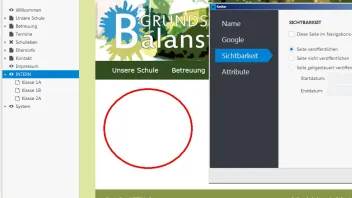

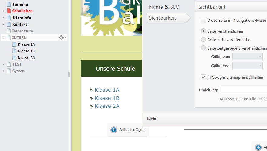

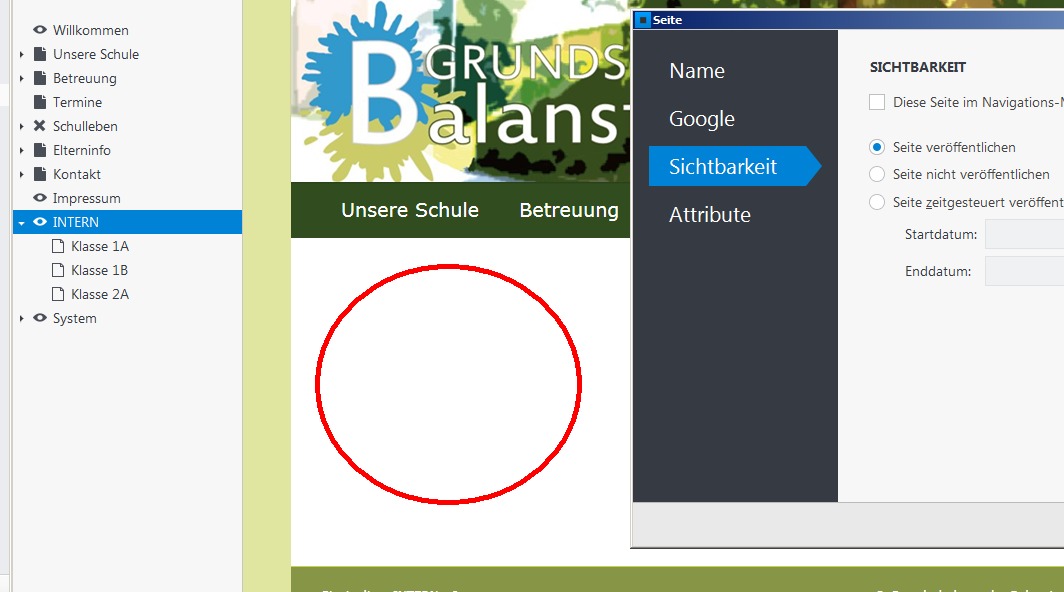

    In ZP 11 (siehe Bild) waren die Tochterseiten offensichtlich noch unabhängig in der Einstellung (Scihtbarkeit Navigation) von den Einstellungen zur Sichtbarkeit der Navigation bei den Hauptseiten, d.h. die Sichtbarkeit wurde nicht vererbt.
    In ZP 14 ist die Sichtbarkeit der Navigation der Tochterseite von der Einstellung der dazugehörigen Hauptseite abhängig, richtig ?
    Siehe Bild. Die Einstellmöglichkeit zur Sichtbarkeit der Navigation ist damit verwirrend, da die Tochterseite die Sichtbarkeit der Navigation explizit erlaubt, diese aber dennoch nicht angezeigt wird. (siehe Bild).
    Wie kann ich dies lösen?
    Muss ich nun, um die Sichtbarkeit der Untermenus (=Tochterseiten) zu ermöglichen, die Hauptseite in der Navigation sichtbar machen und diese über ein Attribut wieder unsichtbar stellen? Ziel ist es einen internen Bereich (mit Unternavigation) zu ermöglichen. Der Sprung in den internen Bereich soll nicht über das Hauptmenu erfolgen.
    Also keine Anzeige in der Navigation im Hauptmenu.
    Wie kann man dies am einfachsten lösen ?
    Bin über jeden Ansatz dankbar.
    Andy

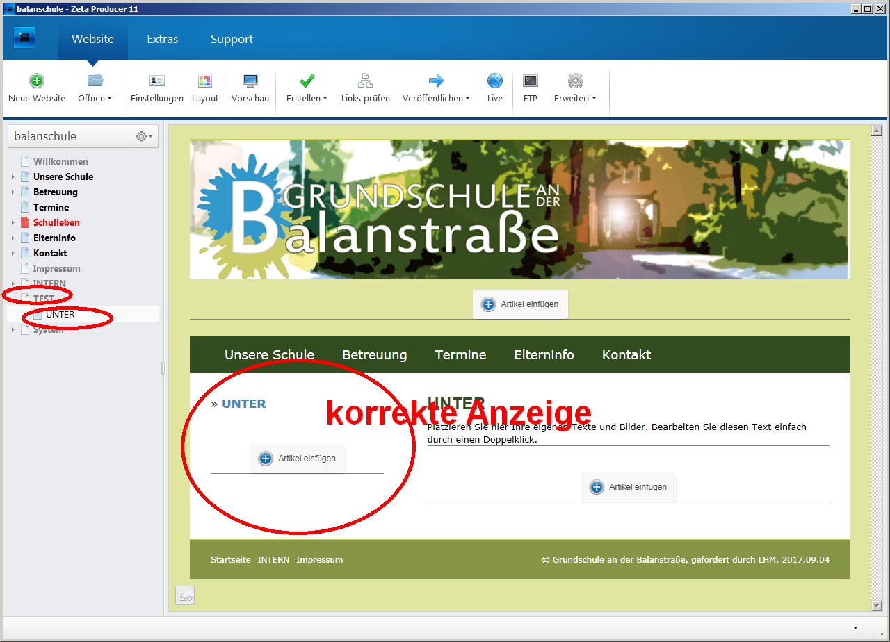

    Liebes ZP-Team,
    nach erfolgreicher Konversion einer ZP 11 Webprojektes in Layout Simple Responsive nach ZP 14, ist nun folgender Sachverhalt aufgetreten.
    Die beiden Bilder illustrieren den Unterschied.
    • Unter ZP 11 wird das Navigationselement einer sichtbar gestellten (Unter)-Seite korrekt angezeigt.
    • Unter ZP 14 wird die Navigation leider nicht dargestellt, obwohl dies dort eingestellt ist.
    Die Navigations soll (so wie in ZP 11) korrekt anzeigt werden, auch wenn die darüberliegende Seite bewusst im Navigationsmenu ausgeblendet ist.
    Ist dies möglich? Dieses Verhalten lässt sich auch ohne Konversion durch Neuanlage vergleichbarer Seitenhierachien reproduzieren.
    (Anmerkung: Die sichtbar gestellte Navigation von Seiten unterhalb einer nicht sichtbaren Hauptseite, dient dazu einen internen passwortgeschützten Bereich zu ermöglichen).
    Andy
