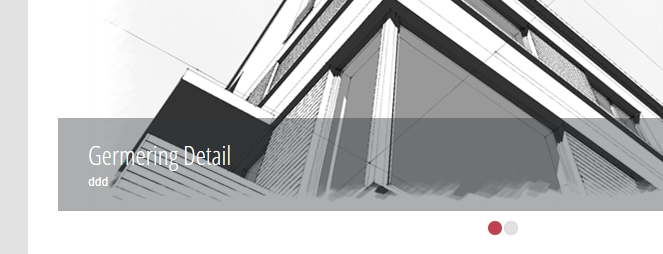

Ergänzungsfrage dazu:
Kann man nochmehr Platz gewinnen, z.B. indem man die
die (Unter)Überschrift noch weiter nach oben rückt?
Siehe Bild.Wenn es nicht möglich ist, oder der Support hier endet, dennoch DANKE für das Ausblenden der Hintergrundfläche.

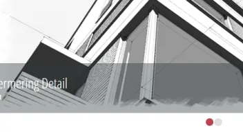

Liebes ZP - Team,
bin begeistert von dem responsive Layout Quartett.
Eine Frage hierzu:
Die Breite des Inhaltsbereiches scheint auf errechnete 84,3 % der maximal verfügbarten Bildschirmbreite fest zu sein.
(bei 1920 px Bildschirmauflösung in der Breite sind dies für den Content Bereich: 1619 px;
für 1280 px Bildschirmbreite 1082 px für den Inhaltsbereich).Bei einem kleineren Bildschirm geht leider wertvoller Platz für den seitlichen Rand verloren.
Siehe Anhang. Gibt es einen Trick den Bildschirmplatz auch dem Conten zu 100% zur Verfügung zu stellen?

Sehr geehrters Zeta-Producer Support-Team,
für wechselnde Header (Namensnennung im Artikelbereich) kann man im erweitereten Modus des Layout-Designer den "Kopfbereich" mit Effekten versehen.
Unter anderem die "Visualisierung" auf "an" stellen.Wird im Zeta-Producer Version 11.4.2. die Visualiserung hier auf an gestellt, erscheint im layout "clean style" ein weinroter Navigationspunkt in einer Serie grauer Punkte, die den aktuellen Headerstatus darstellen sollen. (siehe Dateianhang)
Gerne hätte ich gerne den weinroten Punkt durch eine andere Farbe aus dem CI des Kunden getauscht.
Bedauerlicherweise finde ich keine Einstellungsmöglichkeit. Können Sie mir hier weiterhelfen?Vielen Dank
