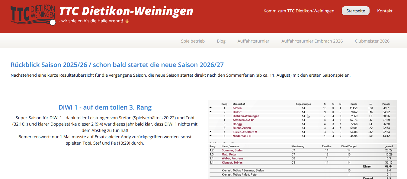

Seite: http://www.ttcdw.ch
Layout: Tweet Responsive
Version: 16.8.7.0 Business

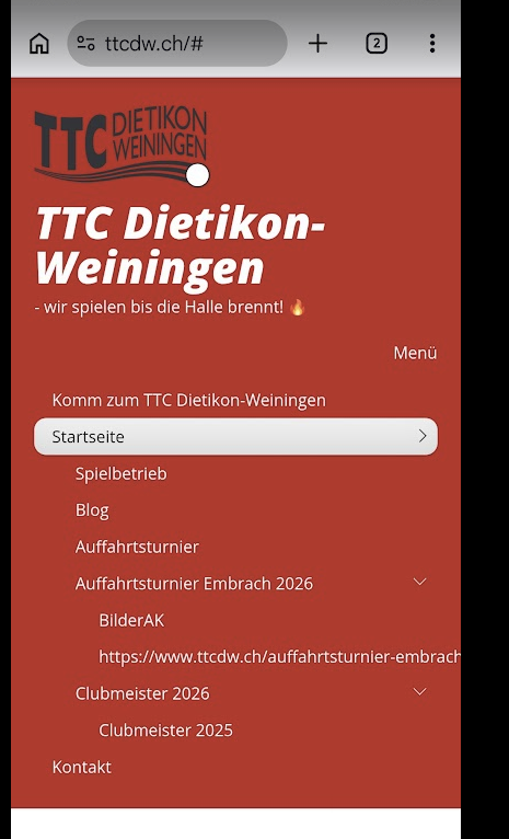

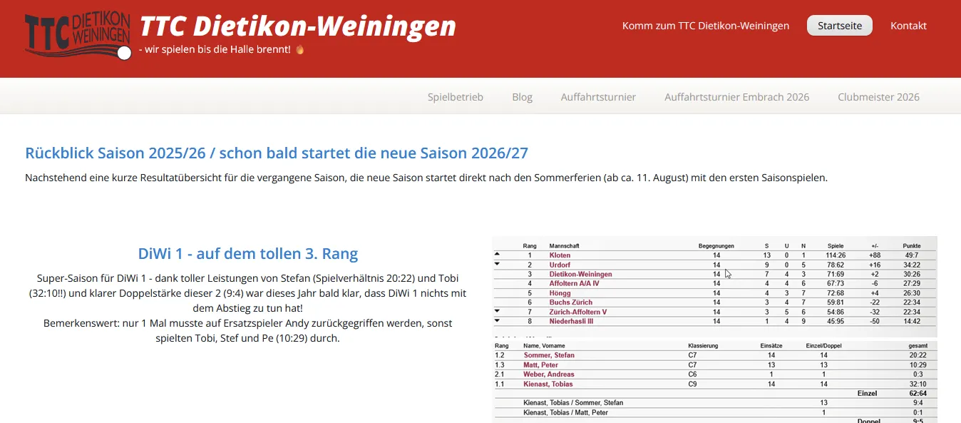

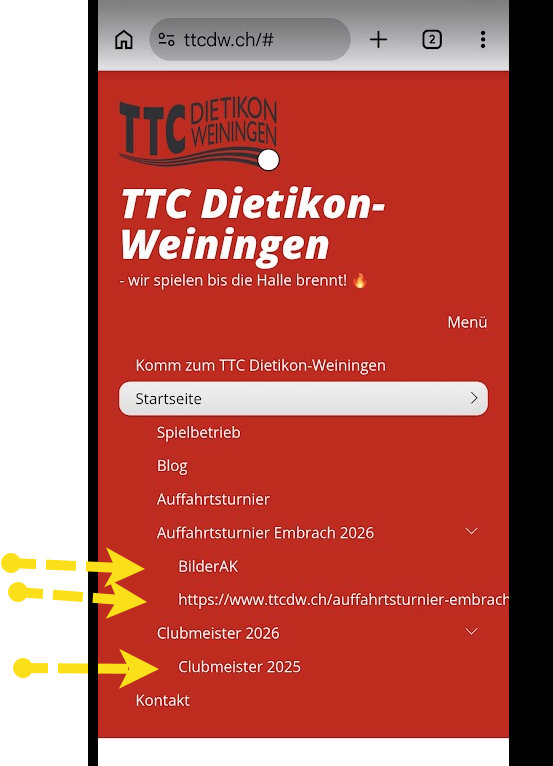

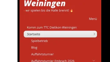

Hallo alle, kleine Frage.
Bei meiner Seite habe ich Unterseiten, diese werden bei der Mobile-Ansicht angezeigt, nicht aber auf Desktop
Kann ich da noch etwas umstellen oder liegt das am Layout? -

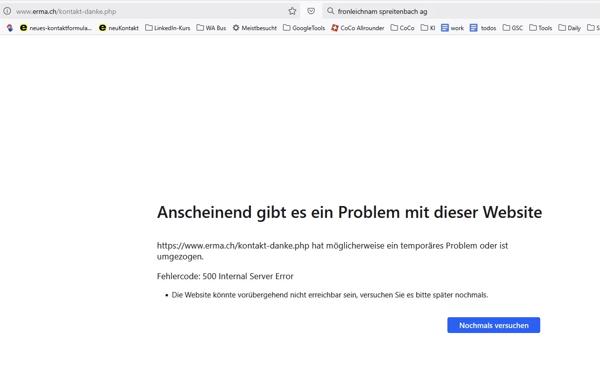

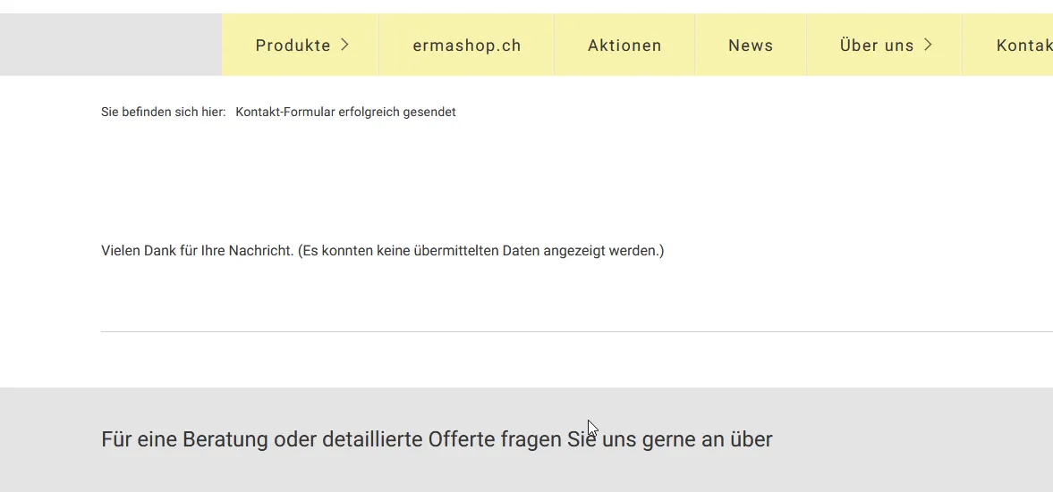

Hallo Phil, die Fehlermeldung ist weg, allerdings dann auch die Seite.
Wenn ich den Code in Zeta "ausblende" wird die Seite wieder angezeigt.
Hast Du mir noch eine Idee woran dies liegen könnte?

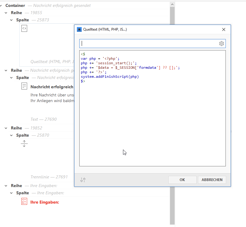

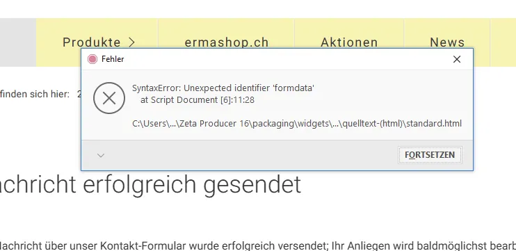

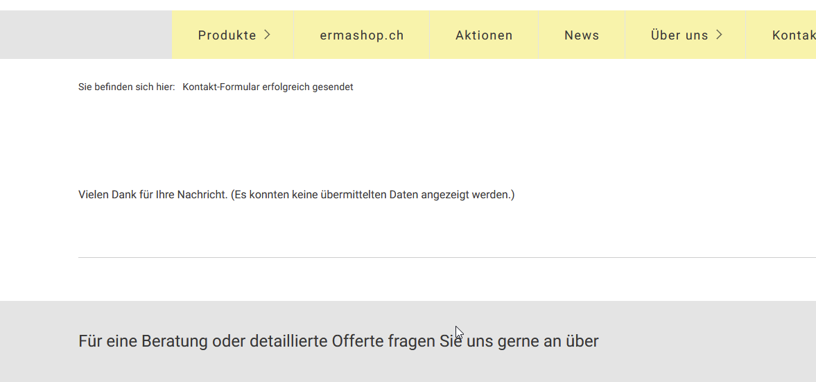

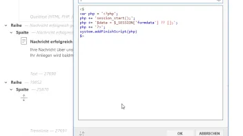

phil-web Leider hat das nicht geklappt, mit dem php-Code einfügen, kommt sofort die Fehlermeldung. Den 2. Teil habe ich noch nicht eingefügt. (Müsste ich diesen eventuell zuerst einfügen?)
Danke Phil
Ja, das würde dann so weiter gehen:B. Im Seiteninhalt (z. B. im CMS-HTML-Block) einfügen:
Mal schauen, ob ich das hinkriege und es dann auch funktioniert...
PHP
Alles anzeigen<?php if (!empty($data)): ?> <section class="danke-formular"> <h2>Vielen Dank, <?php echo htmlspecialchars($data['vorname']); ?>!</h2> <p>Wir haben Ihre Nachricht erhalten und werden uns baldmöglichst bei Ihnen melden.</p> <h3>Zusammenfassung Ihrer Angaben:</h3> <ul> <li><strong>Anrede:</strong> <?php echo htmlspecialchars($data['anrede']); ?></li> <li><strong>Name:</strong> <?php echo htmlspecialchars($data['vorname'] . ' ' . $data['namen']); ?></li> <li><strong>E-Mail:</strong> <?php echo htmlspecialchars($data['email']); ?></li> <li><strong>Telefon:</strong> <?php echo htmlspecialchars($data['telefon']); ?></li> <li><strong>Nachricht:</strong> <?php echo nl2br(htmlspecialchars($data['notizen'])); ?></li> </ul> </section> <?php else: ?> <p>Vielen Dank für Ihre Nachricht. (Es konnten keine übermittelten Daten angezeigt werden.)</p> <?php endif; ?> -
Hi Phil, es geht um diesen Code:
<?php
session_start();
$data = $_SESSION['formdata'] ?? [];
?>Ich bin immer noch an meinem Kontaktformular, bei welchem Du mir auch schon geholfen hast. Leider klappt die andere Variante immer noch nicht ganz, ich hatte dich im Thread nochmal "angekickt".

Wie füge ich einen PHP-Block auf einer Seite ganz oben ein (vor dem HTML?
Folgende Anweisung habe ich erhalten:
A. PHP-Block am Seitenanfang (vor dem HTML!)
👉 Diesen Code ganz oben auf der Seite einfügen:

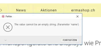

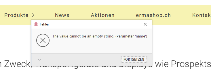

- zugangsdaten habe ich geprüft, Passwort neu eingegeben, sagt mir, dass alles stimmt.
- Es scheint mir aber mehr verschossen zu haben, wie bereits geschrieben, fehlen mir auch die aktuellen Seiten, es scheint irgendwie auf eine alte Version gesprungen zu sein.
- Gestern sagte mir Zeta ja auch plötzlich, Projekt muss konvertiert werden, hat dann aber abgebrochen.
- Wenn ich F6 drücke, zählt er mir Seiten runter und bei Seite 167 meldet er dann das Problem "The value cannot be an empty string"
- Wie finde ich dann raus, welches die ominöse Seite 167 ist? -

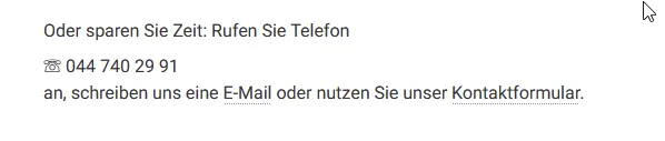

Danke Mario, das habe ich hingekriegt, jetzt habe ich allerdings noch ein kleines Problem bei der Tel-Nr.-Verlinkung:
Code<p>Oder sparen Sie Zeit: Rufen Sie Telefon <div class="fon">☏ 044 740 29 91</div> <a class="fon-mobil" href="tel:+41447402991">☏ 044 740 29 91</a> an, schreiben uns eine <a href="mailto:info@erma.ch">E-Mail</a> oder nutzen Sie unser <a href="oid://page/de$kontakt-formular-2024?URL=[$=page.url$]" target="_blank" rel="nofollow noopener noreferrer">Kontaktformular</a>. </p>Der tel-Link (nur bei Mobile) klappt, allerdings bricht es mir die Zeile um:
Ich möchte es in 1 Zeile, wo habe ich da einen Fehler drin?
Wunsch:
Anzeige:
