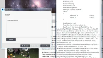

Hallo miteinander,
auch ich habe das o.a. Problem, und eigentlich waren die bisherigen Antworten recht hilfreich. Doch trotzdem funktioniert es bei mir nicht. Es kommt am Ende eine Fehlermeldung. Nachstehend meine Telekom-Eingaben, und danach meine Zeta-Eingaben, siehe Anlagen. Vielleicht: Welches "Kennwort" ist denn da zu verwenden? Ist es das erwähnte "Passwort" bei Telekom?
Meine Homepage ist http://www.astro-manni.de
Viele Grüße, Manni

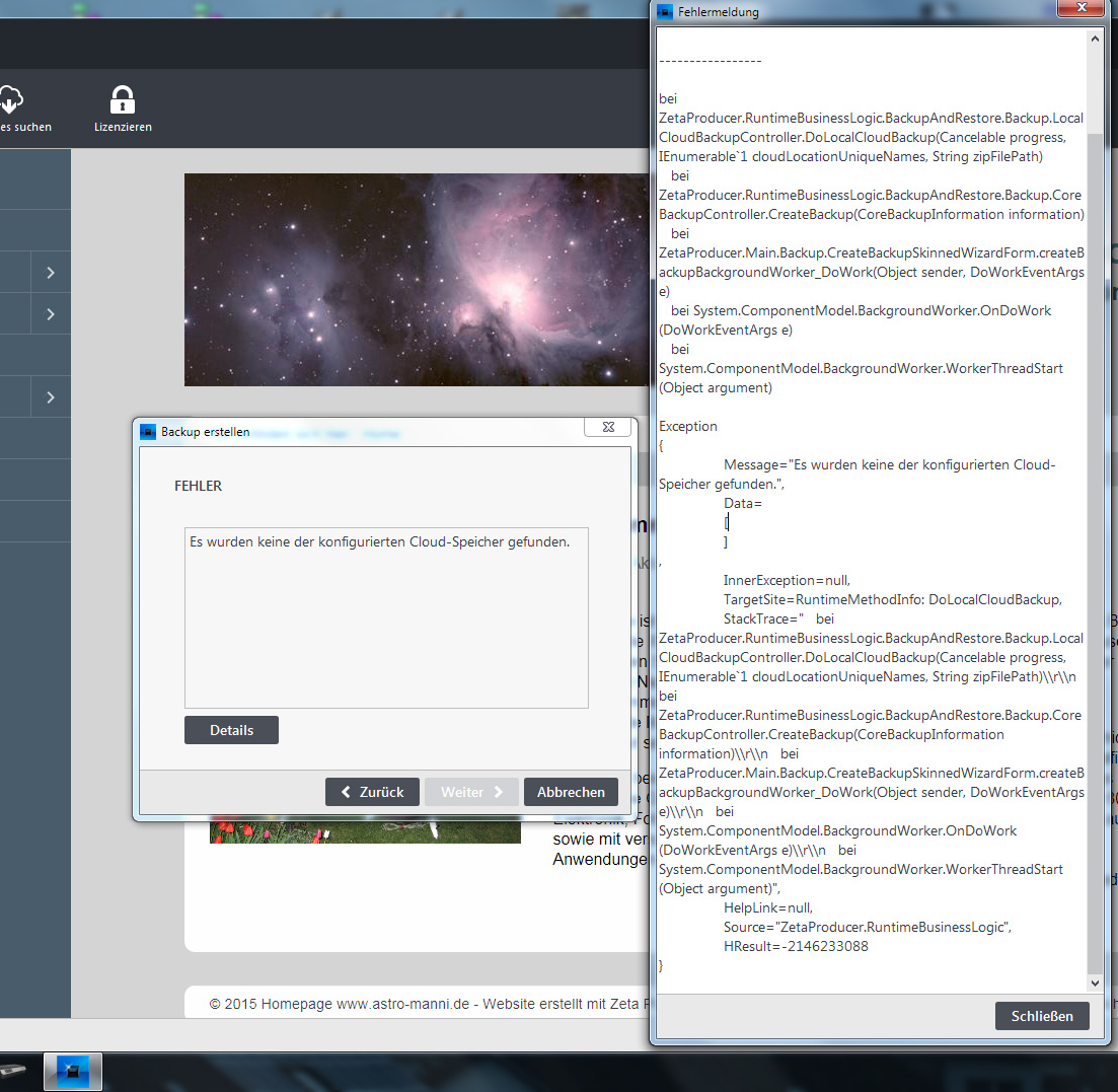

Hallo Thomas,
erst mal danke für Deine Antwort.

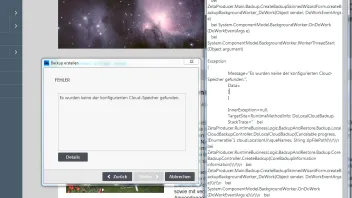

Nach Aktualisierung meiner Webseite habe ich heute erneut das Backup gemacht. Unter "Konfigurieren" hatte ich unter "Speicherort" meine externe Festplatte eingegeben. (Vorher war dort vermutlich (??) der Pfad "...\Documents\Zeta Producer 12.5\backup" vorhanden).
a) Zuerst ohne Häckchen bei der Option "Auf meinem Webserver speichern". Ergebnis: Es kam nach einigen Minuten ein Fehlerhinweis: "Es wurden keine der konfigurierten Cloudspeicher gefunden". Siehe beil. Bild 1. Auf meiner externen Festplatte (diesen Pfad hatte ich ja eingegeben) ist nichts angekommen.
b) Danach mit Häckchen bei dieser Option. Ergebnis: Es kam (m.E. ordentlich und vollständig) auf meiner externen Festplatte an, diese Backup-Größe beläuft sich auf rund 489 MB. Dann drehte sich das "Karussell" wie schon am 18.10. beschrieben weiter und weiter, nach etwa 20 Min. kam erneut ein Fehlerhinweis, nämlich "Timeout exceedet"; siehe beil. Bild 2.
Was läuft da u.U. falsch?
Manni

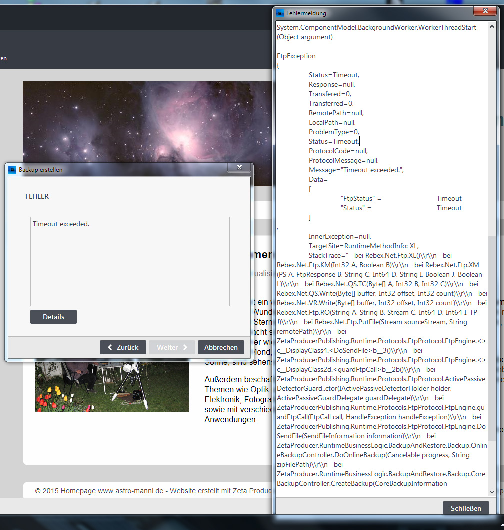

meine Homepage habe ich im August 2015 erstellt (mit Version 12.5). Seit ein paar Monaten habe ich folgendes Problem beim Erstellen des Backups (auf meine externe Festplatte wie früher auch):
Beim Anklicken von "Backup erstellen" und dem gewünschten Pfad für das Backup kommt doch der Hinweis "Bitte warten Sie" mit dem kreisenden Punkt. Obwohl nach etwa 2 - 3 Minuten auf der externen Festplatte alles angekommen zu sein scheint (ersehe ich aus dem Umfang, zuletzt 427.536 KB), weil sich daran auch nichts mehr verändert, kreist der "Kreisel" immer noch, auch nach 20 Minuten. Ich gehe dann einfach auf "Abbrechen", und vermute, dass es o.k. ist.
Ist dies in Ordnung?
Manni

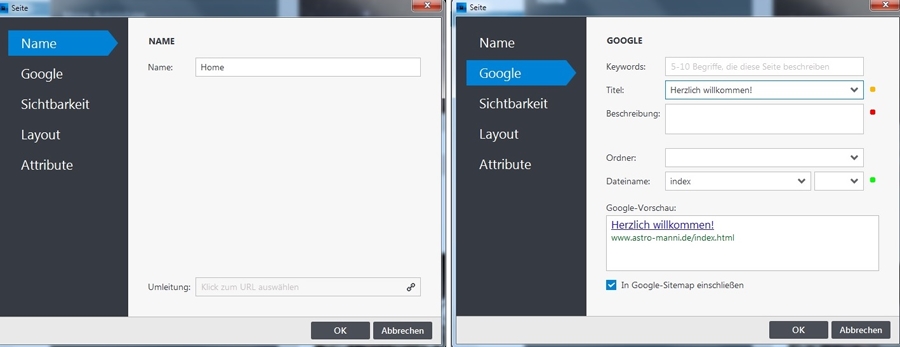

Hi,
vor dem erstmaligen Hochladen meiner Hp hatte ich unter >Home >Bearbeiten >Google den schon vorgegebenen Text "Herzlich willkommen" einfach stehen gelassen. Nun erscheint dies immer als Name meiner Hp und wird auch so unter "Lesezeichen" bzw. "Favoriten" abgespeichert.
Ich wollte dies nun ändern, habe den Eintrag geändert und bin dann auf >Veröffentlichen, und auf >Website online veröffentlichen, gegangen. Dann arbeitete es ca. 30-40 Sek. und ich dachte, es ist nun o.k., aber es hat sich nichts geändert. What's to do?
Manni

Hallo Jochen,

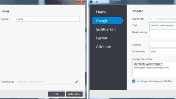

ja da ist noch vieles Durcheinander auf der Hp, auch kein einziges Bild. Das hast Du wahrscheinlich auch gesehen.
Zu 1. ?? Wenn ich die "Vorschau" anklicke, ist diese o.k.
Zu 2. Da hatte ich (wie oben beschrieben) nur den Schrägstrich.
Zu 3. Als Startseite sollte die Home-Seite kommen. Meine Einstellungen waren: siehe beil. Bild (also bereits "Index"). Vielleicht stimmen unter "Titel" und "Beschreibung" die Angaben nicht?
Viele Grüße, Manni

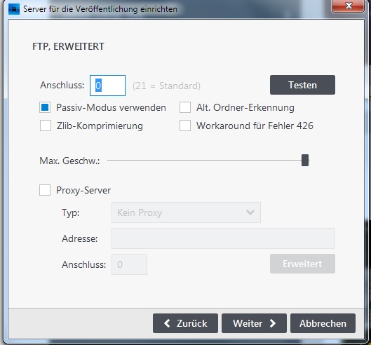

Hallo miteinander, Hallo Jochen,
ja, mit dem Häckchen drin im Passivmodus funktionierte es, und kurz darauf kam das Fenster "Erfolgreich konfiguriert".
Danke noch mal an alle.
Ich habe nun unter "Veröffentlichen" den Befehls "Website online veröffentlichen" angeklickt. Es arbeitete eine Weile, dann scheint es fertig gewesen zu sein.
Auf meinem Telekom-Homepagecenter erschien unter Status/Letzte Aktualisierung auch: "12.08.2015 per FTP". Wenn ich meine Homepage aufrufe, kommt aber immer noch "Hier entsteht eine neue Homepage". Dauert dies noch eine Weile?
Manni

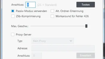

Hi Thomas,
danke für die Antwort und Hilfestellung. Ich bin bei t-online, ein bestimmtes Verzeichnis zum Veröffentlichen kann ich nicht erkennen. Ich habe Win7 und verwende Avira Free Antivirus. Meine eingegebenen Daten scheinen aber richtig zu sein, ich gehe genau nach der Bedienungsanleitung vor, nur das Feld "Zielordner" habe ich leer gelassen. Wenn ich im Homepage-Center von Telekom meinen Status anschaue, ist unter "Lertzte Aktualisierung" angegeben: "11.08.2015 per FTP".
Anbei der Screenshot meiner Einstellungen bei "Mehr". Ich habe dann auch den Anschluss "0" in "21" geändert und es probiert. Es arbeitet ein paar Minuten, dann kommt die gleiche Fehlermeldung. An Telekom kann es m.E. nicht liegen.
Ich möchte bei Zeta das kostenfreie "Home-Programm" für private Anwender (für mein Hobby) verwenden. Meine bisher am PC gebastelte Hp hat einen Umfang von rund 0,5 GB. Die Registrierung bei der Internet-Verwaltungs-Organisation war erfolgreich; wenn ich meine Domain aufrufe, kommt der Telekom-Hinweis "Hier entsteht eine neue Homepage (usw.)".
Ich hatte danach bei meinem "Entwurf" auch mal unter "Veröffentlichen" den Befehl "Website online veröffentlichen (F7)" angeklickt. Es arbeitete auch hier viele Minuten, dann ebenfalls ein Fehlerhinweis.
