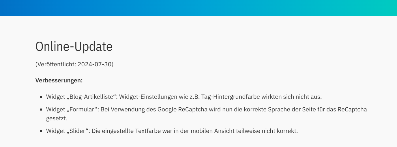

    ich denke auch, dass sich diese Updates um die von euch genannten "Änderungen an Layout, CSS und Codeschnipseln, etc." beziehen. Wenn ich nach eben solchen Updates jedes Projekt für sich nochmals auf die Webserver hochladen muss, ist das für mich auch kein Problem. Dann reicht es mir aber auch, darüber einmalig vom ZP unterrichtet worden zu sein.
    Die Aussage "Wir aktualisieren die Versionshinweise nicht bei jedem Online-Update" führt aber dann eben zur Frage, worum es sich dann bei einem "Online-Update" handelt, für das in den Versionshinweisen keine Aktualisierung erfolgt und in diesem Kontext, welche Auswirkung solche nicht weiter dokumentierten Updates überhaupt haben.
    Und nach wie vor ist dann für den Anwender unklar, ob er selbst weitere Maßnahmen (wie z.B. das erneute Hochladen bestehender Projekte) vornehmen muss.
    Es wäre hilfreich, den Anwender hierzu besser zu informieren.

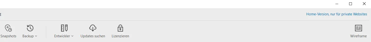

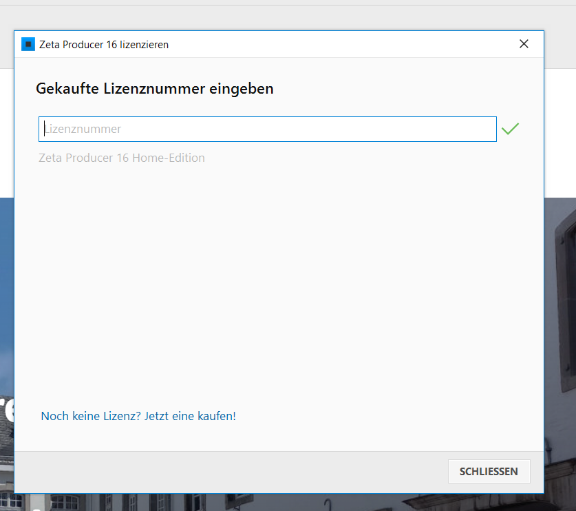

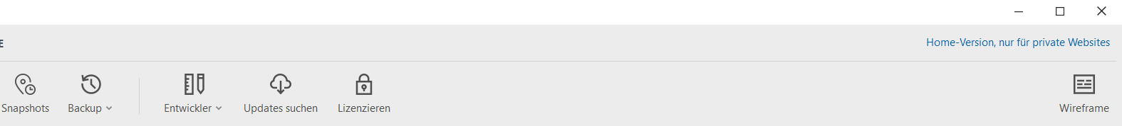

    ich habe gerade eine Kunden-Website aktualisiert und anschließend ein Online-Backup der Website vorgenommen.
    Ohne mein Zutun erscheint plötzlich rechts oben im Programmfenster der Hinweis "Home-Version, nur für private Websites" und ein Blick in den Bereich "Lizenzieren" zeigt ein leeres Feld ohne Lizenznummer.
    Wie kann das geschehen?
    Ich habe lediglich an einer bestehenden Website gearbeitet.
    Es würde mich auch freuen, wenn dieses Problem baldig gelöst würde.

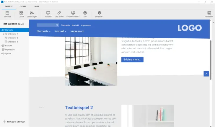

    Daran werde ich mich versuchen. Wenngleich ich ja hoffte, der responsive Part würde durch die Einstellungen im ZP auch erledigt, nachdem es auf dem Desktop-PC ja bereits sehr ansehnlich mich den Darstellungs-Optionen einzustellen war.
    Dennoch vielen Dank, Steffen T.!

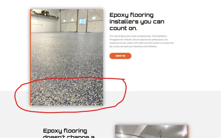

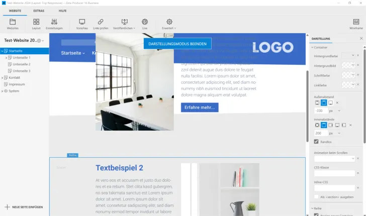

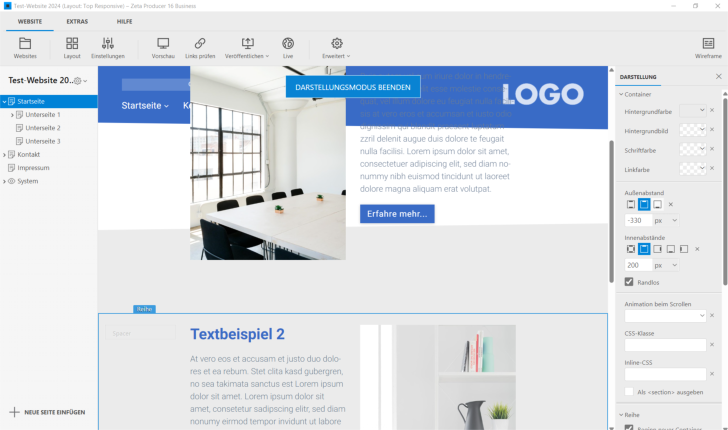

    mir fiel gerade keine wirklich gute Beschreibung dafür ein, was ich umsetzen möchte. Daher ein Screenshot vorab:
    Das Foto im obigen Beispiel "überlagert" einen weißen und auch einen grauen Hintergrund. Solche "Überlagerungen" sieht man häufig bei modernen Websites und es wirkt optisch auch sehr interessant. Quellenhinweis: https://www.epoxydocsus.com.
    Mithilfe der Optionen unter "Darstellung", nämlich "Außenabstand" und "Innenabstand" habe ich versucht, das mit dem ZP umzusetzen.
    Dass das obere Foto (wie gewünscht) den Bereich mit dem grauen Hintergrund überlagert, ist mit dem ZP leicht zu bewerkstelligen. Die Darstellung genauso umzusetzen, wie in der Beispiel-Website zu sehen, gestaltet sich (für mich zumindest) bislang ein bisschen schwierig mit dem Zeta Producer, was mehrere Gründe hat.
    Erstens:
    Mir ist in diesem Fall nicht immer sofort ersichtlich, ob ich Änderungen bei der Darstellung im ersten Container bspw. beim Außenabstand unten oder im zweiten Container beim Außenabstand oben vornehmen muss ("entweder- oder"?).
    Zweitens:
    Die Voransicht im Zeta Producer unterscheidet sich erheblich von der Darstellung im Browser. Während man im ZP vermutet, es nun erfolgreich umgesetzt zu haben, ist die Ansicht im Desktop-Browser "ernüchternd" und auf einem Smartphone quasi unbrauchbar.
    Was genau ich vielleicht falsch mache, habe ich leider noch nicht herausgefunden.
    Die Test-Website ist unter https://hosting.zeta-producer.com/7866802063/index.html zu finden.
    Voransicht im ZP:
    Ansicht "Darstellungsmodus":

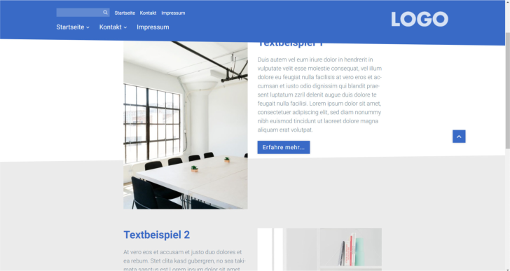

    Ansicht Desktop-Browser (hier: Chrome. Anzeige bei Edge, Opera und Firefox aber ähnlich):
    Die Ansicht im Desktop-Browser ähnelt eher dem "Darstellungsmodus", nicht aber dem, wie es eigentlich umgesetzt werden sollte.

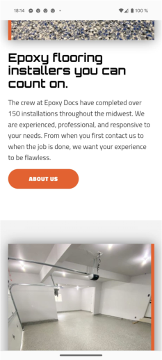

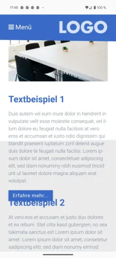

    Ansicht Smartphone (6,2 Zoll):
    Hier überlagert nicht nur der Text des ersten Containers den zweiten Container, sondern der Button des ersten Containers überlagert die Überschrift im zweiten Container.
    Bei der Original-Website (https://www.epoxydocsus.com) ist die Darstellung auch in der mobilen Browseransicht unproblematisch:
    Übrigens benutze ich für dieses Projekt das Layout "Top Responsive", weil dieses umfangreichere Einstellungsmöglichkeiten bietet als die übrigen ZP-Layouts. Als Basis dient eine leere Vorlage und es wurden keine Fremd-Widgets verwendet.
    Ich bedanke mich vorab für wertvolle Tipps!

    In der Kürze der Zeit, die ich gerade habe, ist mir dann noch aufgefallen, dass die Abstände zu den jeweiligen Bereichen etwas "unschön" sind und ausschauen, als würden sie sich "überlagern". Hier z.B. könnte man mit Reihen und Containern vielleicht ein wenig "sauberer" die Ansicht gestalten, denn man erkennt nicht wirklich, worauf sich das jeweilige Foto eigentlich bezieht:
    Gleiches gilt hier: Die Fotos sollten besser denselben Abstand zum Text haben.
