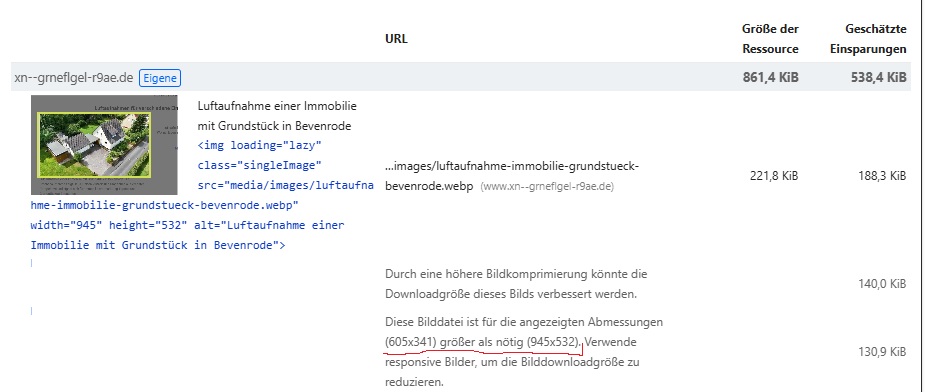

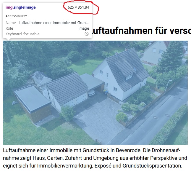

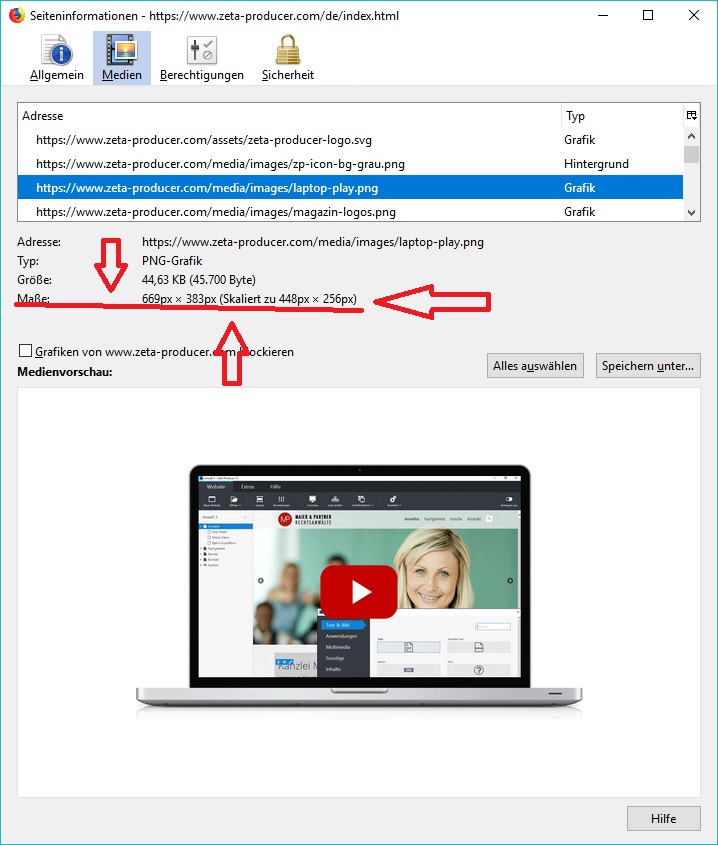

    ich habe noch einen Test gemacht: Ich habe dasselbe Bild zusätzlich neu eingefügt und in der sichtbaren Darstellung deutlich kleiner gezogen. Trotzdem scheint Zeta für die normale Seitenansicht wieder dieselbe bzw. eine feste Ausgabedatei zu verwenden. Die tatsächliche visuelle Größe im Layout scheint also nicht entscheidend für die erzeugte Bilddatei zu sein.
    Für mich sieht es deshalb so aus, als würde Zeta Producer bei normalen Bild-Widgets eine interne Standardgröße für die normale Bildausgabe verwenden, z. B. 945 × 532 px, unabhängig davon, ob das Bild im Layout später sichtbar nur ca. 605 × 341 px groß dargestellt wird.
    Meine konkrete Frage wäre daher:
    Gibt es eine Möglichkeit, diese normale Ausgabedatei manuell kleiner festzulegen, z. B. auf ungefähr 625 × 352 px, während die Lightbox weiterhin die große Bildversion verwendet?
    Oder ist das aktuelle Verhalten grundsätzlich so vorgesehen und nur mit einer manuellen Sonderlösung bzw. zukünftiger srcset-Unterstützung lösbar?

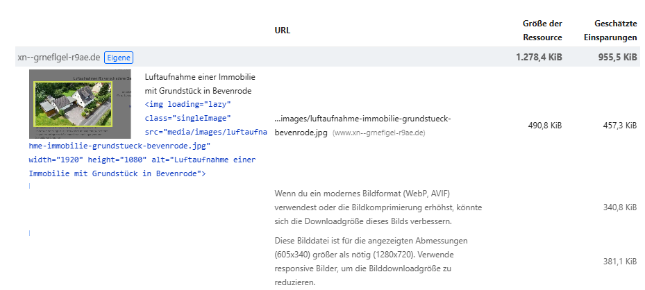

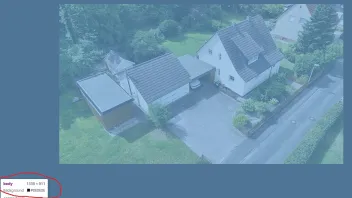

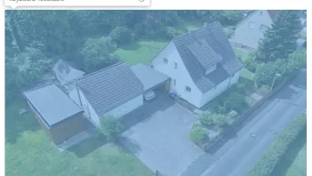

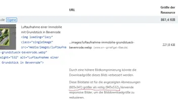

    vielen Dank für Ihre Rückmeldung und die Hinweise! Ich habe die Schritte genauso umgesetzt: Bild-Widget erneut geöffnet, bestätigt, die Spaltengröße neu angepasst und anschließend die Website komplett neu veröffentlicht.
    Trotzdem sehe ich weiterhin, dass das normale Bild in der Seitenansicht größer geladen wird, als es angezeigt wird. Zum Beispiel wird das Bild auf der Seite mit ca. 625 × 351 Pixeln dargestellt, während die geladene Bilddatei 945 × 532 Pixel hat.
    Ich habe Ihnen die aktuellen Screenshots aus dem PageSpeed-Test beigefügt. Falls es noch einen spezifischen Schritt gibt, den ich beachten sollte, lassen Sie es mich wissen. Ansonsten vielen Dank für die bisherige Unterstützung!
    Olav Kaminski

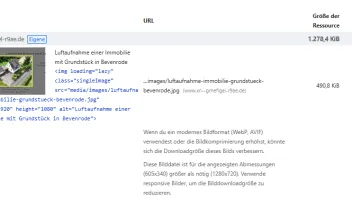

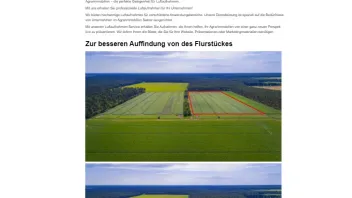

    mir ist nach dem letzten Zeta-Producer-Update 17.2 ein Problem mit den Bildern auf meiner Startseite aufgefallen.
    Ich verwende normale Bild-Elemente mit Lightbox-Funktion. Auf der Webseite werden die Bilder responsiv klein dargestellt, zum Beispiel ungefähr mit 605 × 340 px. Wenn man das Bild anklickt bzw. in der Lightbox öffnet, soll es aber weiterhin groß angezeigt werden, also z. B. mit 1920 × 1080 px.
    Das Problem:
    Google PageSpeed/Lighthouse meldet jetzt, dass die Bilder auf der Seite viel größer geladen werden als nötig. Ein Beispiel:
    • Bilddatei: luftaufnahme-immobilie-grundstueck-bevenrode.jpg
    • im HTML: width="1920" / height="1080"
    • tatsächliche Anzeige auf der Seite: ca. 605 × 340 px
    • Dateigröße: ca. 490 KiB
    • PageSpeed meldet: „Diese Bilddatei ist für die angezeigten Abmessungen größer als nötig“
    Ich möchte aber nicht einfach die Bilddatei auf 605 px oder 1280 px verkleinern, weil die Lightbox weiterhin eine größere Version in guter Qualität anzeigen soll.
    Meine Frage:
    Gibt es in Zeta Producer eine Möglichkeit, dass für die normale Seitenansicht automatisch ein echtes kleineres Thumbnail geladen wird, aber die Lightbox weiterhin das große Bild mit 1920 × 1080 px verwendet?
    Also im Prinzip:
    • Seitenansicht: kleines Thumbnail / responsive Bild
    • Lightbox: große Bildversion 1920 × 1080 px
    Falls das aktuell nicht möglich ist: Könnte das eventuell ein Problem seit dem letzten Update sein oder wäre das ein Fall für eine Verbesserung/Patch, damit Zeta Producer automatisch srcset/responsive Bilder oder separate Thumbnail-Dateien für normale Bild-Elemente erzeugt?
    Ich nutze Zeta Producer und habe das Problem besonders bei den Bildern auf der Startseite bemerkt. Vorher ist mir diese PageSpeed-Meldung in dieser Form nicht aufgefallen.
    Hat jemand eine Lösung oder weiß, ob es dafür eine Einstellung gibt?
    Vielen Dank und viele Grüße

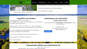

    Szabo ich habe einen interessanten Ansatz im Netz gefunden. Es scheint was mit dem mobilen Modus zusammenzuhängen.
    Video außerhalb des Darstellungsbereichs, Video zu hoch oder zu klein
    • Relevanz: Mittel
    • Erklärung: Video wird nicht korrekt dargestellt
    • Lösung: Video-Darstellung auf Desktop- und mobiler Auflösung prüfen. Speziell querformatige Videos auf mobiler Auflösung machen hier oft Probleme. Ggf. kann in der mobilen Vorschau eines Videos ein quadratischer Abschnitt gewählt werden und man bietet den Nutzern dann einen Vollbildmodus an.
    Video außerhalb des Darstellungsbereichs: Das Video muss im Darstellungsbereich erscheinen, wenn die Seite geladen wird, damit es für die Indexierung berücksichtigt wird. Verschieben Sie das Video so, dass sich das gesamte Video innerhalb des Renderingbereichs der Seite befindet und sichtbar ist, wenn die Seite geladen wird.
    Das sind die Informationen, die wir haben, steht aber alles im Link von Alpengreis

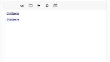

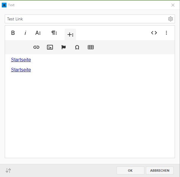

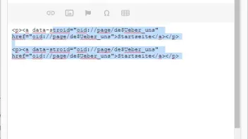

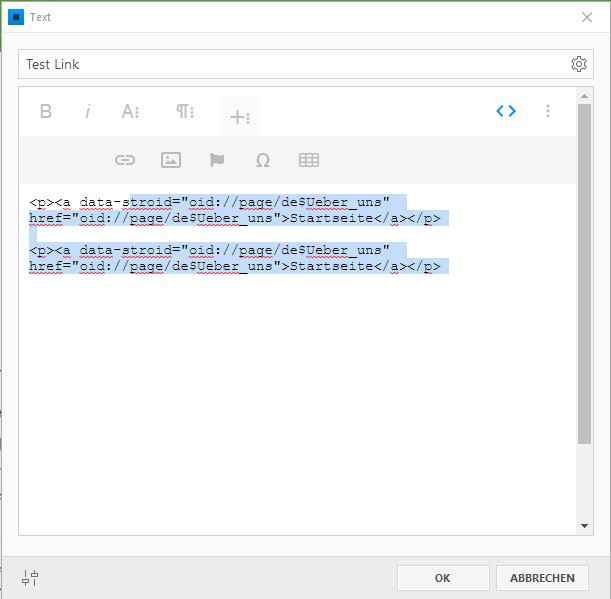

    Hallo alle, ich habe da ein Problem mit meinem Zeta 16.5.0 Express.
    Wenn ich im Widgets Text ein Wort markiere und dann einen Link zuweise, hier im Beispiel Startseite steht in der Quelltextansicht ein Link zu ueber-uns das ist dann nicht richtig.

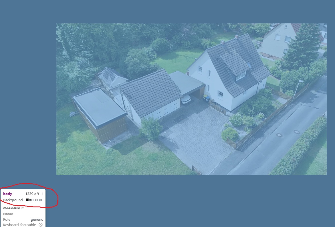

    Nein, „grün“ ist keine gültige CSS Farbangabe. Die korrekte finden sie vermutlich irgendwo in ihrem Projekt, wo sie grün bereits verwenden. Ansonsten per Google…
    Danke für die Super Hilfe. Dann löse ich ein Support Ticket aus weil das hilft mir nicht weiter und die Webseite kann so nicht bleiben das schaut unprofessionell aus und das recht überlasse ich gerne andere Firmen.
    Olav man kann es halt nicht jedem recht machen. Weiter oben finde Sie aber CSS mit dem sie jede beliebige Hintegrundfarbe einstellen können.

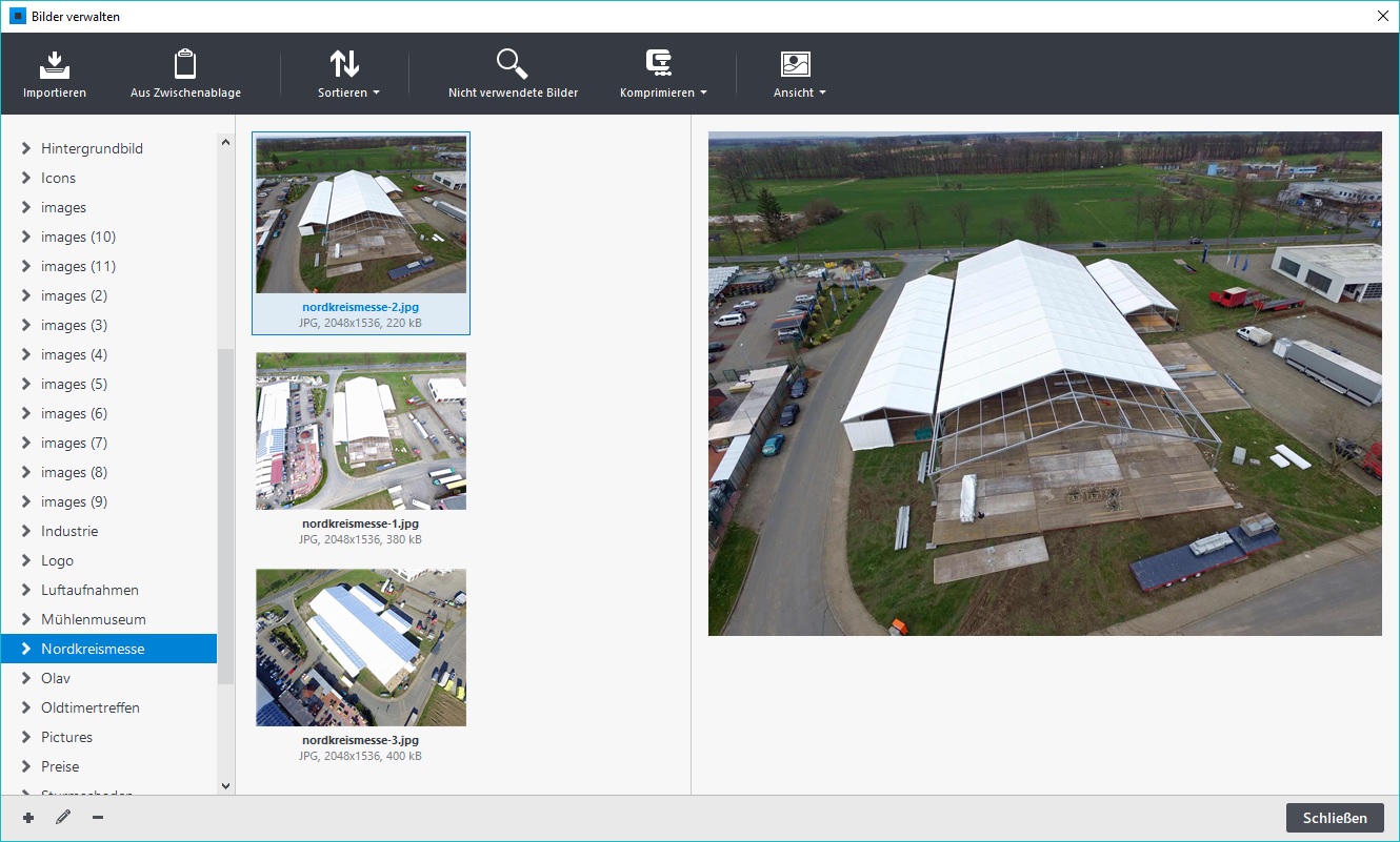

    Dann habe ich das Bild auf der Startseite https://www.xn--grneflgel-r9ae.de/media/images/nordkreismesse-4.jpg Rechtsklick auf das Bild-Widget dann Löschen
    gewählt.
    Das Bild ist gelöscht und nicht nur auf der Seite nein auch im Erweitert > Bilder glaube Bilder Verwaltung.
    Ich glaube ich sollte das Projekt mal sichern und Zeta 14.3.3 Löschen und neu installieren.
