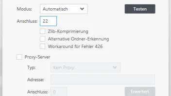

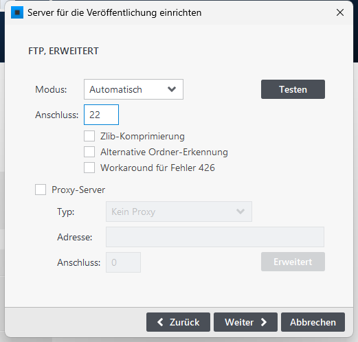

Hallo Steffen,
das Formular "Protokoll auswählen" gibt es in der Form nicht (https://docs.zeta-producer.com/v14/veroeffent…eren.html#a2150). In meiner Version (Zeta-Express 14) lässt sich nur der Modus "Aktiv, Passiv und Automatisch" auswählen, wobei der Aktive Modus mit dem Port 22 nicht akzeptiert wird.
Fehlermeldung wenn der Port 22 gesetzt wird : Rebex FTP/SSL does not support SFTP/SSH protocol. Use Rebex SFTP or SSH component instead.
Screen dazu ist beigefügt.
Stephan
Hallo Steffen,
die Einstellungen sind mir bekannt.
Es gibt dort aber keine (sichtbare) Möglichkeit, den Port 22 auszuwählen (statt 21) oder sftp (statt ftp).
Deshalb die Frage : wo lässt sich das einstellen ?
Stephan
Hi,
seit kurzem wird mit Zeta-Producer 14 Express kein ftp Upload mehr vollzogen. Es wird angemeckert, dass der Server die Verbindung verweigert. Der Provider lässt offensichtlich die Nutzung von ftp (Port 21) nicht mehr zu (nur noch sftp, Port 22).
Wo kann man in der 14 er Express Version sftp einstellen? In den Server Einstellungen wird der 22 er Port nicht akzeptiert (nur der21er).
Stephan
