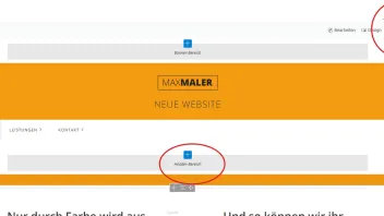

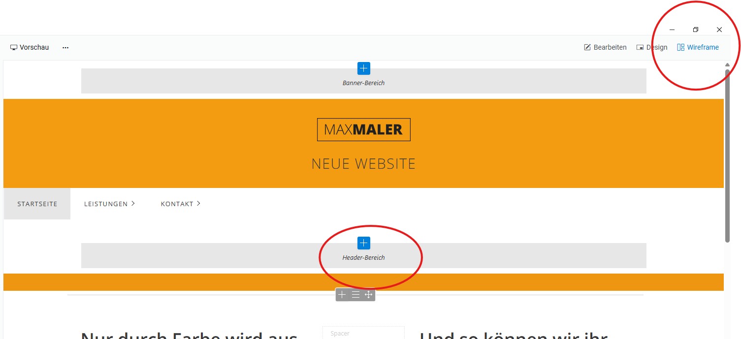

    In der Vorlage "Maler 1" ist auf der Startseite, anstelle einer Kopfgrafik, bzw. eines Header-Bereichs, ein Slider-Widget eingebaut. Auf allen anderen Seiten ist die Kopfgrafik / der Header-Bereich aktiv.
    Lösche zunächst das Slider-Widget auf der Startseite. ("☰" -> "Löschen")
    Klicke danach auf "Wireframe" (oben rechts).
    Danach klicke auf "+" "Header-Bereich". Und klicke auf "Header".
    Füge ein Bild Deiner Wahl ein. Und schneide dieses in der Maske auf die passende Grösse zu.
    Wenn nur ein Bild eingefügt wurde, erscheint im Header-Bereich anschliessend lediglich ein statisches Bild.
