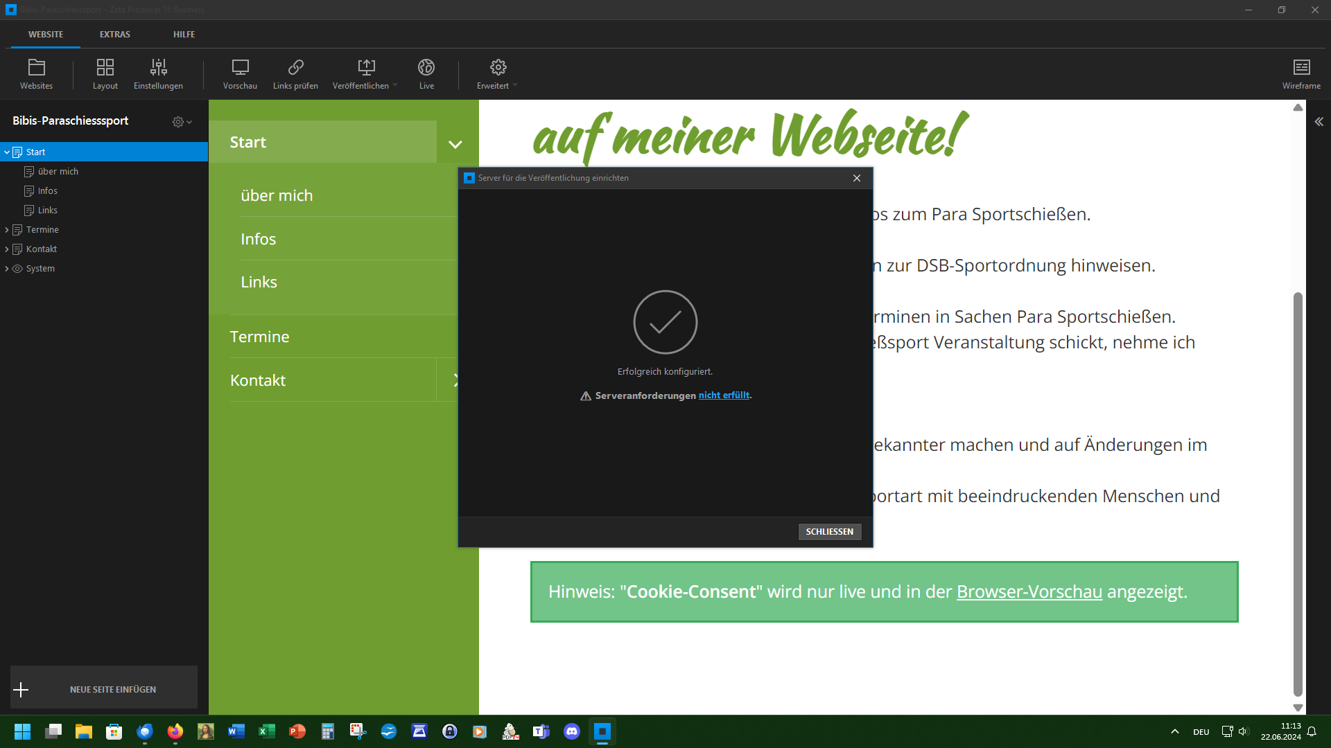

Leider hat der Zusatz "http://" bzw. "https://" beim FTP Server konfigurieren nicht geholfen.
Es wird zwar erfolgreich von Zeta konfiguriert aber es erscheint nach wie vor der PHP Fehlerhinweis.

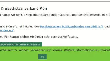

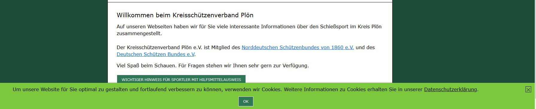

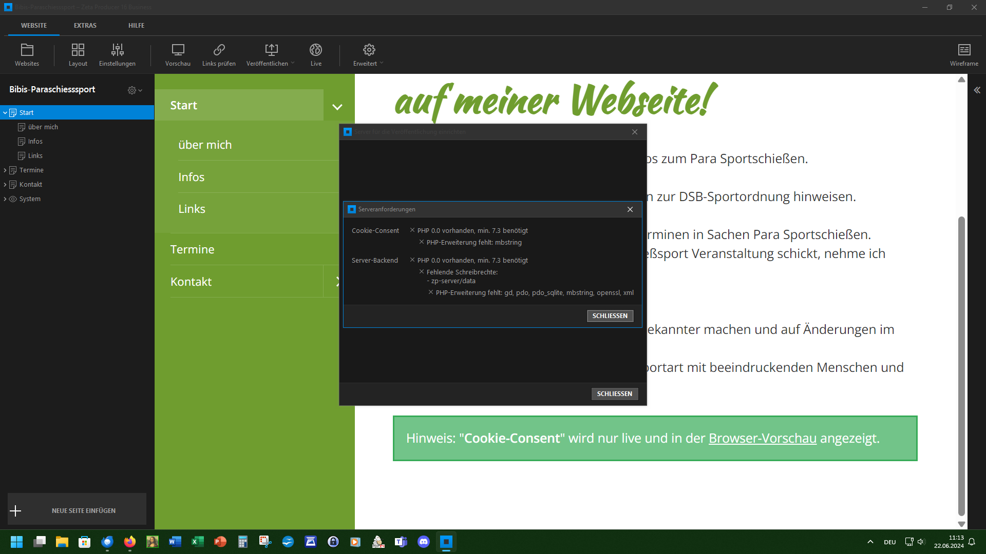

Moin, ich habe eine neue Webseite mit meinen Zeta Version 16.8.6.0 Business erstellt.
Ich verwende das von Zeta vorkonfigurierte Layout "Chor 1" für meine Webseite.
Meine Domain lautet: http://www.bibis-paraschiesssport.de und wird von der netcup GmbH gehostet.

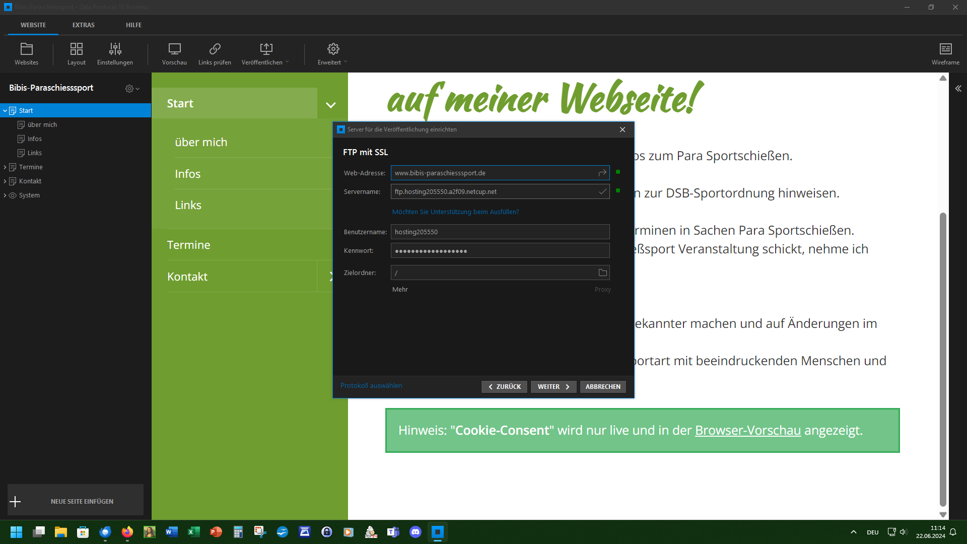

Die Servereinstellungen sind eingegeben und das Zetaprogramm hat die Webseite auch erfolgreich konfiguriert.
Dann gibt es jedoch die Fehlermeldung, dass beim Cookie Contend und Server Backend das PHP nicht korrekt ist.
Beim Hoster (netcup) ist die PHP Version 8.3 eingestellt.
In den Konfigurationseinstellungen des FTP Servers habe ich auch schon, wie in einem anderen Support Thema empfohlen, bei den Einstellungen das TLS 1.3 deaktiviert.
Trotzdem bleibt es bei den Zeta Fehlermeldungen zum PHP bei Cookie Banner und Server Backend.
Wie kann ich das beheben?
Anbei Screenshorts von den Einstellungen, Meldungen sowie der Fehlermeldung zur Kenntinis.
Vielen Dank im Voraus für Ihre Hilfe.

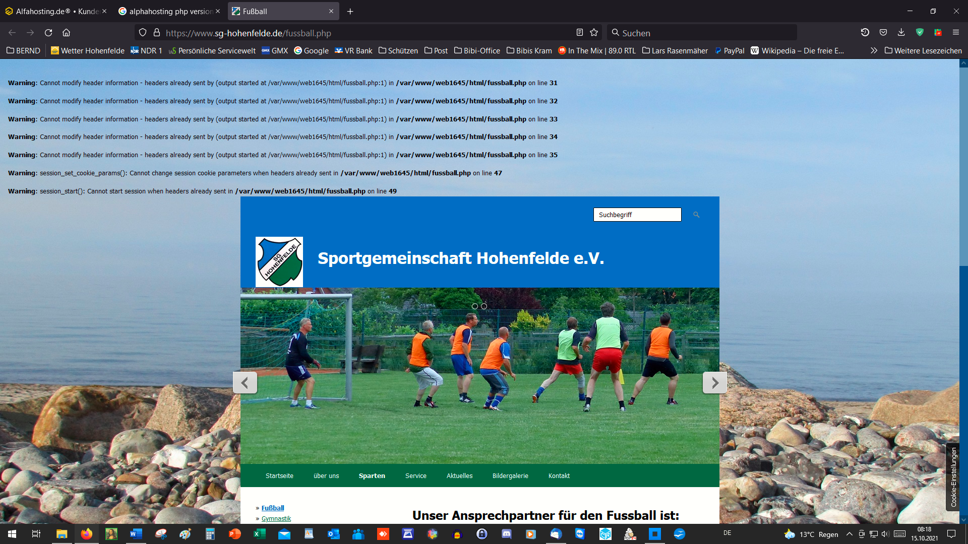

Bin leider erst jetzt dazu gekommen, mich um Eure Anregungen zu kümmern.
Vielen Dank für die Hilfe, Alfahosting als Provider ebenfalls eine Anleitung gemailt, woran es liegt und vor allen Dingen, wie wir die Einstellungen vornehmen können, dass alles korrekt angezeigt wird.
War etwas versteckt, aber wenn man weiß, wo die Einstellungen zu finden sind, super einfach zu ändern.
Jetzt läuft es so wie es soll.
Danke für die Unterstüzung.

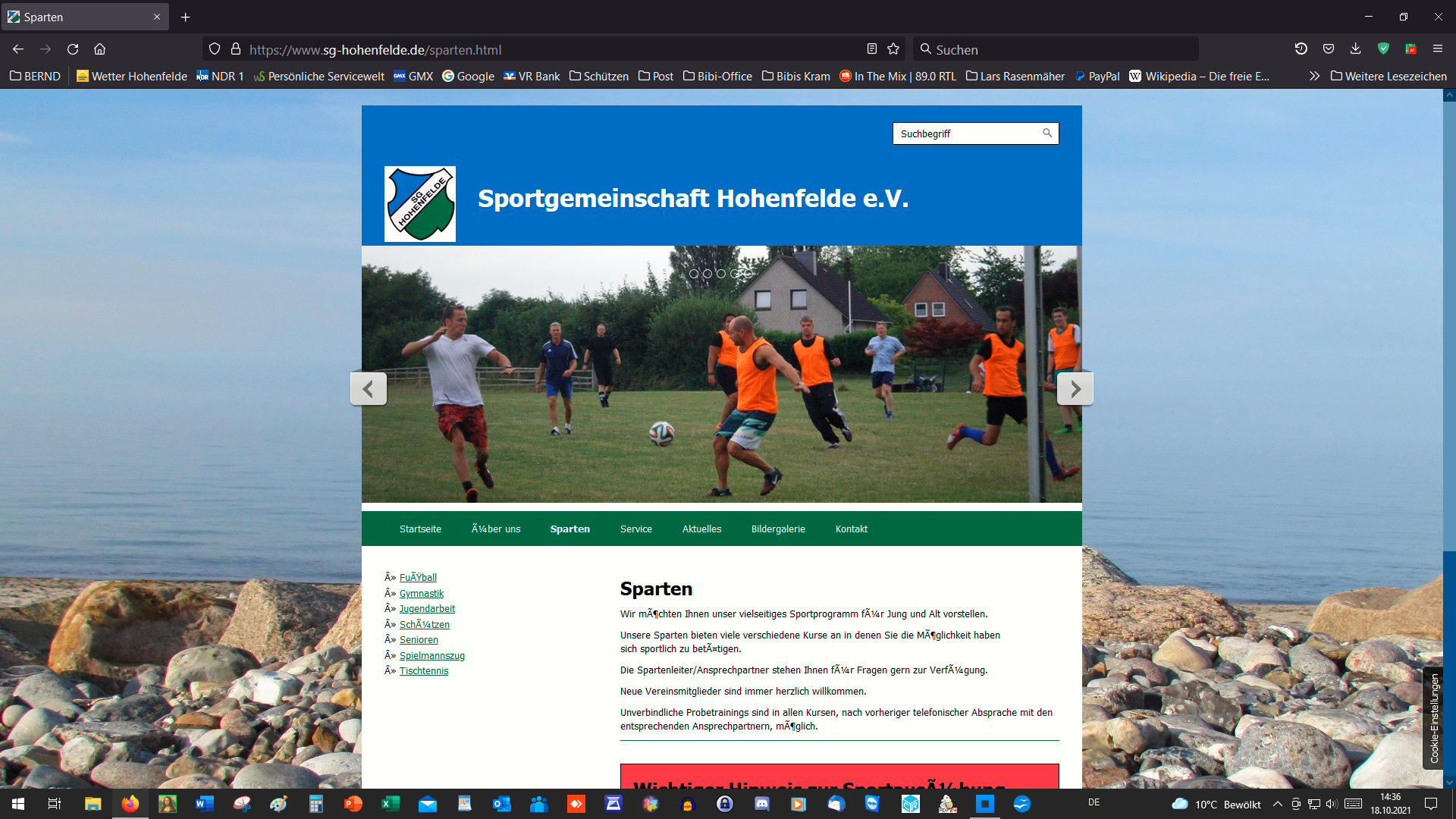

Danke für den Tipp, bin leider erst jetzt dazu gekommen mich damit näher zu befassen.
Ich habe die htaccess Datei noch nicht hochgeladen.
Denn ich habe eine weitere Webseite in der Betreuung, die vom gleichen Anbieter gehostet wird, wie die beschriebene fehlerhafte Seite.
Auf der anderen Webseite ist UTF8 ohne BOM aktiviert.
Wenn ich dort ein Online CMS einrichte funktioniert es einwandfrei, ohne jegliche Warnmeldungen oder Darstellungsfehler.
Übernehme ich die Einstellungen, von der funktionierenden Webseite mit Online CMS, auf die Seite des Sportvereins, habe ich wieder die Darstellungsfehler.
Liegt das tatsächlich an einer fehlenden htaccess-Datei?
Und wenn ja, wo richte ich diese am besten ein?
Das erschließt sich mir aus der o.a. Beschreibung leider nicht umfänglich.Deaktiviere ich das BOM und lasse das Online-CMS nur ausgeblendet auf der Webseite habe ich die Zeichenfehler.
Lösche ich das Online-CMS aus dem Projekt bei deaktiviertem BOM wird alles korrekt angezeigt.
Ich schicke das Projekt nochmal an ZETA mit der Bitte um Hilfe. -
Danke für den Tipp.
BOM ist deaktiviert, alle Seiten erstellt und neu veröffentlicht.
Die Warmeldung über dem Header ist jetzt zwar verschwunden.
Dafür habe ich jetzt wieder die Darstellungsfehler in allen Texten der Homepage bei den Umlauten usw.
Screenshot anbei.
BOM wieder aktivieren ist keine Option, da der Verein das Online CMS nutzen will.
Wie lösen wir dieses Problem?

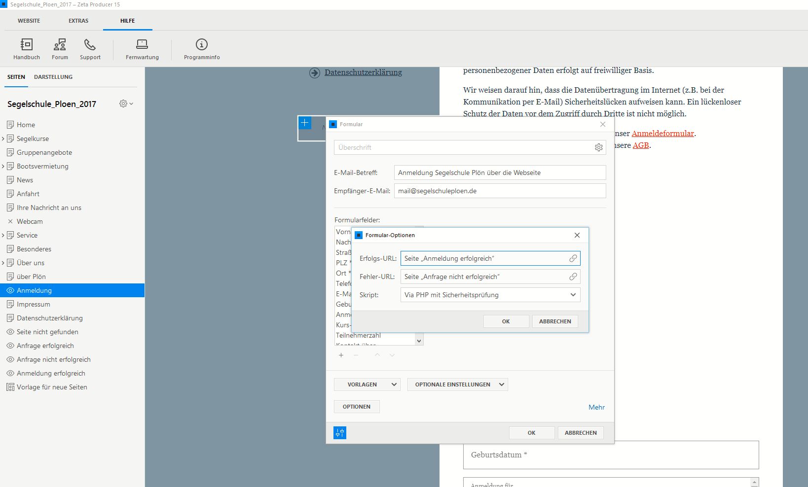

Moin Zeta-Team,
nach der Umstellung von Zeta 15.3 auf 15.4 erreichen meinen Kunden Mails über die Kontaktformulare und Anmeldeverträge der beiden Homepages nicht mehr.
Schickt man dem Webseiteninhaber direkt eine Mail (nicht über die Homepage), erhält er diese sofort.
Lediglich die Kunden-Formulare über die Homepage erreichen den Webseiteninhaber nicht.Website-Features habe ich überprüft, Formulare wurden mir als OK angezeigt. "BOM schreiben" ist deaktiviert.
Im Telekom-Homepagecenter ist PHP 7.3 (mehr bietet die Telekom nicht an) aktiviert.
Websiten wurden bereits mehrfach komplett veröffentlicht.
Leider konnte der Fehler nicht gefunden/behoben werden.
Hier die Formular-Webseiten:
https://www.segelschuleploen.de/ihre-nachricht-an-uns.htmlhttps://www.segelschuleploen.de/anmeldung.html
https://www.kanuvermietungploen.de/ihre-nachricht-an-uns.html
Schickt der Kunde diese Formulare ab, wird der Fehler-URL angezeigt.
Könnt Ihr helfen?
:wacko:
Vielen Dank im Voraus für die Mühen. -
Danke für die schnelle Rückmeldung.
Hier der Link zur Webseite mit dem Anmeldeformular:
https://www.segelschuleploen.de/anmeldung.htmlund hier der Link zum Kontaktformular:
https://www.segelschuleploen.de/anmeldung.htmlIch würde mich freuen, wenn Sie helfen könnten.
Danke im Voraus für Ihre Mühen. -

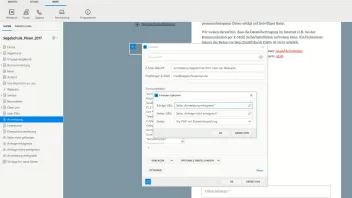

Die von den Kunden ausgefüllten Kontakt-Formulare (Anmeldefrormular sowie Kontaktformular) erreichen den Homepagebesitzer nicht.
Gespeicherte Mailadresse ist korrekt und empfängt/verschickt E-Mails.
Den Absendern wird nach absenden der Formulare die Fehler-URL-Mitteilung angezeigt.
reCaptcha ist bei den Formularen aktiviert.
Meines Erachtens sind in den Formulareinstellungen alle notwendigen Einstellungen vorgenommen worden.
Die Erfolgs-URL-Funktion hat bis vor kurzem auch reibungslos funktioniert.
Der Fehler ist dem HP-Betreiben heute von den Kunden gemeldet worden.
Habt Ihr einen Tipp, wo der Fehler ist?
Ich hänge einen Screenshots von der Formulareinstellung an.
Danke im Voraus für Eure Hilfe! -
Danke für den Tipp/Link.

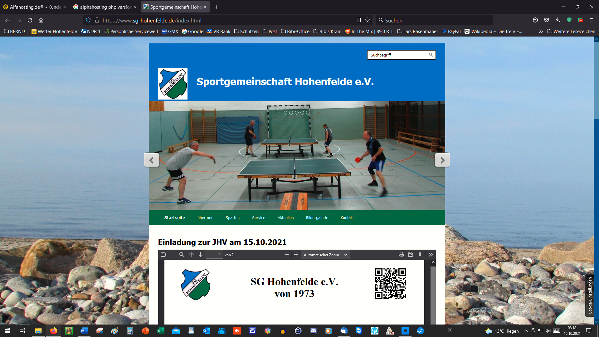

Nachdem ich in den erweiterten Einstellungen, bei der Kodierung das Häkchen bei "BOM" gesetzt habe und die Seite komplett neu veröffentlicht habe, wurde wieder alles korrekt angezeigt.

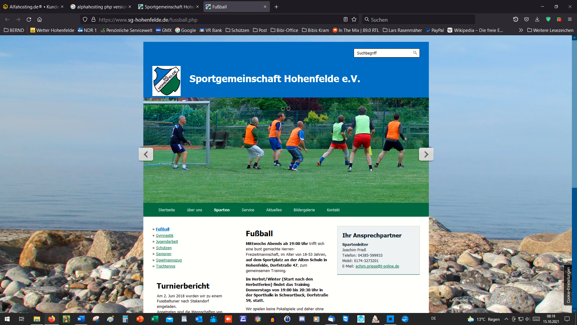

Schönen guten Morgen,
seit heute, werden Umlaute und Sonderzeichen auf folgender Webseite falsch dargestellt: http://www.sg-hohenfelde.de.
Bis gestern war alles in Ordnung und die Darstellung war korrekt.
Ich habe die Webseite in verschiedenen Browsern aufgerufen (Edge, Mozilla und Google Chrome), bei allen ist die Darstellung fehlerhaft.
Im Zeta Programm werden die Texte mit Umlauten usw. korrekt dargestellt.
Ich schicke mal 2 entsprechende Screenshots mit.
Ich würde mich freuen, wenn Sie bei der Lösung des Problems helfen können.
